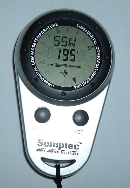

Tip: das Erdmagnetfeld ist bei uns schon stark gekippt und taucht mit
etwa 40 Grad in den Boden, daher ergeben sich falsche Werte wenn man den
Kompass kippt.
Tip2: eine fertigen China-Kompass gibts für weniger als 10 Euro , das
schaffst du im Selbstbau nicht. Siehe Bild.
Georg
