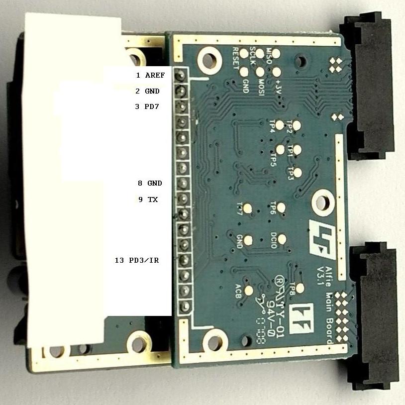

heute ist mir beim Aufräumen eine Schachtel mit Handyzubehör in die
Hände gefallen. Unter anderem die Dockingstation MRC-60 von
Sony-Ericsson.
Beim Auseinandernehmen hat sich herausgestellt, dass das Teil wohl aus
derselben Produktschmiede kommt wie der MMR-70 Transmitter. Auf dem
Board mit einem ATmega168V sind viele Testpunkte und sogar die
ISP-Schnittstelle ausgeführt.
Ein erster Test war erfolgreich. Fuses sind lesbar. Der Controller ist
beschreibbar. Ich versuche mich nun mal an der Schaltungsanalyse.
Könnte für den einen oder anderen interessant sein. Der MRC-60 kostet
wie der MMR-70 nur ein paar Cent in der Bucht und bringt sogar einen
IR-Empfänger mit Fernbedienung mit.
Gruß Thomas

Erster Erfolg! Die LED-Beleuchtung (2 blaue LEDs) lässt sich über PD7
steuern.
Hier ein kleines Testprogramm in C (Controller ATmega168 bei 3,686472
MHz):

Analyse der Belegung ist mühsam. Ein paar Testpunkte ließen sich aber
schon zuordnen:
TP1 - PD1
TP2 - PD0
TP3 - PD2
TP4 -
TP5 - PC2
Zum eingebauten IR Empfänger konnte ich bisher nur das Datenblatt
auftreiben. Der Träger liegt bei 38KHz.

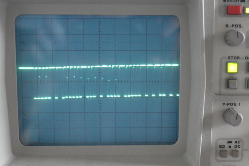

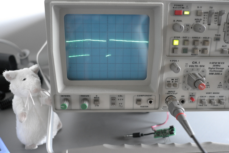

IR-Schnittstelle läuft nicht. Signale kommen an, aber ich kann mit dem
Protokoll noch nichts anfangen. Habe mal zwei Bilder von einer
Übertragung eingefangen. Ein Frame besteht aus zwei Teilen. Daten und
irgendwas noch am Ende. Auf dem zweiten Bild habe ich mal den Datenteil
etwas genauer drauf. Für RC5 ist das wohl viel zu lange. Sony kocht da
ja sein eigenes Süppchen mit SIRC. Aber irgendwie will das auch nicht
passen. Oder ist der Impuls am Ende eine Wiederholung weil die Taste zu
lange gedrückt wurde?
Kennt jemand dieses Protokoll?
Gruß Thomas

Hier der NEC IR Decoder. "eth_timer0_tick" sollte ein Zähler mit 3.6kHz
Zählrate sein. Andernfalls müssen die Timings neu berechnet werden.
Wichtig für das Timing ist auch, ob der Interrupt mit der steigenden
oder der fallenden Flanke der IR-Pulse kommt. Das Ergebnis steht dann in
"nircode".
