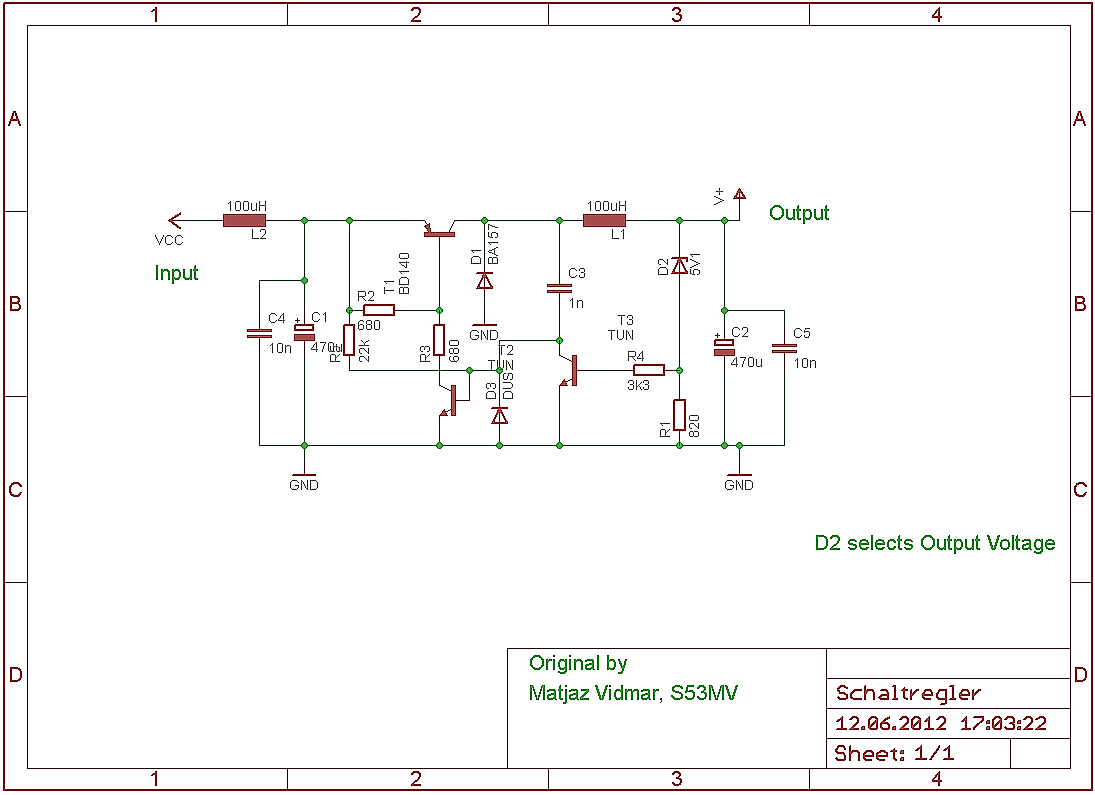

zur Kühlung einer selbstgebauten NF-Endstufe möchte ich vier gleiche
12V-PC-Lüfter elektrisch in Serie schalten. Die Betriebsspannung der
Endstufe beträgt ca. +-48V im Ruhezustand. Ich habe das mal ausprobiert
und zur besseren Spannungsaufteilung noch jedem Lüfter einen 1 KOhm
Widerstand parallelgeschaltet. Die Lüfter laufen und die Spannung
verteilt sich gleichmäßig.
Was haltet ihr von so einer Schaltung? Machen die Lüfter sowas dauerhaft
mit? Diese stellen ja keine rein ohmsche Last dar.
Alternativ könnte ich mir eine Schaltung aus Vorwiderstand und 12V
Zenerdiode für jeden einzelnen Lüfter vorstellen (Nachteil=viel Strom in
Wärme umgesetzt). Für einen extra Trafo ist leider kein Platz mehr.

Schmolz schrieb:> Was haltet ihr von so einer Schaltung?
Nichts.
Bei einer Reihenschaltung müssen alle den genau gleichen Strom
verbrauchen.
Tun sie aber nicht, einer ist schwergängiger als der andere.
Also verteilt sich die Spannung nicht gleichmässig, also bekommt einer
mehr als 12V, also geht er kaputt, spätestens wenn einer blockiert.
Behelfsweise könnte jeder eine 13V Z-Diode parallel bekommen, was Spass
macht, wenn die Versorgung mal über 52V ansteigt.
Ein Schaltregler wie von Hinz genannt ist nicht verkehrt, der könnte
sogar seine Ausgangsspannung per NTC temperaturabhängig regeln.

Und hier mal wieder der bewährte Schaltregler von Matjaz Vidmar -
lediglich die Zenerdiode anpassen und darauf achten, das der Transistor
mit 60V klarkommt.
TUN = Transistor Universal NPN, hier besser BC639 o.ä.
