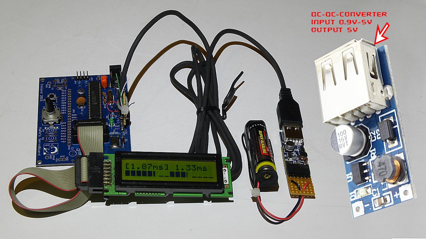

Hatte vor kurzem bei Elecrow meine ersten Platinen bestellt und um das
22€-Limit(Zoll/VAT)auszuschoepfen hab ich noch ein paar Kleinteile mit
dazugenommen.Unter anderem so einen kleinen DC-DC-Wandler.Fuer 1€ dachte
ich mir kann man nicht viel falsch machen......
http://www.elecrow.com/5v-dcdc-booster-ce8301-p-656.html
(gibt's auch auf Ebay)
Daten:
Input 0.9V - 5V
Output 5V
Das Ding ist ideal geignet fuer 1.5V-Zellen bis zu den typischen 4.2V
Li-Ion/LiPo Akkus.
Bei 1.5V Eingangsspannung kann der Wandler 25mA liefern ohne Auswirkung
auf die Ausgangsspannung zu haben.Bei 50mA bekommt man immerhin noch
4.87V.
Bei hoeherer Eingangsspannung kann man deutlich mehr Strom ziehen - aber
das kann man aus der Beschreibung entnehmen.
Mein uC-Board benoetigt ca. 6mA bei 5V Betriebsspannung(die muessen
stabil sein wegen dem Lcd-Display) was bei 85% Wirkungsgrad einen
Batteriestrom von ungefaehr 20mA zur Folge hat.Bei der Batterie im Bild
handelt es sich um eine 1.5V-Zelle.
Bin recht zufrieden damit - vielleicht interessiert es ja den einen oder
anderen.

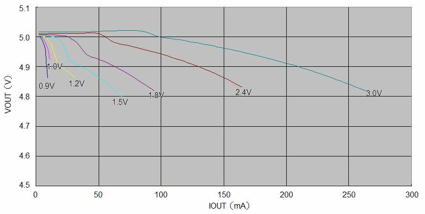

Joerg L. schrieb:
> Siehe angehängte Grafik aus dem Datenblatt:
> Verstehe ich das richtig, daß der Chip nur 20mA aus 1.5V holen kann, und
> dann die 5V Ausgangsspannung zusammenbricht?
> Oh jeh, ist das wenig...
Das hoert sich wenig an, ist aber doch ziemlich viel.
Bei 0.9V koennte ich immer noch das in meinem Bild gezeigte uC-Board
betreiben....
Wie ich schon schrieb - es ist ein "Wandlerchen" - ideal fuer kleine
uC-Projekte die z.B. ein Lcd ansteuern,Steuersignale ausgeben oder
Messaufgaben uebernehmen.
Ich hab bewusst ein Bild hochgeladen um zu demonstrieren, dass so ein
kleines "Ding" durchaus seine Daseinsberechtigung hat.
Das abgebildete uC-Board kann 2 Servos ansteuern und beherbergt noch den
Code fuer ein Multimeter,
Rechteckgenerator,Kapazitaetsmessung,Induktivitaetsmessung etc.....
Dazu braucht man keinen Hochleistungswandler.
