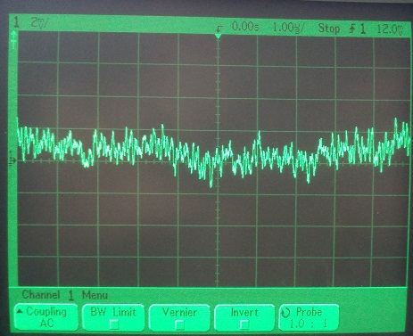

Zunächst einmal, der TIA oszilliert nicht, er rauscht.

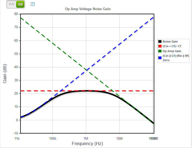

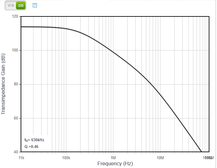

Ich hatte den Signalgain simuliert 8Mit dem Tool auf Analog.com), und so
ausgesucht dass der Gain ab dem Frequenzbereich abfällt, der mich nicht
interessiert (siehe Bild Signal.png)
Was ich dabei nicht beachtet habe ist der Noisegain (siehe
Noisegain.png), welcher natürlich auch bei abgeschwächtem Signal
auftritt.
