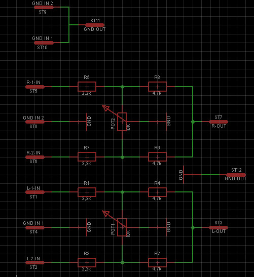

Hallo ich habe da mal ne frage zu ein Crossfader.
Was für ein Fader soll ich da nehemn.
Lineare Potentiometer
Positiv logarithmische
Negativ logarithmische
nach meinen wissen müste ich Positiv logarithmische nehmen und da ich
Stereo hab natürlich auch ein Stereo Fader der ein von den beiden ist.
LOG denk ich mal bin mir aber nicht sicher.
PS: wer Zeit und lust hat bitte mal die schaltung anschauen und wen was
nicht stimmt mir bitte sagen.

überlege doch mal selbst: was passiert wenn da ein log. Poti drin ist?
In welcher Potistellung würde sich die gleiche Lautstärke auf beiden
Kanälen ergeben? Richtig! An der Stelle, wo an beiden Hälften etwa 5K
stehen. Und das ist bei einem lin. wo? Aha! Und bei einem log.?
Ansonsten kann man das schon machen,besser wären 2 Potis antiparalel.
Deine einfache Schaltung wird einen Kanal immer etwas in den jeweils
anderen übersprechen lassen, selbst wenn dieser komplett abgeregelt ist.
Der Schleifer im Poti greift auf der Kohlebahn eben nur in der Mitte, er
reicht nicht über die ganze Kohlebahn.
Old-Papa

Ok Lin. Fader aber wie bekomme ich es dann am besten hin das so wie du
sagtest, nicht pasiert?
> Wird einen Kanal immer etwas in den jeweils
Bisher bin ich über google und hier im Forum auf den schalt plan
gestosen.

Nun gibt es aber noch ein anderes Problem: Schall ist eine
logarithmische Größe. Mit linearen Potis hat man da insgesamt sehr wenig
Spaß.
Sinnvoller dürfte es sein, mit dem Poti nicht direkt das Signal zu
regeln, sondern zwei kleine Verstärker anzusteuern.
Abgesehen davon:
Ich sehe gerade nicht, dass einer der Kanäle bei der Schaltung oben auf
0 geregelt werden kann. Bin mir aber gerade nicht sicher, ob das ein
Fehler der Schaltung oder koffeinmangelinduziert ist ;-)

> Wenn das Poti am Anschlag ist liegt das Signal auf Masse.
> Ansonsten bewährte Standardschaltung für Mischpulte,
> natürlich mit Lin. Poti.
> Elektronische Grüße
Allso kann ich das so baun aber wen ist mit dem was Old Papa gesagt hat
für das wo zu ich es brauche wäre es echt nicht gut.

Gibt es da net Fader die diese störung nicht mit sich bringen?
Was er dort übersieht ist das du dann ein 4-fach Poti brauchst.
Das Argument hat was.
Ist aber in der Praxis nach meiner Erfahrung nicht relevant.
Grüße

Lieben dank erst mal an alle und ich werde heute mal die schaltung
aubauen mal sehen was dabei rauskommt bin ja mal gespannt
Gast #4019495
So Schaltung geht so wie gedacht ohne Störung. 2,2k hab ich zu 1,2k und
4,7k zu 2,2k gemacht da mir der Lautstärke Abfall zu stark war. Bad
Loser über Gang mit ein Kanal aus Komplet möglich. Liben Dank noch mal
für die Hilfe.
