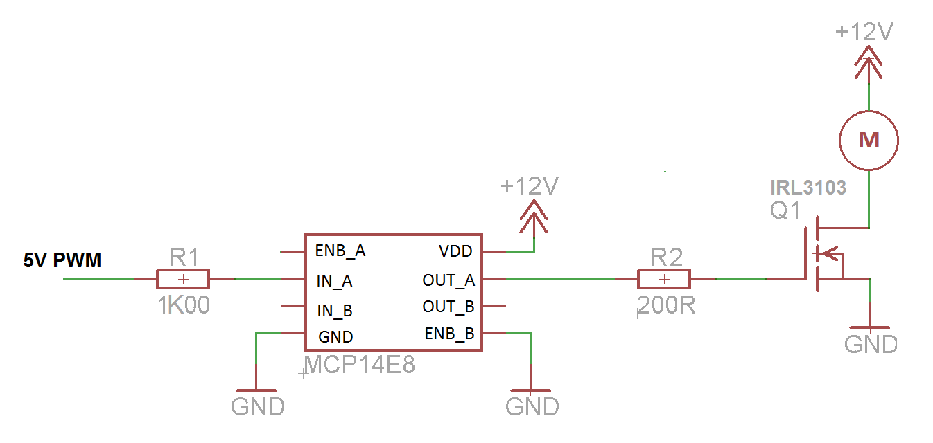

ich weiß, dieses Thema wurde hier schon oft durchgekaut, aber ich find
leider trotzdem keine passende Antwort.
Ich will einen KFZ Lüfter über eine PWM regeln. Als MOSFET habe ich den
IRL3103, als MC den Raspberry PI und als MOSFET Treiber den MCP14E8. Ist
ja eigentlich eine recht simple Schaltung.
Mein Problem ist, dass der Transistor schon nach wenigen Sekunden sehr
heiß wird. Ich belaste den MOSFET mit knapp 2A, laut Datenblatt kann er
über 60A. R(on) ist mit 12mohm auch recht klein. Das sollte also nicht
das Problem sein.
Wenn ich das richtig verstanden habe, entsteht am Transistor doch nur
während des Umschalten Verlustleistung, oder? Daher habe ich auch
unterschiedliche Frequenzen getestet. Von 100Hz bis 2kHz immer das
gleiche Ergebnis. Daher vermute ich, dass ich irgendwas anderes
grundlegend falsch mache.
Schaltung mal ich gleich mal auf, folgt in Kürze. Vielleicht hat ja
trotzdem schon jemand eine Idee, woran es liegen könnte?
Danke schon mal im Voraus!
von Max H. (hartl192)
Mathias Fischbach schrieb:
> Als MOSFET habe ich den IRL3103
In Source- oder Drainschaltung?
Mit welcher Spannung wird dieser versorgt?
Und wenn er leitet: P = U(ds) * I. Wenn er voll durchgesteuert ist:
P = I² * Rds(on).
Gute Idee

von Mathias F. (fischbach)
So, da bin ich wieder, danke schon Mal für eure Antworten!
Der MOSFET Treiber wird ebenfalls mit 12V versorgt.
Udo Schmitt schrieb:
> Hast du den Mosfet zwischen Plus und Last, dann funktioniert das nicht.
Also ich schalte eigentlich Low-Side nach Masse. Daher glaube ich schon,
dass der MOSFET voll durchgesteuert ist. Wie könnte ich das denn Messen?
Spannung zw G und S? Schwierig bei einer PWM...
MaWin schrieb:
> Wenn er denn auf einem dicken Külkörper geschraubt ist, und was ist bei
Zur Zeit ist der MOSFET nur auf meiner Lochrasterplatine geschraubt. Hab
eigentlich gedacht, dass der Transistor total überdimensioniert ist und
nicht großartig warm wird.
Soll das bedeuten, dass die Verlustleistung normal ist und ich diese nur
gescheit abführen muss?
Jetzt Nicht schrieb:
> Freilaufdiode ?
Freilaufdiode ist doch im MOSFET? Reicht die nicht aus?
Schaltplan hab ich auch schnell zusammengekritzelt. Hoffe ich hab nix
vergessen? Ach ja, die PWM von Raspberry wird mit einem Logikgatter noch
auf 5V Pegelgewandelt. Das Pi hat ja nur 3.3V. Nicht dass ihr euch
wundert, warum da "5V PWM" steht.
Nein, di Freilaufdiode muss parallel zum Motor sein.
von Udo S. (urschmitt)
Das sieht ok aus.
Die 200Ohm Vorwiderstand zum Mosfet Gate kommen mir etwas viel vor. Aber
bei 100Hz PWM dürfte sich das nicht so bemerkbar machen.
Das kommt mir auch etwas merkwürdig vor. Was für ein "KFZ Lüfter" ist
das? Die haben oft Leistungen von mehreren 100W und ziehen entsprechend
eher mal 10-20A statt 2.
Hast du den Strom gemessen?
Das ist nicht die Freilaufdiode, die Freilaufdiode geht von Drain zu
+12V, also parallel zur Last.
Ohne Kühlkörper ewird der schon bei 1W Verlustleistung deutlich warm
Ich nochmal,
es lag tatsächlich an der Diode! Hab jetzt, wie vorgeschlagen, eine
Diode (BYS26-90 lag noch in meiner Schublade) parallel zum Motor
gehangen. Und siehe da, der MOSFET bleibt total kalt.
Ich dachte immer die Freilaufdioden sind für EMV Zwecke und
Spannungsspitzen. Wie können die, parallel am Verbraucher, derart viel
Einfluss auf den Transistor haben?
Und ihr hattet Recht mit dem Strom. Ich hab natürlich nur auf das
Netzteil geschaut. Aber die 2A die da angezeigt werden, sind ja nur der
Mittelwert bei meiner 20% PWM! Geschaltet werden ja trotzdem 10A.
Danke noch mal für eure Hilfe! Wieder was gelernt...
von Pandur S. (jetztnicht)
200 Ohm Gatewiderstand sind viel zuviel, mach den 4.7 Ohm oder so.
Spannungsspitzen.
Genau. Spannungsspitzen beim Ausschalten der Induktivitaet
von Ingo (Gast)
Nimm 22R, das hat sich durchaus bewährt.
Der Transistor will den Stromfluss unterbrechen. Die Induktivität
antwortet mir mehr Spannung. Folglich steigt die Verlustleitung für den
Abschaltfall exorbitant an (P(t) = U(t) * I(t). Und wenn U schneller
nach oben geht, als I abfällt (was der Fall ist) geht die Leistung mit
nach oben.
