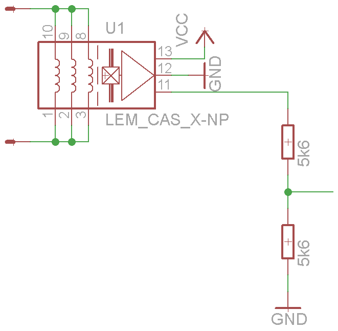

ich habe einen LEM CAS6-NP Sensor und möchte damit einen Strom messen.
Pin 13 (VC) habe ich auf 5V gelegt, 12 (GND) auf GND und an Pin 11
hängen 2 5k6 Widerstände in Serie und dazwischen messe ich meine
Spannung.
Pin 1-3 und Pin 8-10 sind verbunden und dort fließt mein Strom durch
(LEM Sensor ist in Serie geschalten).
Nun messe ich aber, wenn nichts angeschlossen ist, zwischen den 2
Widerständen ~2V, vor den Widerständen ~4V.
Sollten doch eigentlich 2.5V sein - 0A sind laut Datenblatt 2.5V.
Was ist da falsch?

Gibts das auch als lesbaren Schaltplan? Die Sache mit Pin 11 könnte ich
mir z.B. auf 3, eher 4, verschiedene Arten vorstellen...

hier der Schaltplan.
Vcc sind 5V, an den Klemmen ist nichts angeschlossen. Zwischen den
Widerständen messe ich 2V, davor 4V.
Laut Datenblatt muss ja mind. eine Last von 10k dran sein.

Moderator (Firma: Titel) Persönliche Seite #4019784
Ich lese es so, dass die meisten Werte im Datenblatt bei 10k Last
gelten, machen haben 1k als Last. Und weniger sollte man nicht
anschließen...
> Zwischen den Widerständen messe ich 2V, davor 4V.
Wogegen? Gegen Masse? Was ist "davor"?
Du solltest dir unbedingt klare Koordinaten ausdenken: "Pin 11 gegen
Masse" wäre z.B. ein richte definierte Messangabe...
Der ist ok, zeig mal ein Foto vom Aufbau...
