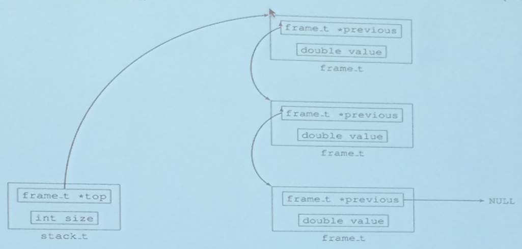

ich brauche bitte dringend Hilfe bei dem Thema Stapelspeicher in C, um
die anstehende Klausur zu schaffen (bin leider im letzten Versuch und
nein ich studiere kein Info). Ich hoffe jemand ist so nett und hilft mir
Schritt für Schritt?
1.) Geben Sie die Strukturen für den gegeben Stapel mit den Datentypen
stack_t und frame_t an
[c]
typedef struct stack{
   frame_t *top;
   int size;
}stack_t;
typedef struct frame{
  frame_t *previous;
  double value;
}frame_t;
2.)
Implementieren Sie eine Funktion push, die ein Nutzdatenobjekt oben auf
den Stapel "auflegt".
Nutzdaten werden als Zeiger an die Funktion ¨ubergeben und m¨ussen nicht
erst allokiert
werden. Ist das Argument ein Nullzeiger, so nimmt die Funktion keine
Ver¨anderungen am.
Hier ist eigentlich mein größtes Problem, ich weiß nicht wie der
Prototyp der Funktion auszusehen hat. Ich denke mal ich muss hier was
mit der Nutzdatenstruktur anfangen(void(frame_t *frame)?)
3.)Implementieren Sie eine Funktion double top(void), die den obersten
Wert des Stapels liefert, ohne ihn zu entfernen. Ist der Stapel leer so
wird 0 zurückgeliefert.
von Oliver S. (oliverso)
Oh je...
Sowas wie void(frame_t *frame) als Antwort auf die Frage lässt
befürchten, daß das tatsächlich deine letzte Klausur wird.
void push(double* Nutzdaten);
double Top(void);
Und bei allem nötigem Respekt, ich wette, daß die Lösungen dazu
A) in der Schulstunde
B) in den Hausaufgaben
C) im Netz
vorkommen.
Viel Glück.
Oliver

von Linksammler (Gast)
Dann schau dir die Aufgabenstellung nochmal genau an.
push soll auf einen bestehenen Stack (1. Parameter) ein neues Element
(2. Parameter) legen. Kein Rückgabgewert erwähnt. Ich würde den Stack
wieder zurückgebgen, ist aber egal, "void" tuts auch.
also:
void push(stack_t * wohin, frame_t * was) {
  if (!was) return;
  if (!wohin) return;
  was.previous=wohin.top;
  wohin.top=was;
  wohin.size++;
Wichtig zum Verständnis: Selber nachvollziehen, ganz altmodisch mit
Bleistift und Papier, was jede dieser Anweisungen macht.
Dann findest du auch den Fehler. :)
Ähem...
Besser nicht...
frame und frame_t sind die internen Datemstrukturen des Stacks, die
haben draußen keinen zu interessieren. Die Daten sind vom Typ double.
Gepusht werden Daten, sonst nix. Die Funktion Push muß die dann in die
internen Strukturen verpacken und einhängen.
Oliver
von Kimi (Gast)
Vielen Dank.Muss ich davor nicht etwas allokiert haben, die
Aufgabenstellung verwirrt mich.
Jetzt wüsste ich nicht was ich mit "was, wohin"ersetzen soll. Soll ich
dann einfach etwas annehmen?

von Rolf M. (rmagnus)
> Ähem...
> Besser nicht...
Hans Ulli Kroll schrieb:
> Und ja allozieren musst du.
Aufgabenstellung lesen!
> erst allokiert werden.
von Hans Ulli K. (Gast)
Rolf Magnus schrieb:
>> Ähem...
>> Besser nicht...
Ich habe nicht geschrieben was.
Das jetzt die Nutzdaten schon alloziert sind sagt nicht aus das noch was
anderes alloziert werden muss.
Oder denkst du der Stack liegt einfach so rum ??
Du meinst, es wurde explizit darauf hingewiesen, daß man den einen
double nicht dynamisch allokieren, aber trotzdem per Zeiger an die
Funktion übergeben soll? Was sollte das denn bringen?
Ich vermute, daß das dynamische Speicherhandling hier ganz bewußt
weggelassen werden soll. In einem real-world-Programm wäre das natürlich
unsinnig, aber hier handelt es sich um eine Übungsaufgabe.
Den double brauch ich ja nicht zu allozieren.
Ich muss aber meine Listobject, also frame_t allozieren, oder meinen die
mit Nutzdatenobject das Listobjekt ??.
In real world würde das denn so aussehen
struct object {
        struct object *prev;
        void *item;
struct stack {
        struct object *top;
        int size;
void *push(struct stack *st, void *data);
void *top(struct stack *st);
void *pop(struct stack *st);
int stack_size(struct stack *st);
Beachte auch das hier
Kimi schrieb:
> 2.)
> erst allokiert
> Ver¨anderungen am.
Die Nutzdaten werden als Zeiger übergeben !
Ja, eben. Warum sollte man das aber explizit erwähnen? Und warum sollte
der double per Zeiger übergeben werden? Gibt keinen so richtigen Sinn,
deshalb gehe ich davon aus, daß sich die Aussage
nicht darauf bezieht.
Das dachte ich zumindest.
von Karl H. (kbuchegg)
Das ergibt im Zusammenhang mit dem vorgegebenen Datentyp 'double' keinen
wirklichen Sinn. Ich denke hier ist 'Nutzdaten' synonym zu
'Nutzdatenobjekt' zu sehen.
So nochmal gelesen, die NUtzdaten der "double" wird per Zeiger
übergeben.
Sample mit obigen Prototypen
int main (int argc, char **argv)
        double *nutzdaten;
        struct stack st;
        nutzdaten = malloc(sizeof(*nutzdaten));
        if (push(&st, nutzdaten) == NULL)
                pintf("stack push failed\n");
        /* Jetzt übergabe von NULL Pointer, der Stack soll sich nicht ändern */
        /*  Ist das Argument ein Nullzeiger, so nimmt die Funktion keine */
        /* Veräanderungen am.*/
        if (push(&st, NULL) == NULL)
              printf("stack push failed\n");
        return 0;
