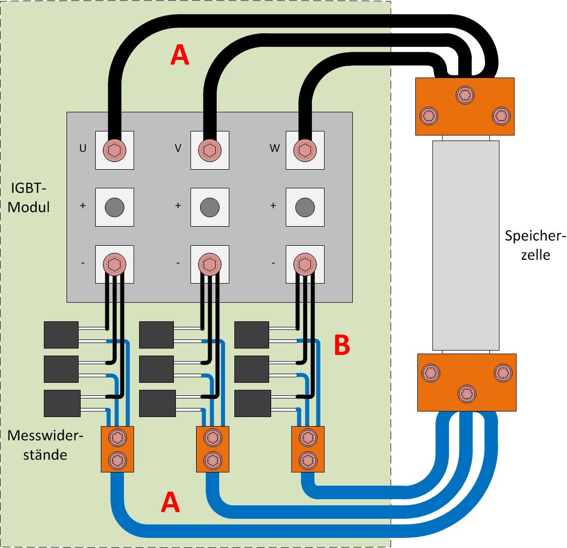

Ich sitze gerade über der Planung eines Gerätes zum Akkus testen. Im
Bild sieht man wie die Leistungsverkabelung aufgebaut werden soll,
jedoch weis ich nicht so richtig welche Kabelquerschnitte ich verwenden
muss. Ich habe bereits diverse Tabellen zur Strombelastbarkeit durch
geschaut, aber in diesen finde ich meine Verlegecharakteristik nicht
wieder und bin mir demzufolge unsicher bei der Auswahl.
Durch den Kabeltyp A fließen je 84 Ampere, durch Typ B jeweils 27,8
Ampere. Gleichstrom natürlich.
Kann mir jemand weiter helfen?
Bei deiner Schaltung hast du, so wie sie dargestellt ist, ein Problem
mit den Kabellängen - die sollten gleich sein.
Und warum verwendest du eine Batterie von Messwiderständen? Wären
Stromwandler, wie der ACS758 nicht einfacher?

Meine Hochstromzeit liegt zum Glück schon etwas zurück, aber einige
Tatsachen verändern sich nicht.
Die Fragestellung nach dem Kabelquerschnitt lautet eigentlich: Wo
entsteht die meiste Wärme und wie vermeide ich das möglichst?
Die meiste Wärme entsteht an Verbindungsstellen, gecrimpten
Kabelschuhen, Schraubverbindungen, Steckverbindungen. Dann erst spielt
der Kabelquerschnitt eine Rolle. P = I² * R, und das bedeutet:
Übergangswiderstand klein halten. Z. B. für 100 A und 5 mOHm sind das
schon 50 W.
Zur Verkabelung von Messwiderständen z. B. nehme ich immer die größten
Kabelschuhe, die der Messwiderstand noch packen kann. Damit ergibt sich
der geringstmögliche Übergangswiderstand und die beste Wärmeableitung in
das Kabel hinein. Der Kabelschuh legt damit den Querschnitt fest. Für
100 A z. B. sind 70 mm² fabelhaft - für Messzwecke wohlgemerkt, für
andere Zwecke würde ein weit geringerer Querschnitt ausreichen.
Weiterhin sein angemerkt, dass deine Strommesswiderstände in
Vierleitertechnik ausgeführt sein sollen, sonst misst du die
Übergangswiderstände der Schraubverbindung mit, das wird dann nichts.
Finden man auch unter Kelvin-Anschluss. Die Strommesswiderstände haben
fast alle diese Anschlüsse. Von Eigenbaulösungen rate ich dringend ab.

5A/mm^2 bei 10° Temperaturerhöhung oder so? 80/5 = 16mm^2 werden
reichen. Musste aber noch einmal gegenrechnen, ob der Leitungswiderstand
80A zulässt.

Die Kabel sind im realen natürlich gleich lang.
Supraleitend wäre wunderbar. Wenn ich mir was wünschen dürfte dann das.
Nein, Spaß.
Eben das ist es ja. Ich würde es als Freiluftverdrahtung bezeichnen.
Danke Thomas. So habe ich das noch gar nicht gesehen. Gerade bei mir
spielen kleinsmögliche parasitäre Widerstände eine große Rolle. Nicht
nur damit der Einfluss auf die Messwiderstände so klein wie möglich
gehalten wird, sondern auch damit es überhaupt möglich ist bei der
äußerst geringen Spannung einen so hohen Strom fließen zu lassen.
Eine Vierleitermessung halte ich aber für nicht zwingend notwendig, da
es hier nur um die Regelung geht und nicht darum möglichst genau den
fließenden Strom zu bestimmen.

Das sind nach meiner Überzeugung die falsche Widerstände, Caddock hat
nur für Platinenmontage. Das funktioniert hier nicht. Durch jeden
Widerstand fließen 33 A, bei 50 mOhm sind das schonmal 54 W pro
Widerstand, zzgl der Verluste bei der Kontaktierung.
Auch die Typen SR10 und SR20 sind für eine frei Verdrahtung nicht
richtig geeignet.
Besser:
http://www.isabellenhuette.de/fileadmin/content/praezisions-leistungswiderstaende/RUG-Z.PDF
1 Stück mit 1 mOhm...10 mOhm reicht.

feg_zeven schrieb:
> Eine Vierleitermessung halte ich aber für nicht zwingend notwendig ...
Dann würde ich die Widerstände eher Shunt nennen, aber bestimmt nicht
"Messwiderstand". Oder welche Leistung wolltest du in denen verbraten,
damit die Kontaktwiderstände nicht den Wert dominieren?

Leistungsmäßg kommt auf jeden Widerstand etwa 40Watt zu. Die Widerstände
halten 100Watt bei 25° aus und 40Watt bei 110°. Sie werden mit einem
leistungsstarken aktiven Kühler entsprechend gekühlt. Von daher sollte
es Leistungsmäßg keine Probleme geben.
Das Problem ist eher, dass diese Widerstände schon im Labor vorhanden
sind und verwendet werden sollten.
@wendelsberg: Die Kühlung des IGBT-Moduls ist ausreichend. Außerdem ist
es gewollt den großteil der Leistung am Modul du verheizen. Ich will
aber nicht schon wieder darüber debattieren, und mit meiner Frage hat
das auch nichts zutun.
Gast #4020407
Es ist die Frage, welche Präzision du erreichen möchtest. Die
Widerstände halten das aus, aber sie haben einen TK und du hast lausige
Übergangswiderstände. Wenn dich das nicht stört, dann nur zu.

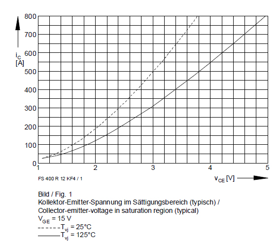

Gast #4021578
Die IGBTs des Modul haben eine Sättigungsspannung von 2,7Volt. Die
Zellen dürfen minimal auf 2,8Volt entladen werden. Müsste doch
eigentlich gehen oder?

Wenn aber schon über die abzuführende Verlustleistung über den
Widerständen in Größenordnungen von 40Watt diskutiert wird, so fließt
der dafür nötige  Strom ebenso durch das Halbleitermodul.
>Durch den Kabeltyp A fließen je 84 Ampere...
Bei drei Kabeln sind das also rund (3x8=24) 240 Ampere gesamt.
mal 2.7Volt Uce_sat macht 650Watt!! Viel Spaß...
Da die Uce_sat einigermaßen stabil bleibt, kann man nicht einmal
hierüber über den gerade fliessenden Strom Aussage treffen. Bei einem
gescheitem MOSFET Modul (ohne jetzt zu recherchieren) mit, sagenwirmal
1milliohm Rds_on erzeugt dieses bei 240A IDrain eine Verlustleistung von
240x240x0.001= 58Watt.
Im Bereich dessen, was man weiter oben den Widerständen zumutet. Da es
sich um eine Messeinrichtung handelt, könnte man auch den Rds_on des
MOSFET(Modul) als Messwiderstand heranziehen, wenn man die
Umgebungsbedingungen als stabil ansieht.
Gruß Axelr.

Danke Axel für deine gut gemeinten schlauen Ratschläge. Um genau zu sein
sind es 250A, was bei 4,2V 1050Watt ergibt (wow, ich kann selbst
rechnen). Leider würde es mir nichts bringen die Verlustleistung an
dieser Stelle zu reduzieren, denn dann müsste sie an anderer Stelle
verbraten werden. 1050 Watt verlangen eine sehr gute Kühlung - das weis
ich selbst, immerhin beschäftige ich mich nicht erst seit drei Wochen
damit - aber die braucht es auch wenn ich Leistung an Widerständen oder
wo auch immer umsetze.

die entsteht wenn aus der Speicherzelle ein kurzer zulässiger Impuls von
250Ampere fließt. Der zulässige Duaerstrom der Zelle beträgt 150 Ampere.
Die Auslegung soll  lediglich aus Sicherheitsgründen nach den
Maximalwerten erfolgen. Praktisch wird wohl nie ein Strom von 250 Ampere
fließen - allein weil im Datenblatt der Zelle keine Impulsdauer
angegeben ist. Wie sich das Modul verhält kann dann wohl nur bei der
Inbetriebnahme herausgefunden werden.

feg_zeven schrieb:
> @senke: Im Datenblatt ist das Modul mit einer Gesamtleistung von
> 2500Watt und Kollektordauerstrom von 400A angegeben. Auf die Angaben
> stütze ich mich. Außerdem sind die 1050Watt auch nur die Maximalleistung
Die theoretischen 2500W sind auch nur dann möglich, wenn Du es praktisch
schaffst den Baustein auf 25°C zu halten UND die Leistung auf alle 6
IGBTs verteilst. Aber probiere und berichte.

ICH würde 3x35mm² bei den "dicken" Kabeln hernehmen und bei den anderen,
dünneren Typen 10mm².
Nicht beim Elektriker, sondern beim ACR Car_Hifi Austatter. Der hat
gleich die entsprechend vergoldeten KabelCrimphülsen und -schuhe und
eine vernünftige Zange um das ganze ordentlich kalt zu verpressen.
Nochmal Tipp von mir:
Nimm ein MOSFET Modul und verheize die Leistung in Widerstände. Die
haben einen vorhersagbaren Tk und dürfen auch gern 300Grad heiss werden,
OHNE ihre wichtigsten Parameter zu verändern.
Aber wenn schon soweit alles fertig ist und die Sachen verwendet werden
sollen, die schon da sind - ja dann.
http://www.rakuten.de/produkt/acr-stromkabel-35mm-acr-hca-35r-rot-488901406.html
http://www.rakuten.de/produkt/acr-ringoesen-fuer-35mm-acr-ha-69-488893571.html?_ga=1.14390135.1333545599.1424755715
http://www.rakuten.de/produkt/rta-gabelkabelschuh-10mm-o8mm-2-stk-rta152150-0-488896921.html?_ga=1.5946227.1333545599.1424755715
http://www.rakuten.de/produkt/acr-verteilerblock-acr-hca-14-488893431.html?_ga=1.10638580.1333545599.1424755715
Als Zange reicht was einfaches aber robustes
http://www.ebay.de/itm/like/350364662722?lpid=106&chn=ps
oder was teures
http://www.pkelektronik.com/weidmueller-crimpwerkzeug-pz-50-fuer-aderendhuelsen-25-50-mm.html
Crimpzange <-> Kerbzange
Ich wollte wirklich niemandem zu nahe treten, sorry.
Aber wer das schon mal machen durfte, der weiss eben, das man 1000Watt
eben nicht so ohne weiteres weggekühlt bekommt und sich diese in
niederohmigen Widerständen besser in Wärme umwandeln lässt, als in IGBT
Modulen.
Axelr.

Wenn es mit dem Modul nicht funktioniert dann kann es immer noch gegen
ein MOSFET-Modul getauscht werden. Ein bisheriger Test im Kleinformat
mit einem diskreten IGBT lässt aber davon ausgehen, dass es EIGENTLICH
funktionieren sollte.
Bei einer Rückrechnung zur theoretischen Temperatur der Sperrschicht bei
150A, komme ich, unter Verwendung des Wärmewiderstands des Kühlkörpers
welcher für die Leistung von 1050W und maximal 125°C Junctiontemp.
ausgelegt wurde, auf 62°C. Ich weis, dass zwischen Theorie und Paxis oft
eine Lücke klafft, aber irgendetwas muss man bei einer Planung und
Dimensionierung zugrunde legen.
