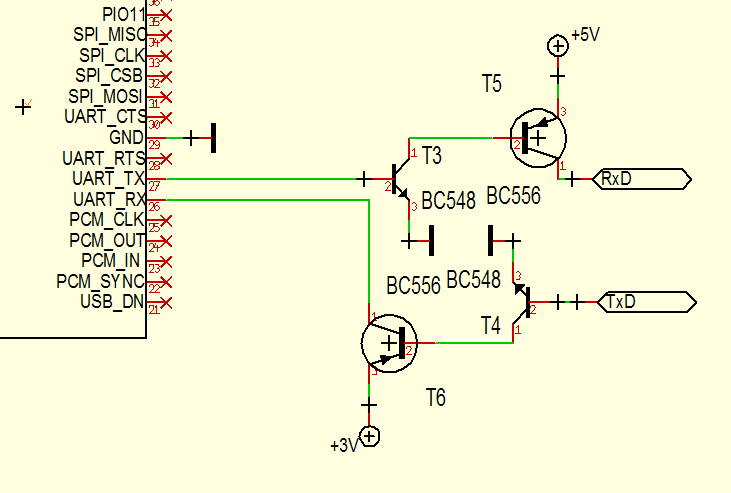

Hallo, ich habe zwei Bluetoothmodule. Diese laufen mit 3,3V. Mein uC muss allerdings wegen diverser anderer Peripherie mit 5V betrieben werden. Daher muss ein Pegelwandler für UART her. Ich dachte dabei ans selber erstellen. Klappt das so wie ich mir das gedacht habe (Anhang)? Es handelt sich einmal um das BTM-222 und einmal um das BLK-MD-SPK-B. Da ich das BLK-MD-SPK-B nur ab und an eventuell mal programmieren muss dachte ich mir das ich die Module einfach mittels "jumper" an die UART verbindung hängen kann. Ich danke euch schonmal.

>Klappt das so wie ich mir das gedacht habe (Anhang)? Nein. Mach an die Basis aller Transistoren einen 1k Widerstand. Genauso nochmals je einen an die BC556 vom Kollektor nach Masse

Wenns der µC unterstützt: die 3V3-TX kannst direkt an den 5V-RX hängen (TTL regelt). In die andere Richtung tuts ein einfacher Spannungsteiler aus zwei Widerständen.
Feststellen, ob die 5V-Seite mit 3,3V high leben kann. Wen ja, dann ist eine Richtung schon fertig. Für die andere Richtung tut es ein Spannungsteiler.
Ist ein ATMega128A also der sollte ja 3,3V als High erkennen. Und vom uC zum BTM222 ein Widerstand in die Leitung und ein weiterer nach dem Widerstand gegen GND!?
Rene H. schrieb: > Ist ein ATMega128A also der sollte ja 3,3V als High erkennen. Tut er. > Und vom uC zum BTM222 ein Widerstand in die Leitung und ein weiterer > nach dem Widerstand gegen GND!? Ja. 2K2/4K7 beispielsweise.
Ja cool das dass doch einfacher geht als gedacht :) Dann änder ich das mal. Aber wie ich gezeichnet habe würde theoretisch auch klappen!? Klappt es mit einem Spannungsteiler als mit i2c oder reicht es da vollkommen aus die Leitungen einfach auf 3V3 zu pullen und gut ist?

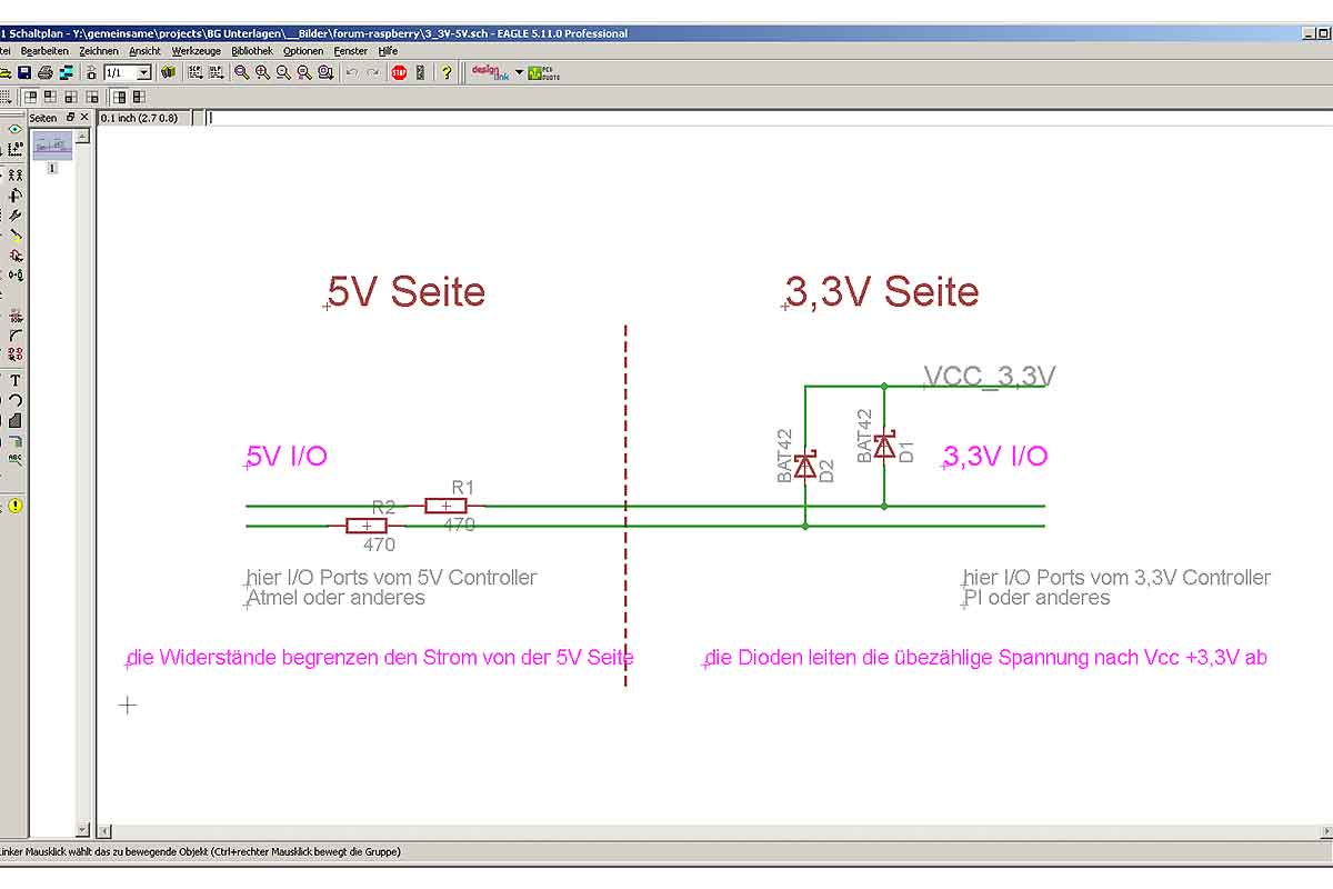

Joachim B. schrieb: > warum einfach wenn es auch kompliziert geht? Bei der Variante wär ich vorsichtig, wenn die 3,3V Seite einen stromsparenden Modus kennt. Weils dann passieren kann, dass sie darin fast 5V Betriebsspannung abkriegt, versorgt über Widerstand und Diode.
Rene H. schrieb: > Aber wie ich gezeichnet habe würde theoretisch auch klappen!? Nur zusammenklappen aka Kurzschluss. Da fehlen allerhand Widerstände. > Klappt es mit einem Spannungsteiler als mit i2c oder reicht es da > vollkommen aus die Leitungen einfach auf 3V3 zu pullen und gut ist? Pullup auf 3,3V und fertig.

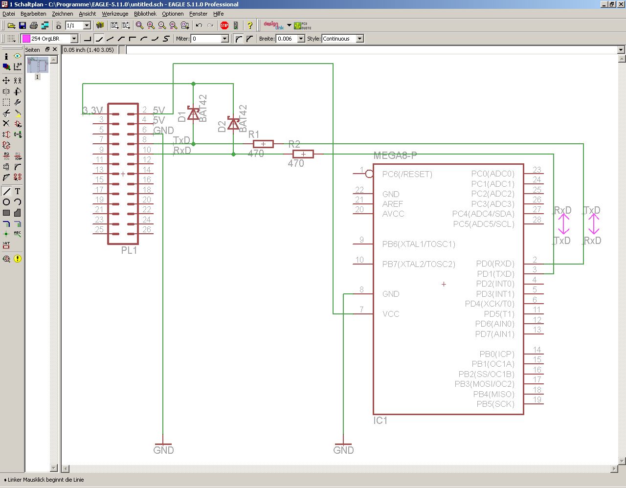

A. K. schrieb: > Bei der Variante wär ich vorsichtig, wenn die 3,3V Seite einen > stromsparenden Modus kennt. OK, ich betreibe das am Atmel zu PI und vom Atmel zum ESP8266 ohne Probleme
