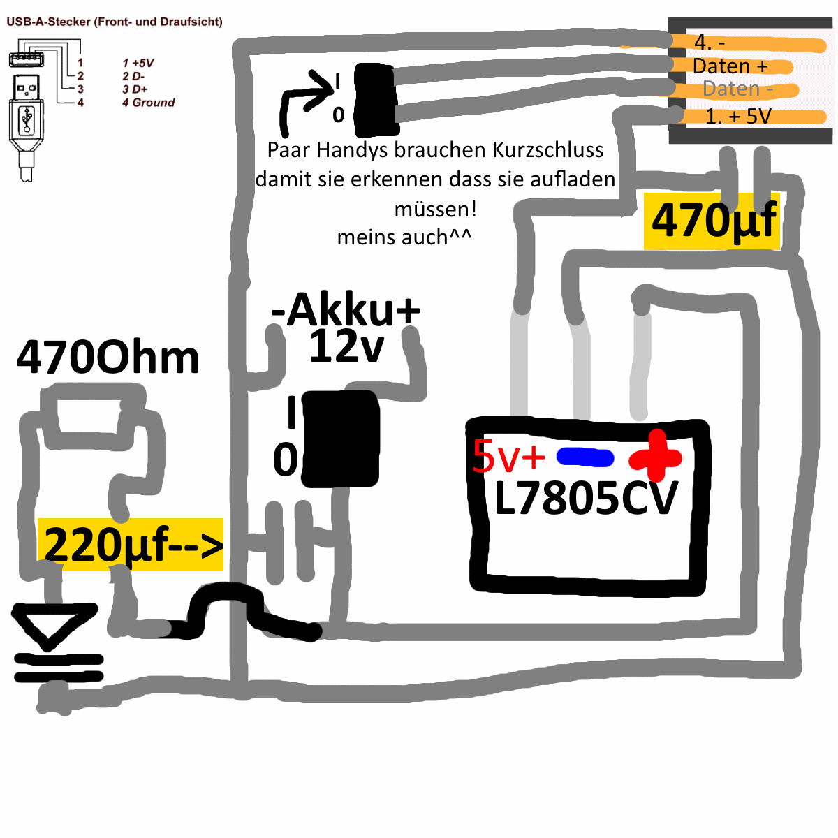

ich möchte mir einen Externen Akku selber bauen. Ich kann zwar löten und
das ganze, aber ich kenn mich jetzt nicht überragend damit aus, welche
Teile ich brauche.
Ich weiß, dass wenn ich mir einen Kaufen würde das sicher billiger
kommen würde, aber:
1. Mir geht's darum, mal selber was zu bauen (ich weiß, wie man die
Bauteile einsetzt und hinlötet...)
2. möchte ich, wenn die Akkus leer sind, neue einsetzten können!
3. verschiedene Geräte aufladen, deshalb der Knopf bei den
Datenleitungen.
im Anhang hab ich ein Bild, wie die Teile hingehören könnten.
Wenn ihr was falsches sieht, dann schreibt das auch bitte.
Als Spannungsregler würde ich den L7805CV nehmen, wenn ich einen anderen
nehmen würdet, dann schreibt das auch noch.
Ich weiß, warum die LED einen Vorwiederstand braucht (hab mal eine an 9v
drangehalten, pfui xD), allerdings geben die Elkos für mich keinen Sinn.
Ich weiß, was die Dinger machen, aber wieso brauch ich den?
Und stimmen die µf Werte? (Ich hab ein Bild gesehen mit dem
Spannungsregler und den Elkos ich hab die einfach abgspickt, sonst hätte
mein Plan gleich gar keine. :P)
Danke schon mal im Vorraus =D
LG Tobi

Du hast reichlich wenig Angaben gemacht, eigentlich sollte man gar nicht
antworten, aber ich tippe mal auf eine mobile USB Stromversorgung. Da
gibts ganz günstige Step Up Wandler auf 5V, die kannste mit z.B. 4 NiMh
betreiben:
http://www.reichelt.de/OKLT1W12NC/3/index.html?&ACTION=3&LA=446&ARTICLE=140737&artnr=OKLT1W12NC&SEARCH=dc+dc+5v
brauchste noch den passenden Widerstand dazu.
OP #4020627
Jap, es soll ein externer Akku mit USB Anschluss werden.
Also, der Step-Up wäre auch noch eine gute Lösung, aber werden die Akkus
da nicht schnell leer? Ich möchte eine komplette Handyakkuladung
schaffen, ohne meine Akkus zu wechseln. Und wenn ich richtig verstehe,
ist der Widerstand da, um eine Überspannung zu verhindern, da der
Step-Up bis zu 5,5V ausgeben kann und ich nur 5V brauche.
> betreiben:
Ist das nicht ein Step Down?
Bei gleicher gespeicherten Energie in den Akkus sicher nicht schneller
als mit einem 7805. Mit seiner Drop Out Spannung von 2V ist der
theoretische Wirkungsgrad auf 71% begrenzt. Bei einem 12V Akku sind es
nur mehr 41.6%. Für einen 12V Akku wäre ein Step Up aber der falsche
Wandler Typ.
Mit dem Widerstand stellst du die Ausgangspannung ein, genaueres im
Datenblatt.

Wenn ich wenig Material zur Verfügung hätte, würde ich 4 NiMH oder 2
LiPo nehmen und einen Low-Drop Längsregler. Weiß jetzt nicht, ob der
L7805CV ein Low-Drop Typ ist. Ich habe LM2937 rumliegen. Die schaffen
aber nur 0,5 Ampere. Für ein Handy sollte es reichen, Tablets könnten
meckern.
Übrigens. Pollin hat Step-Down-Schaltregler rumliegen. Die machen nur 4
Volt, aber die könnte man pimpen. Dann macht auch eine 12 Volt
Versorgung wieder Sinn.

Der 7805 verheizt die Ladung deines 12V Akkus sprichwörtlich in
Verlustwärme. Für so ein Vorhaben mit 12V nimmst du besser einen
Step-Down Wandler. Als Anfänger willst du den aber nicht selber bauen.
Daher mein Tipp:
Nimm einen Pollin 351 616 USB-Lader. Den kannst du dann aus seinem
Gehäuse befreien und irgendo ranlöten. Hab ich auch schon so gemacht.
Zwischen Akku und Regler mach noch einen Ein-Aus-Schalter rein, sonst
wird der Akku langsam leer und kaputt.
