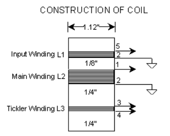

OP (Firma: dl1bg) #4033862
mittlerweile ist das Gerätchen fertig und funktioniert.
Ok, die NF-Schaltung ist recht aufgeblasen aber ich hatte die Blöcke
bereits aus einem anderen Projekt übrig.
Abgeschaut von
http://www.aa5tb.com/regen.html
Ergebnis:
- Empfangsbereich 3,5 bis 8 MHz
- AM-Rundfunk natürlich super, CW und SSB geht mit Fingerspitzengefühl
- Sender mit Stromsparvox (könnte man auch gleich Wanze nennen...)
klingt ordentlich und reicht mit 2*40 cm Dipol einige Räume weit im Haus
- Stromaufnahme RX 15 mA  TX 45 mA  TX standby 5 mA
- Layout in SMD, Gesamtgröße 52x42x70 mm³
- alle Teile bei Reichelt erhältlich , gefühlt < 10 €
Für Fotos und Stückliste war ich zu faul, wer es nachbauen möchte kann
sich gerne bei mir melden.

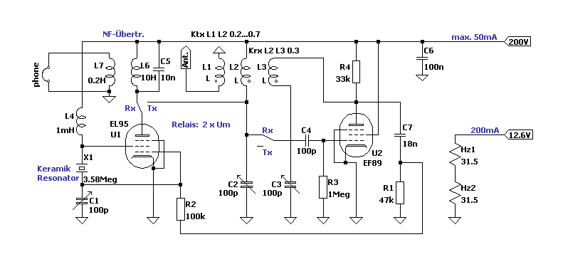

Hallo Bernhard
Saubere Arbeit, vor allem, wenn das Ding genau macht, was es soll!
@Jörg
Die Idee von M.A.S. hat mich von Anfang an fasziniert, als ich es vor
ca. einem Jahr entdeckt habe. Wie stabil war der freischwingende
Oszillator?
Im Prinzip wäre so ein 7-Teile-Sender auch mit einem Keramikresonator
möglich. Die Frequenzstabilität liegt dann näher beim Quarz. Sofort
spinnt sich das Gehirn eine Schaltung zusammen. Der Pierceoszillator
schwingt erstmal mit dem Schirmgitter als Triode. Beim Senden kommt der
Antennenschwingkreis dazu. Der Empfänger nutzt den selben Schwingkreis
mit einer zusätzlichen Koppelwicklung zur Rückkopplung, zum Glück wird
ja der Spulenkörper nur 1 mal gezählt.
Der Oszillator läuft als BFO durch und die Rückkopplung wird unter dem
Schwingungseinsatz betrieben. Dadurch wird die Schaltung weniger
anfällig für Übersteuerung durch das Nutzsignal. Schön wäre, wenn sich
dabei die BFO Frequenz um 600 Hz verstimmt. Falls nicht, müsste man sich
ein RIT einfallen lassen.
Was mich dann noch gestört hat, war die ungenutzte Anode der Senderöhre,
deshalb hab ich weitere drei Bauteile investiert, um die EL95 noch als
2. NF-Stufe verwenden zu können.
Gruß, Bernd
Mich schon länger, aber ich hatte den Trioden-Oszillator dann für eine
Veranstaltung in der Schule gebaut und dies danach zum Anlass genommen,
endlich mal beim QRP-MAS mitzumachen.
> Oszillator?
Saumäßig :(, das war eigentlich das größte Problem.  Rein von der
Signalstärke hätte man mit den 100 mW sicher noch mehr QSO-Partner
haben können.  Es hätte einfach eines deutlich stabileren Aufbaus
bedurft.
> möglich.
Es gibt bei box73.de (Webshop des FUNKAMATEUR) auch preiswerte (2,95)
Quarze für diverse QRP-Frequenzen.  3,579 MHz ist schon arg „weitab
vom Schuss“.
Allerdings habe ich letztes Jahr nur auf 40 m teilgenommen.  Eigentlich
wollte ich noch mit einem Transistorsender auf 80 m arbeiten, der zwar
etwas aufwändiger war, aber ebenfalls aus dem besagten Schulprojekt
hervorgegangen ist, aber ich hab' die Antenne nicht vernünftig in
Resonanz bekommen, und Himmelfahrt war es 2014 sowas von schweinekalt,
dass wir es dann auch trotz warmen Tees nicht mehr länger draußen
aushalten wollten.  Meine Antenne hier zu Hause ist für 80 m untauglich.
Naja, vielleicht hört man sich ja dieses Jahr zur QRP-MAS? ;-)

Jörg schrieb:
> 3,579 MHz ist schon arg „weitab vom Schuss“
Als Quarz ja, aber ein Keramikschwinger läßt sich bis 3,5 MHz
runterziehen und ist dabei noch einigermaßen stabil. Manche Schwinger
brauchen noch nicht mal eine Drossel. Wichtig ist, einen zweipoligen
Keramikschwinger zu verwenden, die Dreibeiner haben meist schon
Kondensatoren integriert.
Ein Vorteil bei der Verwendung des Schirmgitters für den Pierce:
Schwingt der Oszillator bei 3,515 MHz kann der Anodenschwinkreis schon
auf 7,030 MHz abgestimmt sein. Damit werden zwei Bänder erschlossen und
das mit einer Röhre.
