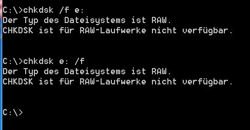

Peter II schrieb: > Marcus W. schrieb: >> chkdsk /f - funktioniert immernoch am besten, dauert aber ewig. > > aber nicht wenn noch nicht mal die Partion angezeigt wird. Was aber in oben genannten Fall nicht zutrifft. Die Platte wird angezeigt, ein Laufwerksbuchstabe zugewiesen - beim Versuch darauf zuzugreifen kommt die Meldung "Dieses Laufwerk muss formatiert werden, um es benutzen zu können" oder etwas in dieser Art. Bei den Eigenschaften des Laufwerks wird Dateisystem als RAW angegeben. Ergo: Dateisystemfehler, chkdsk <Laufwerksbuchstabe> klappt und hilft meistens, bei weiteren Defekten dann eben plus dem Parameter /f.
Marcus W. schrieb: > Ergo: Dateisystemfehler, chkdsk <Laufwerksbuchstabe> klappt und hilft > meistens, bei weiteren Defekten dann eben plus dem Parameter /f. Wenn das mal so einfach waere.
>Das ist es ja gerade, mache Dateien gibt es nicht mehr >als "Orginal". Dann war es kein Backup, sondern nur ein Auslagern der Originaldaten. Vielleicht hilft Dir ja Beitrag "Wie kann man Daten aus einem raw Diskimage retten"
Asko B. schrieb: > Marcus W. schrieb: >> Ergo: Dateisystemfehler, chkdsk <Laufwerksbuchstabe> klappt und hilft >> meistens, bei weiteren Defekten dann eben plus dem Parameter /f. > > Wenn das mal so einfach waere. Huch - das kam bei mir nicht. Was passiert, wenn du über Eigenschaften -> Tools -> Fehlerüberprüfung darauf zugreifst?

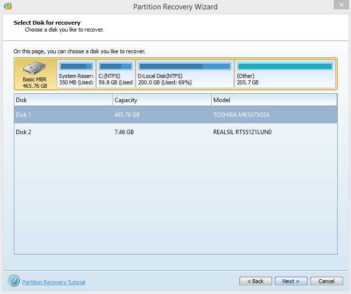

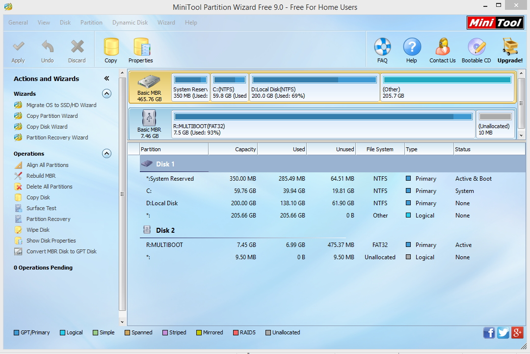

Versuch mal den MiniTool Partitionmanager - fuer Privatzwecke gibt es eine freie Version.Ich verwende den oft fuer Partitionierungen von Hdds etc.Ist zuverlaessig und bietet deutlich mehr als die Window's eigene Software. Unter anderem gibt es da einen Rescue-Wizard.Ob er in deinem Falle was positives zaubern kann,weiss ich nicht - hab ihn nie benoetigt. http://www.partitionwizard.com/
