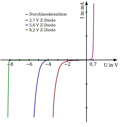

Gibts sowas, also Brückengleichrichter mit Gleichrichterdioden, die auch
gleichzeitig als Zener arbeiten? Einzeln gibts solche Dioden für die
Lichtmaschinen in Autos. Das sind aber alles riesige Teile mit zig
Ampere Nennstrom. Mich würde interessieren, obs das auch in klein gibt.
Sagen wir 40V/2A oder so.

TVS-Dioden = Transient Voltage Supressors, auch als Tranzorb bekannt,
spielen in dieser Liga.

Die arbeiten nicht gleichzeitig als Zener, das sind einfach "normale"
Zenerdioden. Gut, nicht üblich, was den Strom angeht. Ob es Zenerdioden
mit deinen gewünschten Werten gibt, weiß ich nicht.
