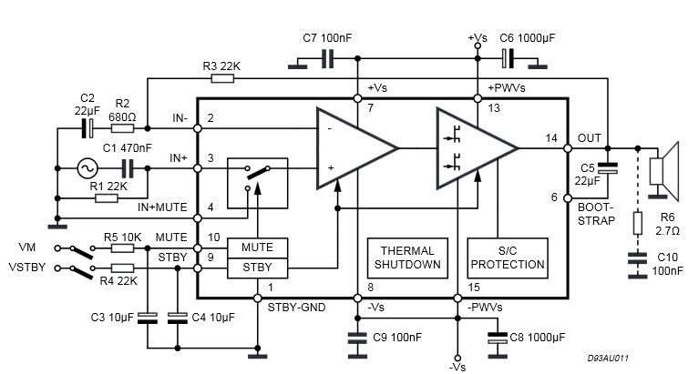

Hi Ich hätte da mal ein par fragen zu dem TDA7294V
Conrad
http://www.conrad.de/ce/de/product/177814/Linear-IC-STMicroelectronics-TDA7294V-Gehaeuseart-Multiwatt-15V-Ausfuehrung-NF-Verst-100-W?queryFromSuggest=true
Erstmal VM / VSTBY
Mute = Ton abschalten
Standby = Endstufe abschalten
Ist mir klar aber wo soll das angeschlossen werden wen ich ja nur -+ Ton
habe
Kann ich es beim bau weglasen?
Lieben dank erst mal im vorraus hoffe es hilft mir wehr.
Wen ihr noch tips habt was andere IC angeht für ein verstärker gerne
auch.
Müste aber 100w Power haben.
Und ja ich brauch so viel ^^
LG Shin

Das steht doch imm Blockschalbild!
Steuerspannungen um Mute oder Standby zu aktivieren.

was mus ich dann da anschliesen? oder wie. irgent wie steh ich da auf
der leitung. ^^

Die Spannungen (VM, VSTBY) stehen in der Tabelle auf Seite 3 des
Datenblattes.

Ach ja und das zeiche mit ~ ist ein signal generator oder?
von Markus M. (adrock)
Ja, das ist das wo Du normalerweise die Quelle anschließt.

STAND-BY bis 1,5V ON und ab 3,5V OFF
d.h. wen nach R4, R5
Mute ist das gleiche. von wo nehme ich dan das ambesten her Audio in
oder so?
ist das dann ein bauteil oder einfach nur dafür da das da das signal
kommt?

Es könnte ein Bauteil, z.B. eine Klinkenbuchse, sein.
> oder so?
Das bleibt Dir überlassen, wo Du Steuerspanungen her nimmst.
Es könnte eine Logikschaltung sein, eine Lautsprecherschutzschaltung,
eine Einschaltverzögerung, eine Infrarotfernbedienung, ein Schalter an
der Frontplatte oder auch nur ein einfacher Spannungsteiler in der
positiven Betriebsspannung.
Audio-In hat damit nichts zu tun.

Da hilft dir der TDA7294 auch nicht weiter, der bringt 100W nur in der
aufwändigen
Figure 18: High Efficiency Application Circuit
und die ist so aufwändig, da kann man gleich den ganzen Verstärker
diskret aufbauen, siehe hier
http://circuit-diagram.hq ew.net/100W-Guitar-Amplifier_18383.html
(nein, hqew ist kein Spam)
Als einzelner Chip bringt er nur 50 Watt, dadrüber stirbt er an
Überhitzung.
Du musst dir also keine Gedanken um die Beschaltung von MUTE und STBY
machen, die übrigens in Figure 17: Single Signal ST-BY/MUTE Control
Circuit erklärt wird.
