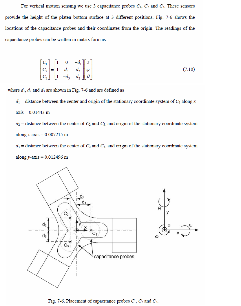

Hallo liebe Leute,
mein Kollege und ich arbeiten derzeit an einer Projektarbeit.
Ich bzw. mein Kollege hatte eine ähnliche Frage, jedoch zu einer anderen
Aufgabenstellung.
In diesem Antrieb wird mittels drei Sensoren die nur in z-Koordinate
messen, die Koordinaten z, psi und theta berechnet.
Meine Frage: Wie kommt man dadrauf ?
Mich irritiert mehr, dass in der ersten Gleichung -d1  vorkommt, obwohl
der Abstand doch eig. positiv sein müsste !
Kann mir das bitte einer erklären ?
Gast #4021574
Bei einer positiven Auslenkung von C1 in Z - Richtung ist der Winkel
theta negativ. In Z Richtung ist der Mittelpunkt daher niedriger als C1
und wird daher von z abgezogen:
C1 = 1*z - d1*theta
Eigentlich logisch oder?

wir haben doch ein positives rechtwinkliges KOS, warum deswegen minus?
> C1 = 1*z - d1*theta
So ganz logisch ist das leider nicht grade, hmm ich mein, gibt es vll.
eine einfache Skizze dazu ?

#4021627
Weils die Matrix so hergibt. Das -d3 bzw. -d1 kommt daher weil das
Abstände bzgl. des stationären Koordinatenursprungs sind. Zum Beispiel
-d1 heißt hier, dass es im negativen Bereich der X-Achse des stationären
Koordinatensystems zu finden ist.

Gast #4021654
Michael Köhler schrieb:
Aber der Abstand ist doch positiv mit d1 angenommen, und wenn man die
Drehmatrix anwendet und einen pos. Abstand zunächst annimmt, dann kommt
auch nur d1 raus, also woher weiß er dass es negativ ist ??

Gast #4022320
> Helmut S. schrieb:
>> Bring mal ein vernünftiges 3D Bild des Kapazitätssensors und der
>> Anordnung und ich kann dir sagen ob die Kapazität beim Wegdrehen sinkt
>> oder steigt. Dazu braucht man keine Mathematik sondern man muss den
>> Sensor und dessen Einbaulage/Wirkprinzip verstehen.
> Eben, und ich denke genau beschrieben steht es in der Arbeit. Wieviele
> Seiten hat diese Arbeit? Bestimmt über zehn und wir sehen hier nur eine
> Seite.
Im PDF Viewer Seite 71 und 72 bzw. in der Arbeit auf S. 54 und 55 ...
http://repository.tamu.edu/bitstream/handle/1969.1/5942/etd-tamu-2007A-MEEN-Shakir.pdf?sequence=1
Helmut S. schrieb:
> Das - Vorzeichen kommt daher, dass beim drehen die Kapazität
> abnimmt.
Die Kapazität nimmt ab, ok das ist klar, da C antiproportional zu dem
Abstand ist, aber dann ?
Der Kondensator misst doch den Weg und nicht die kapazität...

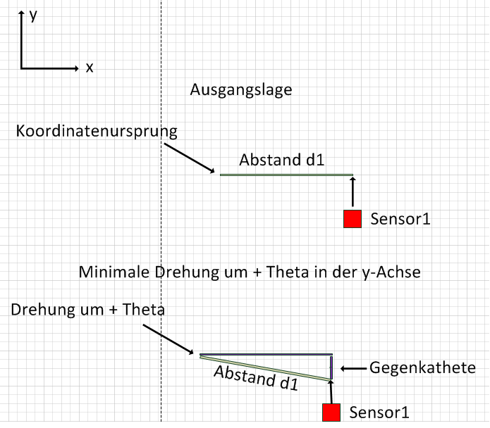

So, ich habe es mal versucht zu zeichnen:
Angenommen, wir haben nur eine DREHUNG um + Theta.
Dann verschiebt sich doch der Schwerpunkt nach oben, der Sensor misst
jedoch einen kleineren Abstand.
Dieser gemessene Wert PLUS die gegenkathete des gezeichneten Dreiecks
müsste doch eig. die korrekte Höhe widergeben, aber warum dann minus ?
Bin da total auf den Schlauch...

Egal, was er eig misst, fakt ist aber, dass er auf jeden fall doch einen
kleineren Weg bei einer Drehung um + Theta misst bzw. berechnet, oder ?
D.h. es müsste doch noch was hinzuaddiert werden, um tatsächlich auf die
Höhe des CM zu kommen...

#4022514
Na das tut er doch auch, verstehe hier nicht wo das Problem ist. Dreht
er Theta positiv wird d1 immer kleiner und folglich C1 immer größer was
auch völlig richtig ist denn wenn man um + Theta dreht verringert man
den Abstand zwischen Sensor und Apparatur.
Gast #4022607
Danke danke danke ! Ich hab es verstanden, war total durcheinander, aber
nun sitzt es =), danke !
