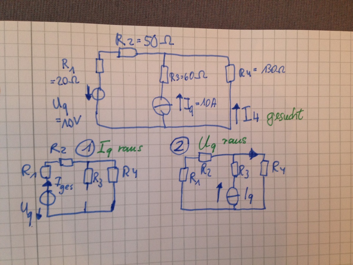

Hi , schaut mal bitte, wir sollen den Strom I4 durch Überlagern
berechnen.
Sind denn beide Überlagerungen im Bild richtig und die unten stehenden
Rechnungen?
Fall 1 : I4'= Iges' Sowie  Rges'= R124'
und mit R' = U'/I' -> I'= U'/R' = 10V/200 Ohm = 0,05A = I4'
Fall 2 : I4'' = R12/ (R12+R4) * Iq = 70/200*10A = 3,5A
Ist dann I4= I4'+I4''=3,55A ?
Danke schonmal
