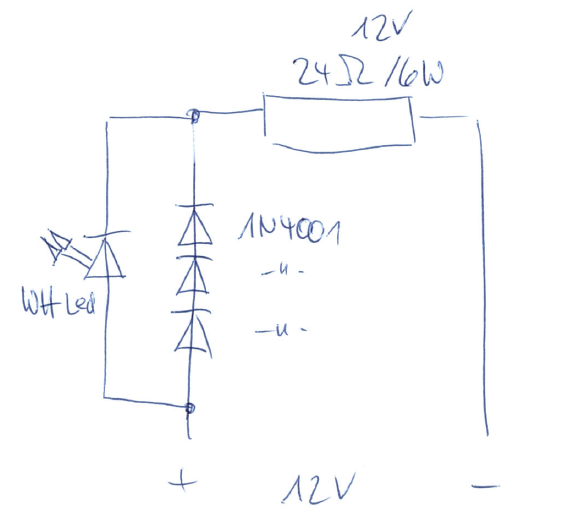

ich habe eine Heizung (12V 6W 24Ohm) und betreibe diese an einem
Regelthermostat. Jetzt möchte ich eine LED Anzeige, wenn die Heizubng
eingeschaltet ist. Wenn ich eine weiße LED mit einen Vorwiderstand von
680Ohm parallel schalte wird diese wahrscheinlich nicht leuchten, weil
der Wiederstand der Heizung viel geringer ist. Kann es klappen, wenn ich
zwei oder drei Dioden 1N400x in Reihe zur Heizung schalte und die LED
ohne Vorwiderstand (3x0,7V = 2,1V Spannungsabfall an den Dioden)parallel
zu den Dioden betreibe?
Cu, F.

Was treibt dich zu dieser Annahme? Für das Leuchten der LED kommt es auf
den Strom durch die LED drauf an. Für die weiße LED brauchst du gut 3V,
d.h. am Widerstand müssen bei dem erforderlichen Strom knapp 9V
abfallen. mit 680Ω wirst du bei einer anständigen LED schon gut
geblendet.

Deine Schaltung ist abstrus, die Heizung bekommt nur noch 10V und bringt
nur noch 66% der Leistung, ausserdem leuchtet eine 3.6V weisslich-LIED
nicht an 2.1V, man bräuchte eher 6 Dioden für 4.2V und dann einen 47 Ohm
Vorwiderstand, so daß die Heitung nur noch 41% der Leistung liefern
würde.
Eine (weisse) LED mit (680 Ohm) Vorwiderstand parallel zur Heizung zu
schalten ist schon die vollkommen richtige Lösung.

>weil der Wiederstand der Heizung viel geringer ist
Wenn der HEIZ-Widerstand direkt an 12 V liegt und die Stromversorgung
ausreichend ist, dann sollten auch 12 V für die LED zur Verfügung
stehen. Ich würde versuchweise die weiße LED mit 1 kOhm Vorwiderstand
anschließen.
