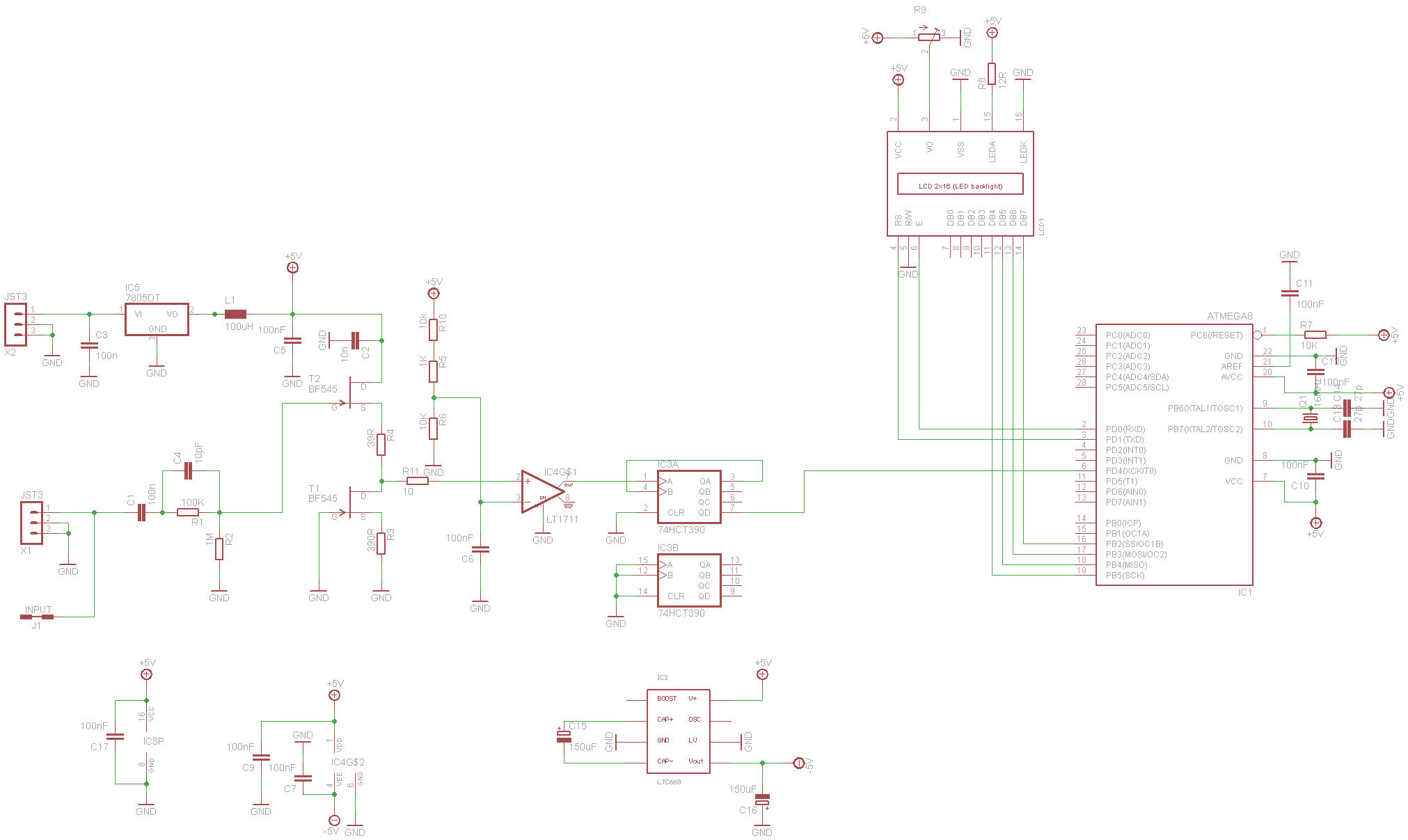

von Thomas D. (thomasderbastler)
Nun um was ging es eigentlich ?

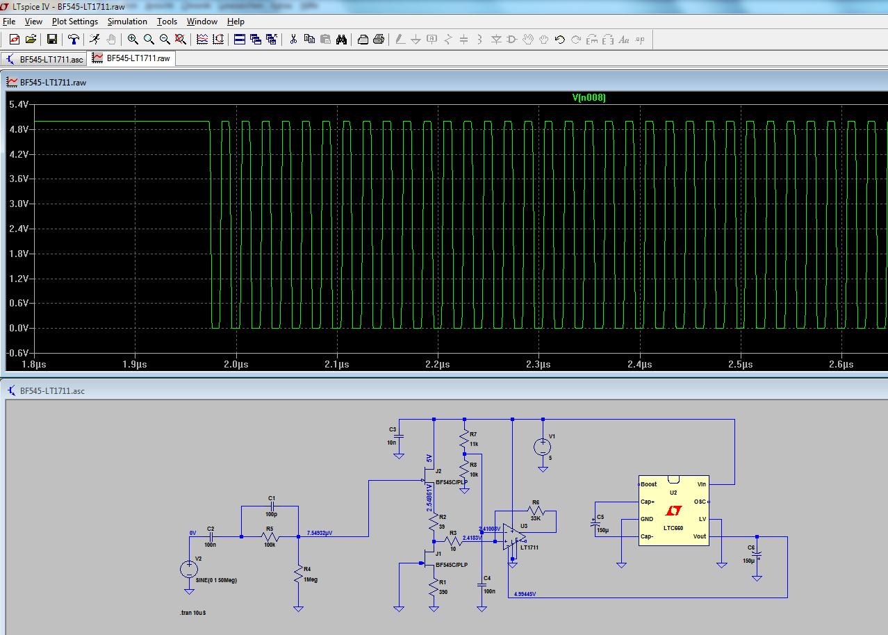

Hier mal den Plan..es ist ein simple Frequenzcounter.
Anbei noch die Simulation.
Irgendwelche Verbesserungsvorschläge ?
Die Simulation zeigt das Ausgangssignal bei 50MHz Sinus und 1 Volt
von ArnoR (Gast)
Der Spannungsregler hat keinen Ausgangskondensator (C5 wirkt nicht).
Der Komparator hat keine Hysterese.
R11 an das obere Ende von R4 anschließen (bringt etwas mehr
Empfindlichkeit).
Die Schaltreferenz für IC4 nicht aus einem festen Teiler, sondern durch
Mittelung aus der Sourcespannung von T2 erzeugen (bringt mehr
Empfindlichkeit und Unabhängigkeit von T2-Daten).
Nur mal so ein paar Tipps von einem von dir so verhassten "Gast". Aber
klar, darauf wäre so ein angemeldeter Könner wie du, natürlich auch
selbst gekommen.
ArnoR schrieb:
> verhassten "Gast"
Stimmt so nicht immer ganz ...LoL
aber erstmal Danke.
ist ein stadard LC Filter.
jedes IC hat Abblock C und es gibt C2 direkt am Drain.
allgemein verwende ich aber saubere Versorgungsspannung.
> Empfindlichkeit).
Stimmt habe gerade probiert und geändert.
verstehe nicht..
Warum ?

Und die Spule verhindert das C5 als Ausgangs-C für den Spannungsregler
wirkt und wenn du dir das Datenblatt [1] angesehen hättest, dann würdest
du sehen, dass dein Spannungsregler einen braucht.
> verstehe nicht..
Ohne Hysterese vs. mit Hysterese:
http://www.scienceprog.com/wp-content/uploads/2007i/Schmitt/Schmitttrigger_vs_logical_real.png
[1] Seite 16: https://www.fairchildsemi.com/datasheets/LM/LM7805.pdf
