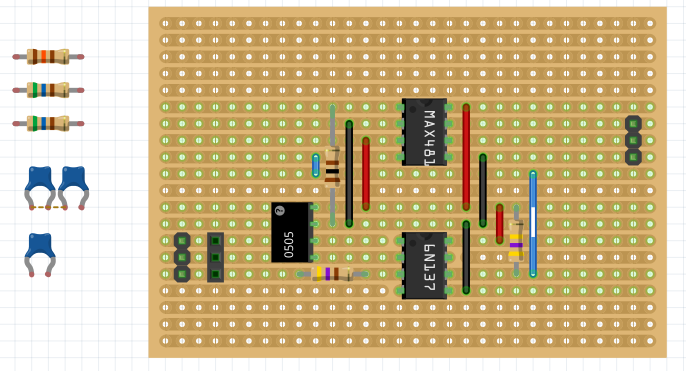

Hallo zusammen!
Ich möchte einen DMX-Transmitter mittels Arduino und einem MAX485 /
SN75176 (Beide je 2x vorhanden) bauen. Dazu habe ich zuerst zum Testen
-quick and dirty- die erste Schaltung aus dem Arduino-Playground
aufgebaut. Diese funktioniert auch, jedoch kommt es zeitweise dazu, das
Signale nicht ankommen, der Receiver flackert etc. Deshalb möchte ich
nun nach Vorlage der zweiten Schaltung einen ordentlich terminierten,
galvanisch getrennten Transmitter (nur Transmitter, nicht Receiver)
bauen. Der aktuelle Stand des Entwurfs (noch ohne BIAS und
Stützkondensatoren) ist der Fritzing-Screenshot.
Doch nun zu meiner Frage:

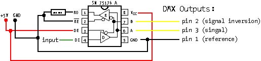

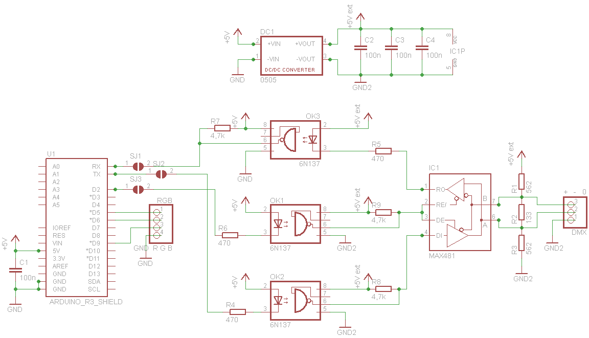

Wierum müssen die Ausgänge des Transmitters an die XLR-Buchse
angeschlossen sein:
So wie bei Arduino (was mir sinnvoller erscheint) PIN 6 --> Pin 3(XLR)
und PIN 7 --> Pin 2(XLR)
oder wie im zweiten Schaltungsentwurf PIN 6 --> Pin 2(XLR) und PIN 7 -->
Pin 3(XLR)?
Und an welchem Pin muss dann ein Pull-Up bzw. Pull-Down gemacht werden?
Hier noch einmal die URLs zu den Schaltungen:
http://playground.arduino.cc/DMX/DMXShield
http://www.mathertel.de/Arduino/DMXShield.aspx
Gast #4022947
> angeschlossen sein:
> Pin 3(XLR)?
Das kommt drauf an, wie du deinen Treiber ansteuerst.
Gast #4022952
Das bedeutet, wenn ich die Ansteuerung des ICs aus dem
Arduino-Schaltplan beibehalte (PIN1 > 100R > GND; PIN2 > GND; PIN3 >
+5V) kann ich den Anschluss auch wie beim Arduino-Schaltplan nehmen?

#4023054
bazjo schrieb:
> da ich ungern den RX mit verpoltem
> Signal malträtieren möchte
Das ist dem völlig egal. Der sieht nur kauderwelsch und ignoriert das.
