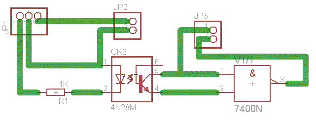

Entwerder sitz ich gewaltig auf der Leitung oder ich bin zu müde??!
Wie kann ich einen Ausgang des Optokopplers Invertieren?
Situation ist folgende:
JP1 ist ein induktiv schalter schließer, JP2 versorgung und JP3 soll
einen Endstopp schalter simulieren.
jetzt ist es aber so an der Maschine das sie einen öffner verlangt der
optokoppler schaltet aber genau falsch herum.
Wie also kann ich das Signal invertieren?
Den 7400N hätt ich zur verfügung. Der ist zwar aus dem Jahre 1979 aber
das sollte ihm egal sein oder?
MfG
Grassator
Gast #4023418
keine Ahnung was du wirklich beabsichtigst mit JP3, aber
wenn du den Opto als Signalquelle verwendest bzw einen Ausgang, nimmst
du einen Widerstand von Vcc auf pin 5 deines optos, pin 4 auf masse und
dann kannst du das mit deinem NAND invertieren, dazu pin 1 und 2 des
NAND an deinen Opencollector klemmen.
Gast #4023423
andi schrieb:
> nimmst du einen Widerstand von Vcc auf pin 5 deines optos
Bei einem 7400N dürfte der Widerstand überflüssig sein.
Einfach Pin5 des OC an Pin1/2 des 7400, Pin4 des OC an Gnd/Pin7 vom
7400. Ob das ganze funktioniert, hängt davon ab, was die Steuerung für
ein Eingangssignal erwartet, i.e. ob die mit TTL-Pegeln überhaupt
zurecht kommt.
Bevor man den Ausgang vom 7400 an den Eingang der Steuerung anschließt,
sollte man daher mit einem Multimeter zumindest mal prüfen, was am
Eingang für eine Spannung liegt.
#4023526
ersteres?
Ein Optokoppler invertiert doch von Hause aus.
Bekommt die IR Diode 1 = Spannung-> If schaltet der Transistor und es
liegt normalerweise 0 (V) am Collector
wie du den Transistor verschaltest oder die IR LED ist deine Sache, an
jeder Seite kann man invertieren so das keine Invertierung rauskommt.

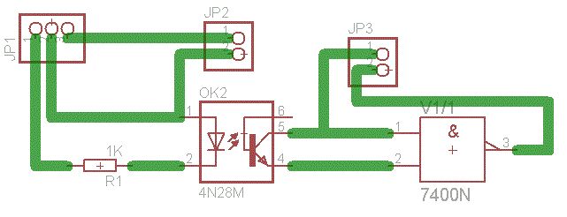

Ok nun ist das ganze hinfällig da ich endlich den Hersteller an die
Strippe bekommen habe. Die Programmierung erlaubt eine Logikumkehr das
war dann in 2 minuten erledigt nach dem das Service Passwort eingegeben
war. Und läuft wieder wunderbar. OMG
Vielen Dank trotzdem.
MfG
Grassator
