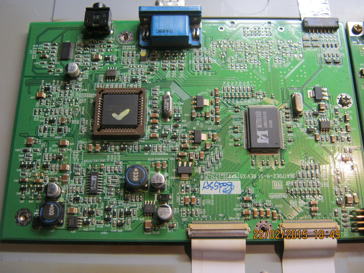

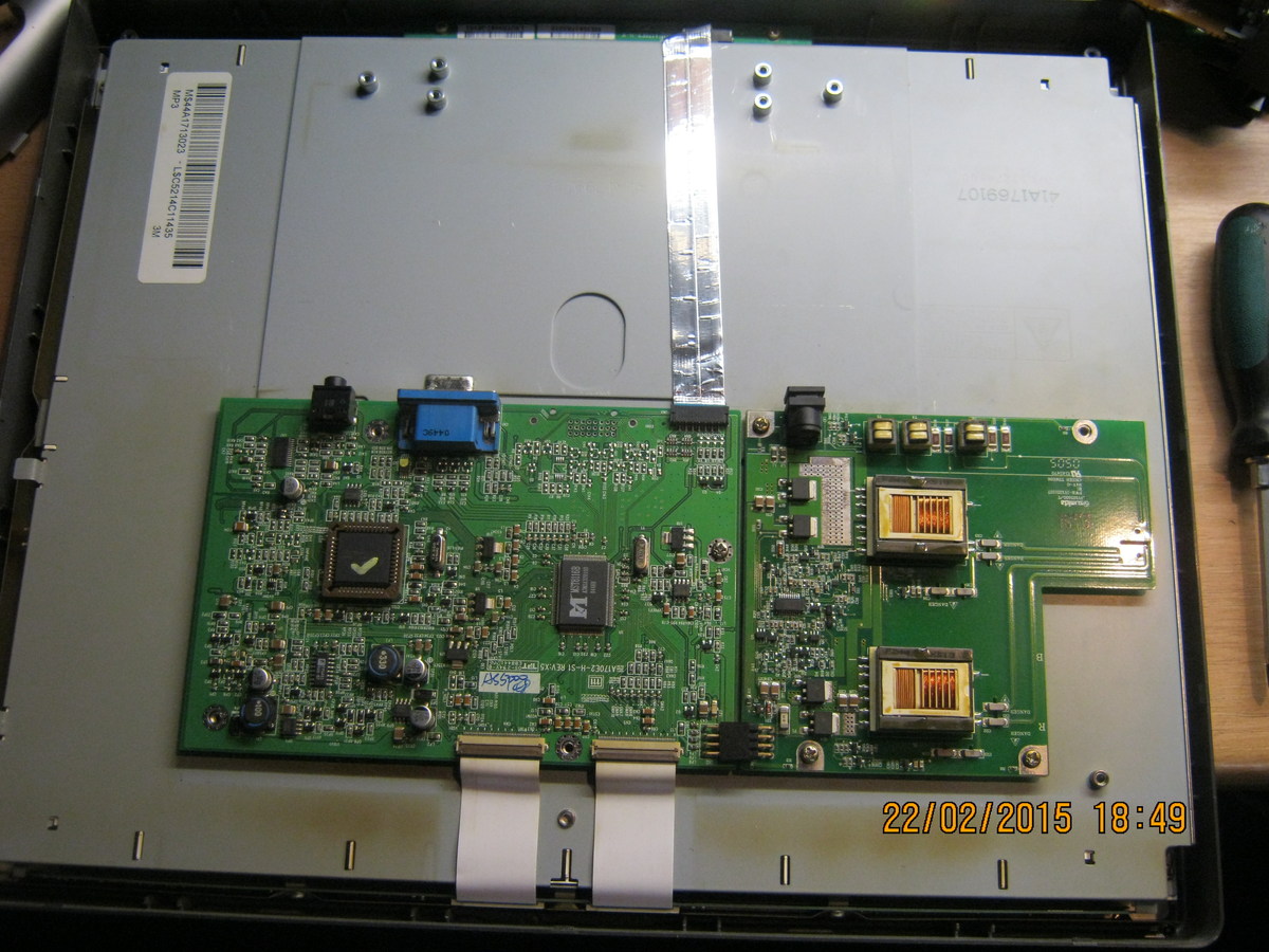

ich habe einen Fujitsu Siemens Scaleoview T17-2. Es geht nur am Anfang
für ca. 500ms der Inverter an. Jetzt kommt nichts mehr.
Im Anhang ist ein Bild des geöffneten Monitors. Das Steckernetzteil ist
heile.
LG

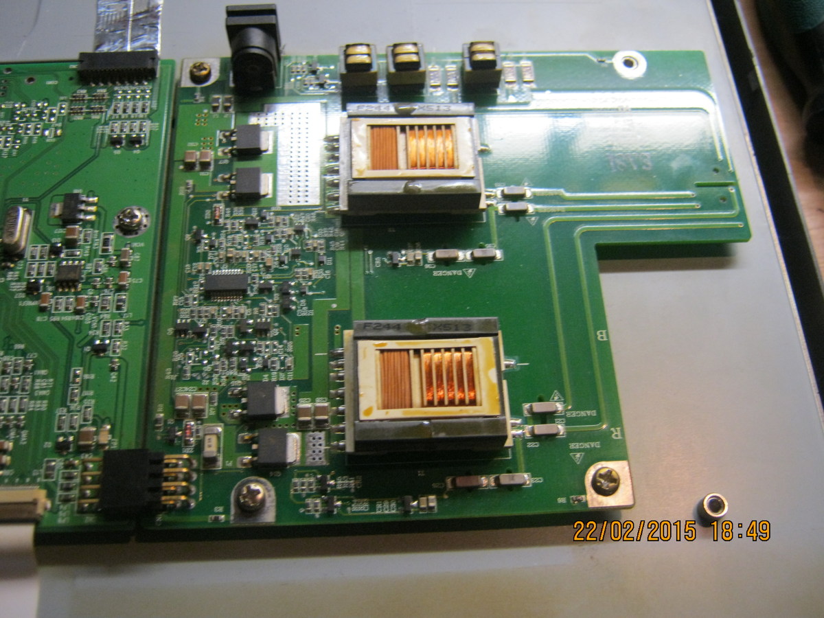

#4024271
Wegstaben Verbuchsler schrieb:
> Trafos im Inverter nachlöten, defekte Transistoren im Inverterboard
> reparieren.
erkennst Du auf den Fotos defekte Transistoren? Ich nicht. Aber das
heißt nichts.
Könnte auch genauso nen gebrochener Kerko sein.
Ich würde mal anfangen den Widerstand über dem Stromversorgungseingang
zu messen und dann Spannungen in eingeschaltetem Zustand messen.
Aber Vorsicht, das Ding erzeugt Hochspannung für die Röhren, da muss man
sich sicher sein wo auf der Platine die anliegt und wo nicht.
Gast #4024284
> heile.
Woher weißt du das? Unter Last gemessen? Rippel? Meine Tendenz geht aber
eher richtung Hochspannung. Miss doch mal an den Trafos (Gerät bitte
aus) Die Spulen und vergleiche sie mit dem Anderen Trafo. Es sollten
beide bei allen Messungen identisch sein.
Gast #4024288
Was für ein IC ist auf dem Inverter-Board?
Vermutung:
Wenn die CCFL alt sind erkennt der IC dies als defekt und schaltet nicht
ein.
Hatte dies auch schon mal bei einem Fujitsu SCENICVIEW B19-3.
Habe die Lösung irgendwo im Netz gefunden, da musste man zwei Pins am IC
brücken. Ich schau mal ob ich noch den Link dazu finde.

#4024394
> heißt nichts.
Sobald durchlegierte Transistoren so stark geschädigt worden sind, daß
man es ihnen ansieht, dann wird höchstwahrscheinlich noch wesentlich
mehr kaputt gegangen sein.
Bipolare und FET Transistoren kann man im ausgebauten Zustand relativ
zuverlässig einfach selbst durchmessen (zumindest auf Grundfunktion)
Vielfach SIND es halt die Transistoren die kaputt gehen, gerne auch mal
Trafos die sich losgewackelt haben

Gast #4025607
@Toni Nachname
Die Ursache fuer den Fehler koennen sehr vielfaeltig sein.
Die schon erwaehnten Tips (Taschenlampentest,Transistorentest,kalte
Loetstellen etc) sind als erste Ueberpruefung immer empfehlenswert.Zu
80% hilfts und wenn nicht heisst es ans Eingemachte zu gehen.
Wenn das Schaltbild nicht zur Verfuegung steht wird es allerdings etwas
problematischer.
Gehen wir mal davon aus, dass das Inverterboard defekt ist:
1.Es sieht so aus ,als wenn der Monitor ueber 2 CCFL's verfuegt die uber
2 identische Inverterendstufen mit Hochspannung versorgt werden.
Man hat also die Moeglichkeit Vergleichsmessungen durchzufuehren.
2.In der Platinenmitte sitzt ein etwas groesserer IC.Das ist
normalerweise ein Spezial-IC der die notwendige Signale fuer die
Ansteuerung der Enstufen liefert.Zudem verfuegen solche ICs auch ueber
eine Ueberspannungsueberwachung-die war mal bei meinem Monitor
defekt.Ein simpler Keramik-C der auf der Hochspannungsseite den Istwert
der CCFLspannung rueckkoppelte hatte einen hochohmigen Kurzschluss
produziert und damit falsche Werte an das IC weitergegeben - also ein
simpler C war die Ursache fuer den Totalausfall.....
3.Wie heisst der IC auf dem Board? - Ueber sein Datenblatt kann man grob
das Schaltbild rekonstruieren.
4.Es besteht eine kleine Moeglichkeit den Monitor wieder zum Leben zu
erwecken - grosse Hoffnungen moechte ich allerdings nicht machen.Aber
spasseshalber "rumzumessen" kann ja nicht schaden....
5.Der IC auf meinem  Board hiess OZ960 - siehe Datenblatt
