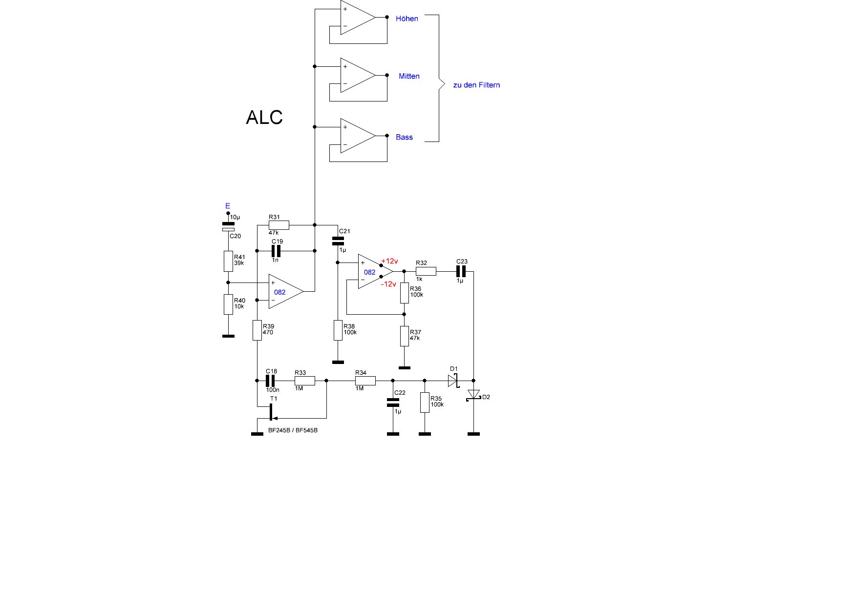

ich häng mal den schaltplan für n alc an.
wie schon gesagt es gibt da für spezielle ic´s.
funkamateur.de hat solche ic´s im angebot.
mfg

von dolf (Gast)
S. Peters schrieb:
> Das heißt den schmittrigger "einfach" vor die beiden Transistoren?
nein.
alc (nennt man auch dynamikkompressor) den meinetwegen abschaltbar dann
das steilflankige filter zweiter oder vierter ordnung und dann n
passender trigger.

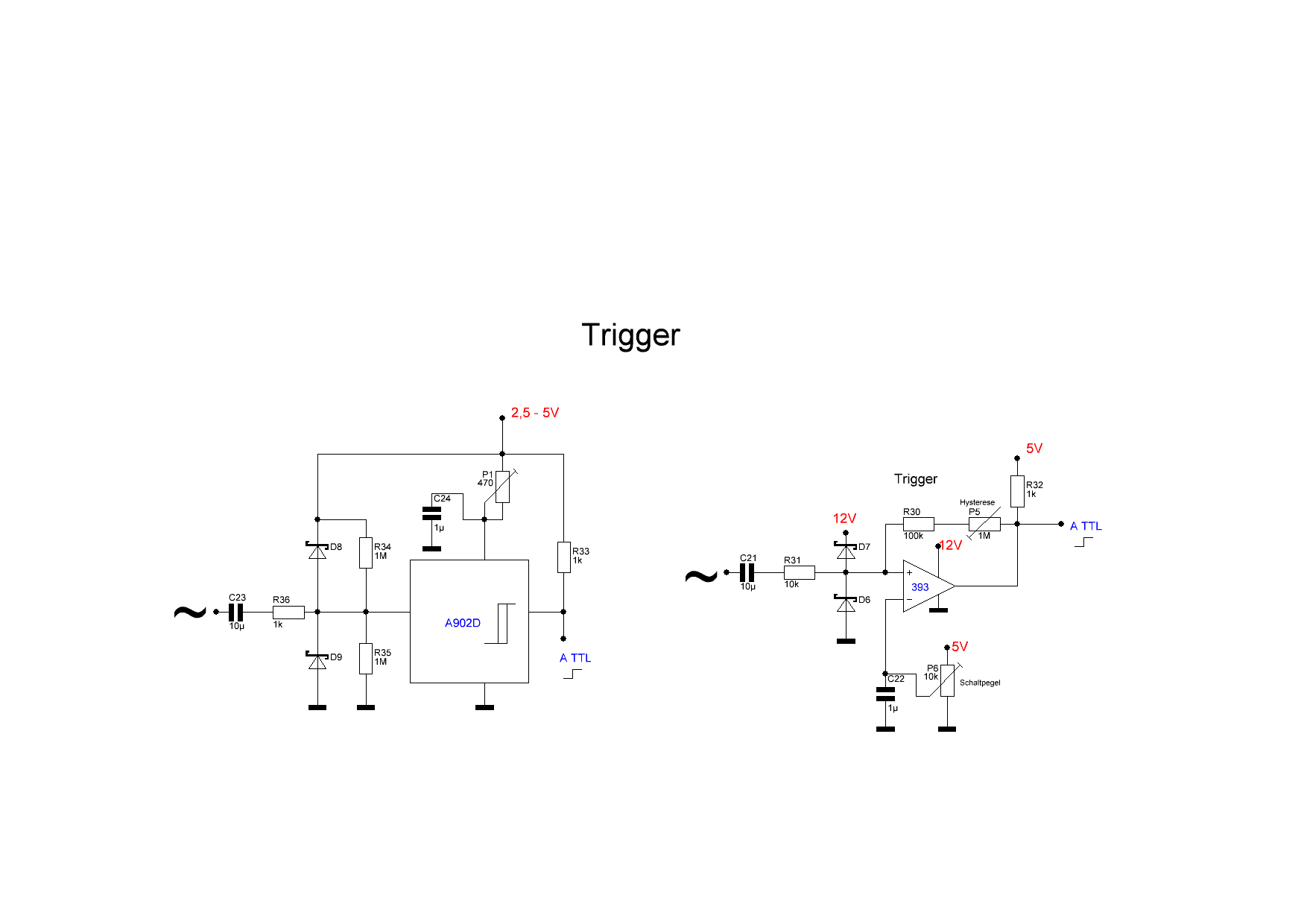

kleine frage zum trigger....
ich hab da ausreichend vorhanden den aus ddr produktion (hfo) stammenden
trigger ic a902d benutzt.
der funzt sehr gut in lo´s!
die reserven sind nun mittlerweile leider fast aufgebraucht.
jetzt will ich den lm393 einsetzen.
hab da zu nen schaltplan erstellt.
funzt das so?
bitte nicht gleich hauen...;-)
von S. Peters (Gast)
Okay danke erst mal, ich werde das mal ausprobieren und dann berichten.
