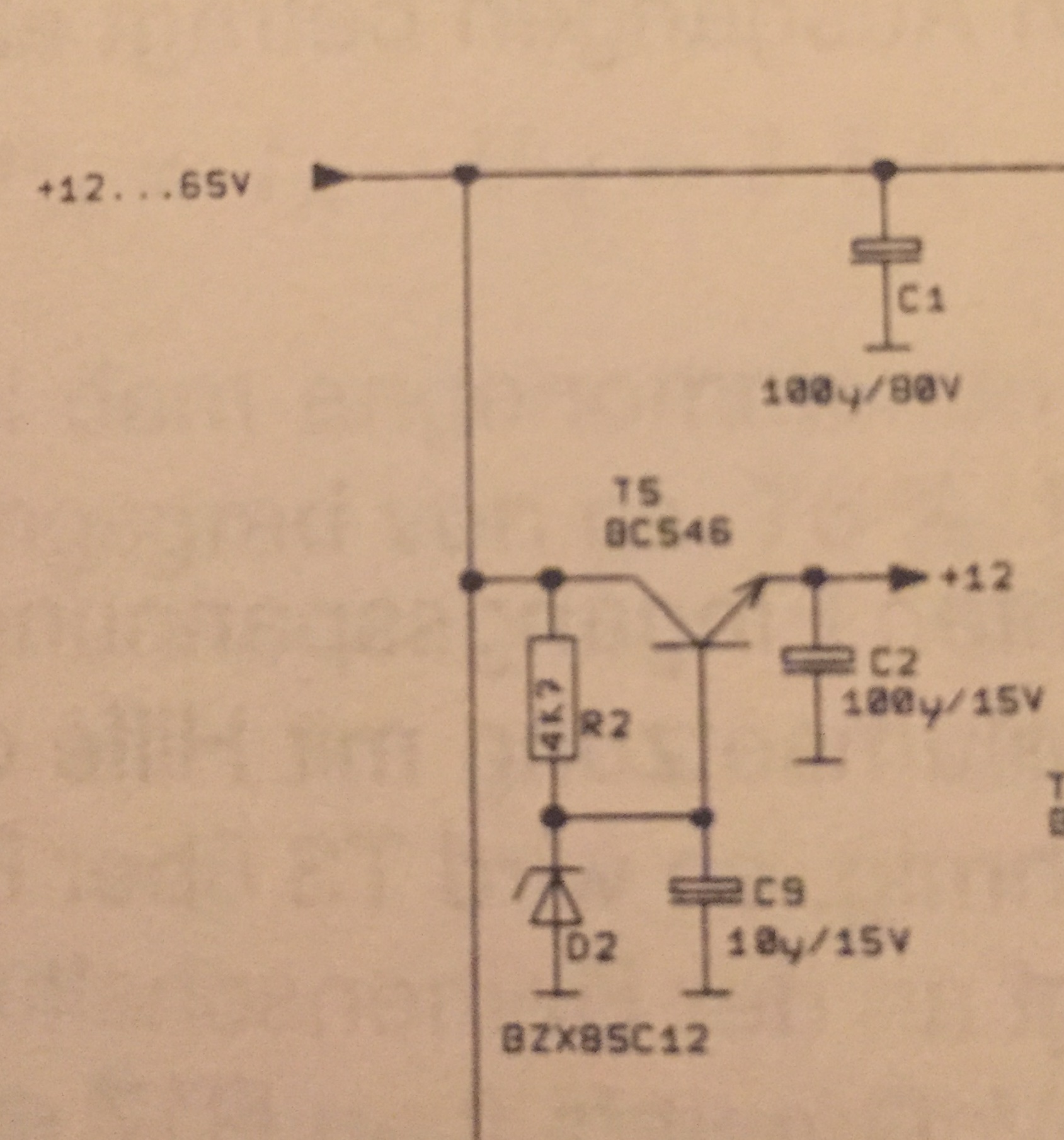

Ich bin gerade dabei einen Längsregler zu bauen. Nun habe ich eine
Frage. Der Längstregler (im Anhang) aus einem Buch soll die
Spannungsversorgung der IC-Bausteine sicherstellen bzw. auf 12V (bzw.
12V-UBE) begrenzen. Der minimale Strom der Z-Diode, der nicht
unterschritten werden darf liegt bei 8mA und Izmax bei 80mA. Der
Eingangssannngsbereich geht von 12V bis 65V.
Ist der Vorwiderstand nicht zu groß? Würde die Schaltung bei 12V
Eingangsspannung so funktionieren?
Warum nimmst du keinen fertigen Spannungsregler?
Rechne doch mal die Eckpunkte der Arbeitsgeraden aus.
> Würde die Schaltung bei 12V Eingangsspannung so funktionieren?
Ja, aber nicht solide. Das hängt auch vom Ausgangsstrom ab.
Unterhalb eine gewissen Spannung, ich schätze mal 15-20V geht die 12V
Ausgangsspannung langsam aber sicher in die Knie, vielleicht so auf
8-10V. Je höher die Stromverstärkung von T5, umso kleiner der Effekt.
Die Schaltung funktioniert so nicht.
Bei 12V rein kommen keine 12V raus kommen, weil der Transistor 0.7V
kostet.
Bei 65V rein fliessen 11mA durch die Z-Diode, das passt, bringt 0.12W
Verlustleistung. Die Minimale Spannung liegt aber bei 18V (mach 1.7mA
von denen 1mA in den Transistor geht und nur noch 700uA für die Z-Diode
übrig sind).
Der BC546 kann zwar 100mA durchlassen, aber wenn 100mA verlangt werden
und mehr als 18V hinein gehen, stirbt er an Überhitzung (und lässt dann
18V durch).
Also regelt der Regler eigentlich nur von 18-18V ordentlich.
Ist "Längstregler" die Steigerungsform von "Längsregler"? ;)
Sagt wer? Das Datenblatt jedenfalls nicht.
Die BZX85 ist eine 1,3W Z-Diode. Der 12V-Typ verträgt also bis 100mA.
Und den Kurven im Datenblatt nach ändert sich die Z-Spannung bis 1mA
(weiter runter geht das Diagramm nicht) praktisch nicht. Und auch die
Z-Impedanz ist ab 0,5mA schon sehr gut.
> Der Eingangssannngsbereich geht von 12V bis 65V.
Unter der Annahme, daß wenigstens 8mA durch die Z-Diode fließen müßten,
sicherlich. Allerdings fließt bei 12V rein sowieso kein Strom durch die
Z-Diode, auch nicht wenn R2 0 Ohm hätte.
Kommt drauf an, was "funktionieren" genau heißt.
Sie wird sicher keine 12V mehr am Ausgang liefern (auch keine 11,3V).
Aber wenn es ok ist, daß bei 12V rein die Ausgangsspannung bis
vielleicht 11V absackt und ansonsten die Ausgangsspannung auf ca. 12V
begrenzt wird, dann funktioniert die Schaltung durchaus.
Sie ist aber komisch dimensioniert. Der BC546 muß bei hoher Eingangs-
spannung ordentlich Leistung verheizen. Mehr als 10mA Ausgangsstrom sind
bei 65V am Eingang nicht drin, realistisch sind eher 5mA. Unter diesem
Gesichtspunkt ist R2=4,7K auch passend dimensioniert. Aber warum dann
eine dermaßen fette Z-Diode? Auch bei 65V am Eingang fließen nicht mehr
als 11mA durch die Z-Diode, entsprechend 130mW Verlustleistung. Eine
250mW Z-Diode hätte also dicke gereicht.
