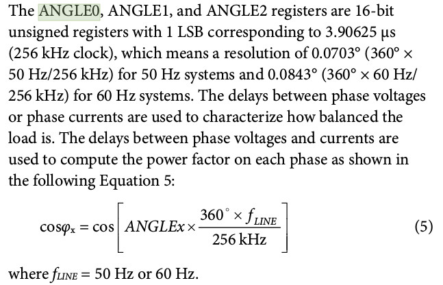

Gibt es da ein einfachen weg um das umzurechnen? Folgendes soll berechnet werden: Vielleicht das man das irgendwie auch optimiert und keine math.h braucht

Es geht um die Berechnung von einem versatz zwischen Spannung und strom. also sprich dem cos(phi) im Wechselstromnetz. Ich bekomme von einem chip den Wert geliefert. Als 16Bit WORD, z.B. ebend 5066 und möchte das auf einen Winkel Umrechnen. Ich bin mir also nicht sicher ob das mit so einer Tabelle ausreichend genau ist. Vorallem wie groß soll die Tabelle den sein? Ich spare mir damit CPU leistung zu lasten von Speicher.

Also das was er ausgibt ist ebend dieser 16 Bit wert 5066 z.B. Der wird anhand der formel unten berechnet

Also alles Integer. 703 mal den Registerwert und das Komma an die richtige Stelle... ...Fertig.

War wohl etwas voreilig. Das ist dann erst der Phasenwinkel. Davon brauchts dann noch den cos. Würde ich als Tabelle mit 000 bis 100 für cos Phi anlegen und dem Registerwert als Index.

Nein, sorry hatte erst den Phasenwinkel im Hinterkopf. Du willst aber den cos davon.

Ich habs gerade bemerkt, ja das ergebnis stimmt schon, aber ebend erspart mir das den cos() nicht Antwort schreibenBitte melde dich an, um einen Beitrag zu schreiben. |
