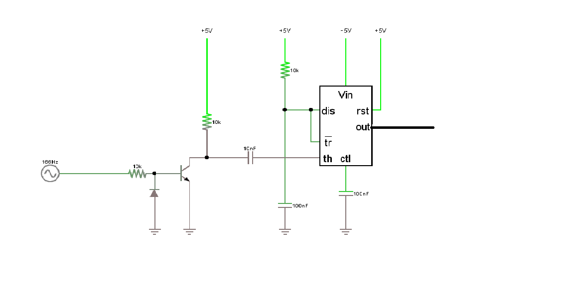

Hallo Leute,
Würde gerne einen OpAmp verwenden um das rechteckige 0-5V Signal eines
NE555 auf 0-12V zu verstärken.
GAIN= (Rf/Ri)+1
2,4= (14K/10K)+1
5V*2,4 =>> 12V
Freguenz wird max. 200Hz sein!
- geht das so? passt das dann auch mit den Flankenanstiegen am OpAmp?
- ist das Signal wirklich sauber und rechteckig am Ausgang des OpAmp?
(benötige es als Drehzahlsignal für andere Bauteile)
-Versorgungsspannung des OpAmps darf NUR Vcc+ = 5V sein
- und welcher OpAmps sollte für diesen Zweck verwendet werden? muss ja
recht fix arbeiten...
oder kann der NE555 das Ausgangssignal irgendwie selber auf 0-12V
hochziehen, OHNE die Versorgungsspannungen von Vcc+=5V zu ändern? diese
müssen bei 5V bleiben !!
vielen Dank !
von Helmut L. (helmi1)
Warum nimmst du nicht einfach einen Transistor. Die koennen das
schneller als ein OPAmp.

von M.N. (Gast)
Wie willst du aus einem OPV 12 V rauskriegen, wenn du ihn nur mit 5 V
versorgst?
Entweder den NE555 direkt mit 12 V versorgen oder nachgeschaltete
Transistorstufe, die eine 12 V-Spannung schaltet.
Aber eine 12 V-Versorgung wirst du auf jeden Fall brauchen. *)
*) Man könnte mit dem 200 Hz-Takt des NE555 einen Vervielfacher
ansteuern, der z.B. 10 V oder 20 V herstellt, aber das wird dann schon
sehr trickreich.
von MaWin (Gast)
Dann kannst du das vergessen, kein OpAmp macht aus 5V irgendwie 12V.
Ohne Arme keine Kekse.
Versorge deinen NE555 (oder LMC555) gleich mit 12V und du sparst dir den
OpAmp.
Einzige Lösung um aus 200Hz mit 5V zu 12V zu kommen: Ein Trafo, 1:2,5
von Jemin K. (jkam)
Verstärken geht nur, wenn die Spannung für den OPA mindestens so hoch
ist wie die Ausgangsspannung. Normalerweise noch plus ca. 2 V. Also 14
Volt.
Wo soll denn der OPA die Spannung sonst hernehmen?
Rechtecksignal hört sich aber so an, als würden auch 1-2 Transistoren
reichen.
von Heinz L. (luli)
MaWin schrieb:
> OpAmp.
vielen Dank, das wäre ein Ansatz.
Problem ist, ich muss das alles von einer Motorradbatterie betreiben, da
kann die Spannung schonmal unter 11V gehen... ansonsten liegt diese bei
max 14V.
wie müsste das denn als Schaltung mit Trafo aussehen?

von MaWin (Gast)
> max 14V.
Ja und, woher weiss der Abnehmer dann, was 12V sind ?
Der wird doch auch aus den 11-14V versorgt.

von Heinz L. (luli)
Andrew Taylor schrieb:
> Ja dann nimm halt einen DC/DC Wandler der aus 10...14V Mot.Bat.  Dir 12V
> DC macht. Und einen 555 mit ggfs. nachgeschaltetem Transistor um 12V
> Rechtecksignale zu erzeugen (die 12V bitte aus dem Abgang des DC/DC
> Wandlers nehmen).
> Wenn's denn so von Dir gewollt ist.
obige NE555- Schaltung habe ich schon mit Vcc+= 12V simuliert, läuft top
ohne nachgeschalteten Transistor... !
welcher DC/DC-Wandler falls ich diesen Weg gehe?  hast einen Link?
