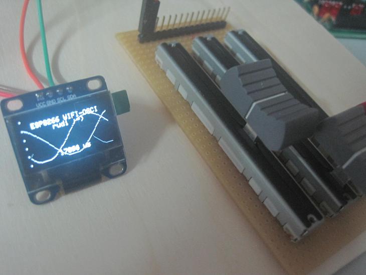

hi
ich hab letzte woche bischen mehr rumgebastelt und wollte mal fragen
ob mir jemand einfach und schnell ein paar funktionscodes geben kann,
mit der ich eine ausgangsspannung verändern kann.
wird wohl mit PWM erzeugt?
oder ein bauteil, dass ich dazwischen klemmen kann - wenn es denn so
einfach auch geht.
hab mir mit dem ESP und einem Oled ein kleines oscilloscope gebastelt
und wollte das mal testen, einige haben ja den video bereits per mail
bekommen.
das wurde jetzt auf 8 kanäle ausgeweitet und klappt erstaunlich super
gut.
einen funktionsgenerator hab ich leider nicht zur hand.
jemand einen tip?
angeregt durch omega und dem thread
Beitrag "ESP8266 stromverbrauch"
entstand jetzt ein kleines einfaches aber erstaunlich gut brauchbares
osci.
das osci werde ich als selbstmonitoring in einem dauertest für peak
demnächst betreiben und per uart spitzen ausgeben lassen, im zweiten
anlauf dann per wifi einen "osci" abdruck der messung auf einen
webserver ablegen.
wie ich das dann hernach noch genau aufbaue und fw schreibe ( esp misst
2. esp usw ) werde ich bei interesse gerne auch genauer posten.
denke jetzt machts erst richtig spass!

hi
anbei noch ein paar test mit schnellem ein ausschalten,
unterschiedlicher kanäle. auf dem bild sieht man auch punkte, das abtast
zeitraster werde ich noch abändern, so dass es saubere verbundene kurven
werden.

hi
das letzte bild aus dem vorherigen post zeigt eine 3.0 v messung aus
drei gleichen spannungsteilern .
(0) = 3015 mV
(1) = 2918 mV
(2) = 2967 mV
das osci auf dem esp mit nur einem ADC PIN habe ich über einen HC4051
aufgebohrt auf 8 kanäle, nächster Schritt ist ein 16er mux.
mal sehen was geht :)
