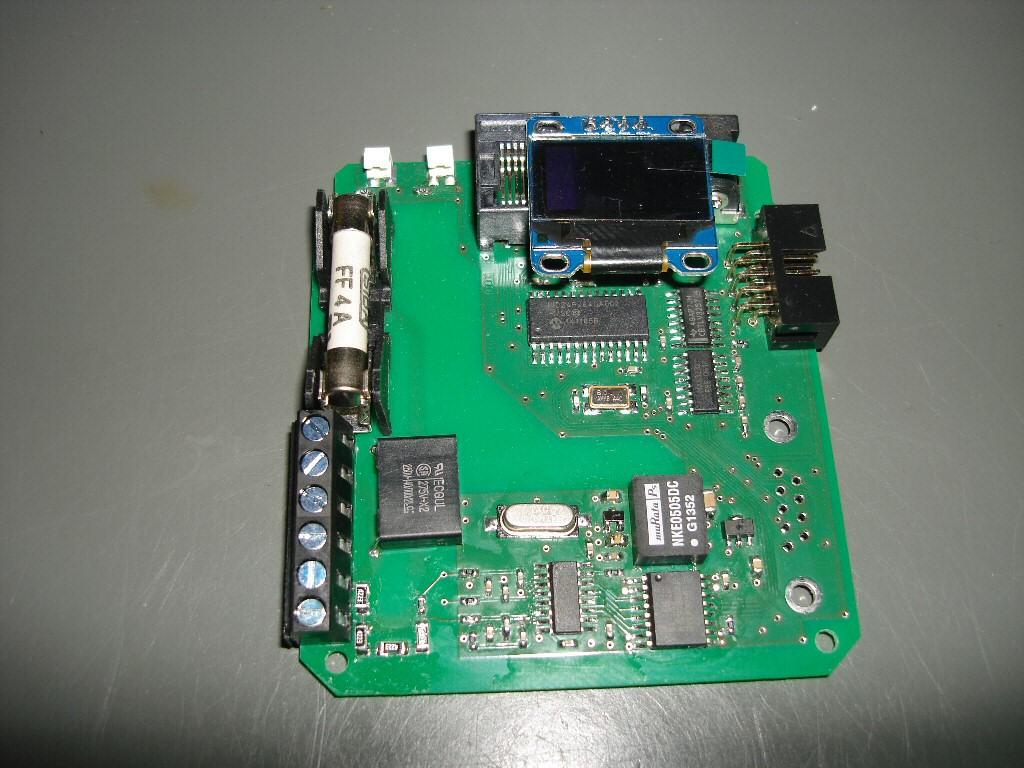

#4026084
kki schrieb:
> Frank K. schrieb:
>> Ich habs mir selber gebaut. PIC24+CS5490+Isolator+Kleinkram. In den
>> Datenblättern steht alles erforderliche drin.
> Würdest du das veröffentlichen?
Wenn es richtig fertig ist, ja. Momentan ist das größte Problem, das
Ding ordentlich zu kalibrieren. Es funktioniert prinzipiell, die Werte
stimmen auch größenordnungsmäßig, aber das reicht noch nicht, um
wirklich etwas messen zu wollen. Ich muss erst noch etwas Erfahrung
sammeln.

#4029530
Ich habe momentan an einem ohmschen Verbraucher (Halogenlampe) einen pf
von 0.9 statt 1 und reichlich Blindleistung, wo keine sein sollte. Das
ist das Hauptproblem.
Im Datenblatt steht, dass man eine Referenzspannung/Referenzstrom mit
einer Phasendifferenz von exakt 60° anlegen und anhand der Messwerte
zurückrechnen soll. Eine entsprechende Quelle und eine dazugehörige
elektronische Last, die das so kann, habe ich nicht.
Aber ich arbeite dran.
fchk
#4029805
Brauchst du auch nicht. Ein Taschenrechner und ein beherzter Griff in
die Kiste mit Widerständen und (Folien)Kondensatoren reicht ja. Ob du
als Spannungsquelle einen Funktionsgenerator (evtl. mit nachgeschalteter
NF-Endstufe) nehmen willst oder Netzspannung aus einem Trafo, ist dann
deine Entscheidung. Kommt drauf an, wie sauber deine Netzspannung ist.
