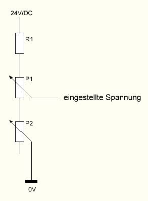

Guten Abend zusammen,
ich stehe momentan vor einem kleinen Problem, was noch nicht so recht
funktioniert wie es soll.
Also ich habe ein Schaltnetzteil 24V/DC. Nun möchte ich mittels
Spannungsteiler und zwei Potentiometern eine einstellbare Spannung
erzeugen.
Ich benötige eine maximale Spannung von ca. 4,5V und eine minimale
Spannung von 0V. Die beiden Grenzen sollen nun aber einstellbar sein und
dass möglichst unabhängig voneinander. Also soll mit einem Potentiometer
beispielsweise nur in einem Bereich von 1-3V geregelt werden können. Mit
dem anderen oder sogar einem dritten Potentiometer sollen dann die
Grenzen einstellbar sein.
Der Bereich in dem man mit dem einen Potentiometer regeln kann soll
änderbar sein.
Die geregelte Spannung geht an einen hochohmigen Eingang, es hängt also
keine andere Last daran.
Aktuell habe ich das ganze wie im Anhang gelöst, jedoch habe ich hierbei
nur einen festen Bereich den ich mit dem zweiten Potentiometer
verschieben kann.
Hat jemand eine Idee mein Vorhaben mit einfachen Mitteln umzusetzen?
Gruß Numax
#4025946
3 Variablen --> 3 Potis.
Die ersten beiden Potis in Reihe, und zwischen die "wipers" (kenne
deutsches Wort gerade nicht) das 3. Poti. An dessen Wiper die
Ausgangsspannung nehmen.
Edit: Aufgepasst, beim verschieben der Grenzen verändert man auch die
Ausgangsspannung.

(Firma: matzetronics) #4026623
Markus K. schrieb:
> ine Skizze wäre hilfreich, aber ich werde es morgen Früh mal
> ausprobieren.
                Grenze
           Obere      Untere
+24 o-----|==/==|----|==/==|------o Masse
                   o
                 Ausgang
#4026859
Matthias Sch. schrieb:
> Grenze
>            Obere      Untere
>                    o
>                  Ausgang
Wobei ich hier, wie in der Schaltung aus dem 1. Post, einen Widerstand
zwischen +24V und dem Poti für die Obere Grenze einbauen würde, um dort
den größten Teil der Spannung abfallen zu lassen. Auf die Weise könnte
man den Einstellbereich der Potis besser nutzen.
Außerdem sollte das Poti am Ausgang deutlich hochohmiger sein, als die
beiden Potis für die Grenzen. Anderenfalls beeinflussen sich die beiden
Potis für die Grenzen gegenseitig und man muss ewig rumprobieren, um
beide Grenzen einstellen zu können.
OP #4027261
Vielen Dank für die Antworten.
Habe es heute Morgen ausprobiert und nun geht es.
Ich musste vor der Potiverschaltung noch einen Spannungsteiler setzen um
die Spannung von 24V auf 4,5V zu reduzieren. Ansonsten haben sich die
Potentiometer untereinander zu Stark beeinflusst, sodass man ewig
rumprobieren musste.
Nun klappt aber alles.
