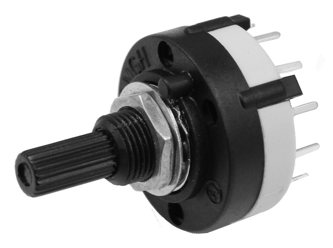

Es ist vielleicht eine banale Frage, aber ich bin auf der Suche nach
einer Lösung für einen Stereo-Audio-Umschalter. Ich habe sechs geräte
die per 3.5 Klicker oder Chinch (L/R) betrieben werden können. Nun würde
ich gerne, anstatt immer umzustecken, diese an lediglich einen
Boxen-Paar betreiben wollen. Am besten natürlich per Schalter.
Sicherlich kann man solche Umschalter auch fertig kaufen, aber da ich
(denk ich) alle Bauteile hier habe und auch Spaß am Basteln habe, würde
ich diesen gerne selber erstellen.
Meine Fragen wären, wie man am geschicktesten das Umschalten
bewerkstelligt und ob man eine Lösung mit 744066N in betracht ziehen
kann?
Vielleicht denke ich auch viel zu kompliziert und man kann es mit einer
Kaskadenschaltung auch ohne IC hinbekommen.
Schön wäre eine Anregung ohne IC's und ohne zusätzliche Stromversorgung.
Kann mir eventuelle jemand einen Denkanschuppser mit Fusstritt geben?

Ja, das Signal kommt direkt aus der 3.5 Klincke.
Es wären sozusagen sechs direkte Signale (3.5 Klinche) die an einem
Aktiv-Boxen-Paar laufen sollten. Also wären es am Umschalter sechs
Eingänge und ein Ausgang zu den Boxen.
So ein Drehregler hatte ich auch schon im Auge. Schön wäre allerdings
Miniatur-Kippschalter. Kann ich da denn ein Stereo-Signal (jeweils L/R)
an einem sechs Stellungen Stufen-Schalter betreiben?
aRcAdE

Bei dem Schalter geht das, der hat zwei unabhängige Kontaktreihen. Eine
kannst du für den linken die andere für den rechten Kanal nehmen.
Im Link findest du auch ein Datenblatt dazu ;-)

Danke für den Hinweiss. Habe mir einmal das Schaltbild des Drehreglers
angeschaut und habe da noch eine Verständnisfrage.
Sehr ich das richtig, das immer pro Stellung jeweils der
gegeüberliegende Pol zur Schaltstellung gehört und Masse jeweils in der
Mitte sitzen?
Hoffendlich ist die Frage nicht zu dämlich, aber ich hatte noch nie
damit was zu tun. Bestellt sind  die 2x6 und würde diese Frage noch
gerne loswerden.
Kann da jemand was zu sagen, ob ich eventuell damit richtig liege?

heute sind die Stufenschalter (2x6) angekommen.
nach einigen Erkundigungen im Netz, abe ich ein schaltbild gefunden, was
eigentlich dem entspricht was ich gedenke zu bauen.
Der Pin-Benennung auf der Unterseite zeigt 1-12 und in der Mitte A und
C.
Wenn ich jetzt ein Stereo-Signal 1. schalten möchte welches für Links
auf 1 liegt und für Rechts auf 7 liegt müsste ich den, sozusagen den
Ausgang auf jeweils A (Links) und C (rechts) legen? Sehe ich das
richtig, oder habe ich da einen Denkfehler drin?
aRcAdEsTaTiOn
edit: eigentlich ne echt blöde Frage. hab es eben mal durchgemessen.
Sorry für diese echt dumme Frage :-/ (wie peinlich eugentlich...)
