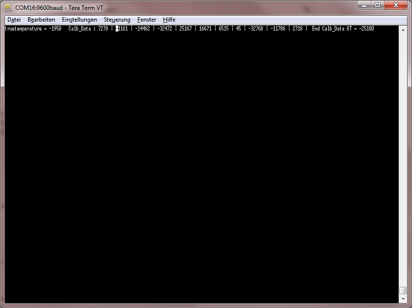

ich habe ein "kleines" Problem mit dem BMP180...
Kann es sein das die Kalibrationswerte nicht stimmen?
Darf "UT" negativ sein ?
Bitte um Hilfe...

UT (also der rohe Messwert) darf meines Wissens nicht negativ sein.

habe ich evtl. in meiner "teilroutine" was falsch....?
  uint16_t UP; // holds the raw pressure value read from BMP180
  int16_t UT; // holds the raw temperature value read from BMP180
  long B6, X1, X2, X3, B3, B5, B7;
  unsigned long B4;
  int16_t truetemperature;
  uint16_t truepressure;
  i2c_start(BMP180_address+I2C_WRITE);
  i2c_write(0xF4);
  i2c_write(0x2E);
  i2c_stop();
  _delay_us(500);
  i2c_write(0xF6);
  i2c_stop();
  i2c_start(BMP180_address+I2C_READ);
  UT  = i2c_readAck()<<8;
  UT |= i2c_readNak();
  i2c_stop();
Im Datenblatt ist beiden Variablen der Datentyp long zugeordnet und dem
Abschnitt 5.5 kannst du entnehmen, dass UT 16 Bit und UP zwischen 16 und
19 Bit hat. Im Berechnungsbeispiel auf S.15 taucht für UT ein Wert von
27898 auf. Du solltest also die Wahl deiner Variablentypen nochmal
überdenken.

Was mir jedoch komisch vorkommt, ist das der "UT"  Wert sehr stark ins
negative geht...  Ich würde mich freuen, wenn mir jemand sagen könnte,
der schon mal mit dem gleichen Sensor gearbeitet hat ob das sein kann
oder nicht. Das Gefühl werde ich nicht los, dass der Minus Bereich auf
einen defekt hinweist.
> negative geht...
Der Wert geht nicht ins Negative, sondern du interpretierst die Bits die
aus dem Wandler kommen, als negative Zahl. Das sind zwei völlig
verschiedene Dinge.

UT=27898 gehört zu einer Temperatur von 15°C

Mir kommen die Kalibrationswerte aber auch schon richtig komisch vor.
Hast du sie dir mal angeschaut? Kann das sein, dass die so grob vom
Datenblatt abweichen?

Habe in mein Projekt geguckt. Der Wert aus dem Register 0x2E ist
unsigned 16 Bit. Bevor der weiterverarbeitet wurde, musste ich
allerdings noch die Endianess umdrehen, also die beiden Bytes
vertauschen. Danach wurde der Wert einer Variable vom Typ long
zugewiesen, damit in der weiteren Berechnung keine Integerpromotion zu
unerwarteten Ergebnissen führen kann.
