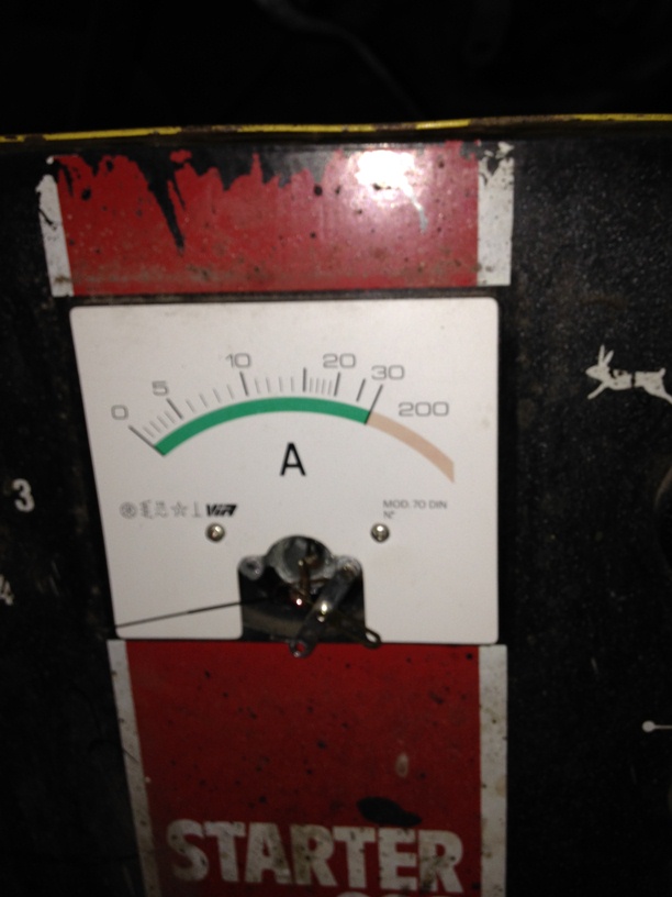

Ich habe ein altes KFZ Ladegerät mit Starhilfefunktion bei dem bereits
seit langem das Amperemeter defekt ist.
Die Marke des Ladegeräts kann ich leider nirgens ausfindig machen, am
Ladegerät steht lediglich Starter 220.

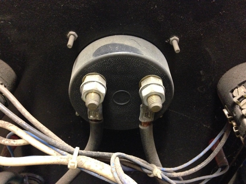

Im Anhang hab ich mal ein paar Fotos des Amperemeters angehängt. Ich
vermute es handelts sich dabei um ein Dreheisenmesswerk.
Es hat eine nicht lineare Skala die für den Starthilfevorgang bis 200A
anzeigt.
Wollte es nun gegen ein neues tauschen, kann aber im gesamten Netz kein
solch ein Amperemeter finden. Nichtmal ein ähnliches das sowohl niedere
Stöme im unteren Bereich anzeigt, als auch einen Spitzenstrom von 200A.
Hab ihr vielleicht einen Tipp wo ich so etwas bekommen kann?

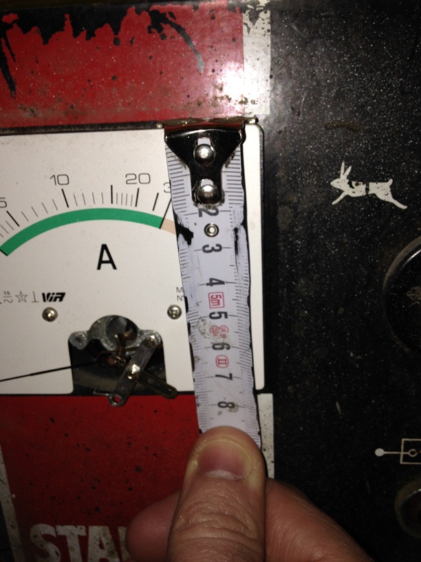

Der Einbaudurchmesser beträgt ca. 70mm.
Falls man sowas doch nirgens bekommen kann, ist es möglich das alte
gegen ein neues digitales mit 200A Shunt zu tauschen? Was sollte ich in
diesem Fall beachten.

Auffällig ist an deinem eine 200, ein Überlastbereich, den es so wohl
nicht mehr gibt. Hoffen wir, daß es überlebt.

Das Messgerät hat ein sog. Dreheisen-Messwerk.
 Es braucht da kein 200A Messbereich zu sein. beim abgebildeten
Messgerät geht der ernst zu nehmende Messbereich nur bis etwa 30A. Ein
50-A-oder 60A Messgerät in Dreheisen würde die kurzen über 200A gehenden
Überlastungen sicher vertragen. Meistens haben diese Instrumente von
sich aus den "Überlastungsbereich" auf der Skale.
Eine Dreheisen-Messwerk ist hier, wie bei fast allen Ladegeräten,
sinnvoller als ein Drehspulinstrument. Für die thermische Belastung von
Zuleitungen und Akku ist der Effektivwert des Stroms aussagekräftiger.
Und gerade den zeigt ein Dreheisen-Messwerk von selbst an.
Suche also unter Dreheisen-Messwerk. Auf der Skale ist da dann ein
Symbol für das Werk mit Zickzack-Linie und senkrechtem geraden Strich
durch.
Oft ist dann der "normale" Messbereich mit einem Punkt gekennzeichnet,
der Überlatungsbereich folgt ab dem Punkt. Bei Deinem Instrument ist
dieser Bereich halt farbig unterlegt, mit der Aussage: "da gehts
irgendwie in die 200A"

Das Problem ist aber mit einem Zeigerinstrument muss der Vollausschlag
eigentlich auf 20A stehen, sonst sieht er nichts beim normalen Laden.
Aber die Instrumente mögen es in der Regel gar nicht wenn sie 10 fach
überlastet werden. ich habe da auch schon verbogene Anzeigenadeln
gesehen.

Ganz sicher nicht. Beim Dreheisenmesswerk bildet dann ein ca. 3mm dicker
Draht eine Schleife, in deren Magnetfeld sich das eigentliche Messwerk
befindet. 60A-Instrument sind ganz typischerweise mit so einer einzigen
Windung ausgestattet.

Gast #4026945
Nein.
Sieht man, das es das nicht ist.
Braucht man auch nicht, da es um Gleichstrom und nicht um Wechselstrom
geht.
Es ist ein überlastfähiges Drehspulinstrument, mit der Frage, ob heutige
nicht sowieso so überlastfähig sind bzw. solche Überlastung überhaupt
auftritt.

OP #4027023
> Was macht Dich eigentlich so sicher, daß das AM tatsächlich kaputt ist?
> Auffällig ist nämlich, daß sein Zeiger weit unter Null liegt, was recht
> ungewöhnlich ist.
> Weil der Zeiger durch Federn auf Null eintariert wird.
Der Zeiger hängt deshalb so tief, weil er von nichts mehr gehalten wird.
Am Foto kannst du erkennen das sich die markierte linke Halterung gelöst
hat und sich in weiterer Folge die Feder aufgwickelt hat.
Ich habe schon versucht die Feder neu aufzuwickeln, jedoch wird der
Zeiger nicht mehr in die Nullstellung zurückgeführt und bleibt bei 5 Amp
hängen.
Ich kann mir das nochmal genau anschauen aber ich glaube nicht das ich
damit noch aussagekräfte Messwerte angezeigt bekomme oder? Feder
tauschen wird auch nicht einfach sein nehme ich an. Darum dachte ich an
neukauf.
#4027399
In der gebogenen Halterung (rechts noch "befestigt") ist ja mittig
gleichzeitig das Lager für die innere "Trommel"-Welle.
An dieser Welle ist auch der (gekröpfte) Zeiger angebracht.
Mit dem Zeiger fest gekoppelt ist seine Einstell-Feder.
Meist ist die Feder an ihrem anderen Ende an einem Einstell-Hebel
befestigt, mit dessen Verstellung der Zeiger auf Null eingestellt werden
kann.
> hängen.
Der Zusammenhang ist so:
Wenn die innere Trommel aus ihren Lagern fällt, weil sich z.B. der
vordere Lagerbügel linksseitig aus seiner Befestigung gelöst hat, kann
sich die Feder gar nicht weiter abwickeln, als bis der Zeiger irgendwo
hängen bleibt.
War die Feder irgendwie "verwürgt", verdreht o.ä.?
Federtausch ist deshalb nicht einfach, weil Du dazu ein gleiches
Instrument als "Organspender" bräuchtest.
Hast Du beim Neuaufwickeln der Feder die irgendwie "verwürgt"?
Wenn die Feder nicht verwürgt ist, können wir m.E. davon ausgehen, daß
das AM noch zu "retten" ist.:)
Dazu weitere Fragen:
1) kannst Du eine Nahaufnahme des vorderen Lagerbügels machen?
2) ist der Bügel mit Schrauben befestigt?
3) ist die Feder-Verstellmöglichkeit noch intakt?
4) als das AM bei 5 A "hängen" blieb, wie reagierte es dabei auf
Stromfluß?
Wenn Du das nicht probiert hast:
5) in welche Richtung federnd reagierte der Zeiger bei Verdrehung per
Hand stärker?
Rechtsdrehend oder linksdrehend?

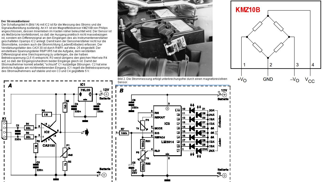

Gast #4027650
@Christian H.
Soll nur als Anregung dienen.
Auszug aus einem "alten" Elektorartikel - musste das Bild via
Screenshots zusammenschnippeln.
Der KMZ10B ist ein Magnetfeldsensor - hatte das auf dem Bild nicht
erwaehnt.Ein Shuntwiderstand ist bei dieser Schaltung nicht notwendig.Es
wird die Staerke des Magnetfelds gemessen,verstaerkt und einfach mit
einer Led-Bandanzeige dargestellt.Aber die Schaltung ist so einfach,
dass man problemlos auch andere "Anzeigemittel" verwenden kann.
Gast #4027690
Na ja, der KMZ10B ist DERMASSEN temperaturabhängig, daß da keine
Messwerte bei rauskommen, nicht mal Schätzwerte sondern im Motorraum
mehr als 10% Abweichung.
Das hat Elektor natürlich damals verschwiegen, der Leser ist dumm und
bleibt dumm das muss man dem nicht auf die Nase binden, -0.4%/K sind 4%
bei 10K und schon 10% bei 25K (was im Auto keine grosse
Temperaturänderung wäre, eher 50K mit 20% Abweichung).
Gast #4027721
... und die Erde ist eine Scheibe....
wir haben die mal in einem Umfeld mit Temperaturen von 0-100°C
eingesetzt und hatten maximal 4% Abweichung im Bereich bis 250A.... Es
kommt da wohl eher auf das Messprinzip an (ratiometrisch).
#4027774
Das interessiert mich sehr.
Kannst Du mir/uns bitte sagen, in welchem Elektorartikel, -heft od.
Sammelband dazu etwas steht?
