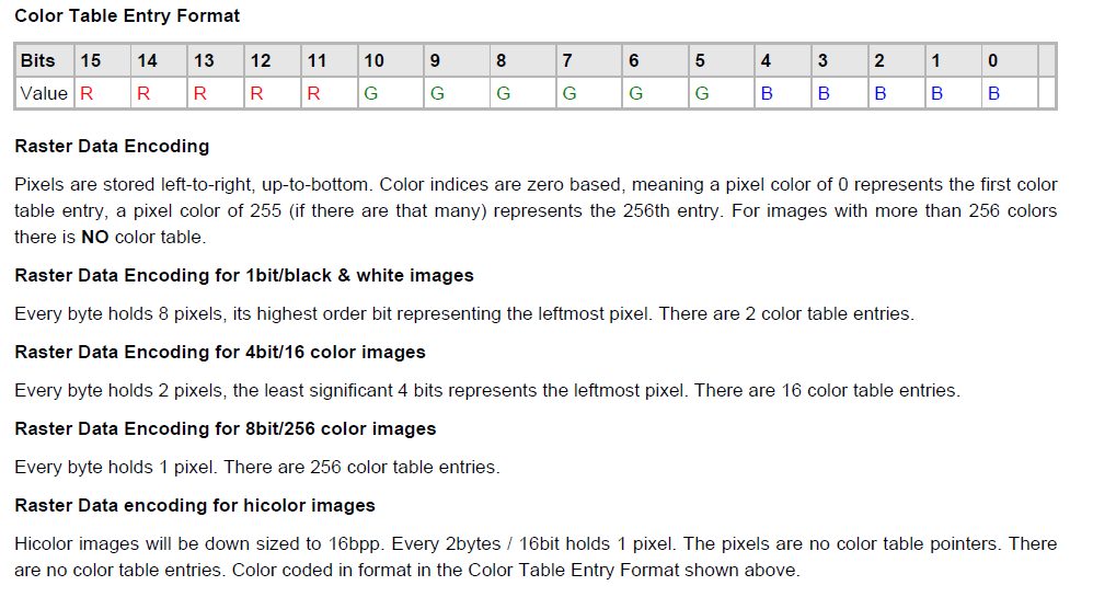

Die Frage wäre ob die du die Farben auch im Richtigen Bitformat
umrechnest:
24Bit BMP = R(8) + G(8) + B(8)
16Bit Display = R(5) + G(6) + B(5) (je nach Display ggf. auch anders)

In diesem Mode ist nach Datasheet das RGB Format in der Tat:
R(5), G(6), B(5)

Ich habe jetzt einen Konverter gefunden (GIMP) mit dessen Hilfe man ein
Bild genau in dem Format 16Bit Display = R(5) + G(6) + B(5) abspeichern
kann.
Dieses Bild konvertiere ich dann mit 16 Bit und lasse es mit der obigen
Funktion bmp_picture auf dem Display ausgeben und die Farben sind immer
noch vertauscht.
Wie kann das sein??
Jeglicher Input willkommen. Danke.

Gast #4031929
Ich habe mir wie empfohlen erst einmal manuell versucht ein blaues
Kästchen zu zeichnen in dem oben angegebenen 16 Bit Format:
R(5) + G(6) + B(5)
also
Sende 0b00000000
und dann
Sende 0b00011111
Dies ergibt einen blauen Pixel.
Dann habe ich mir einen blaues Bitmap gezeichnet und dieses mit zig
verschiedenen Konvertern so lange konvertiert bis ich ein Array der
Form:
unsigned short Array[] = {0b00000000, 0b00011111, 0b00000000, 0b00011111, 0b00000000, 0b00011111, 0b00000000, 0b00011111, ...}
Schließlich habe ich einen Konverter gefunden, der in das gewünschte
Format konvertiert.
Jetzt lassen sich die BMP Bilder richtig anzeigen
