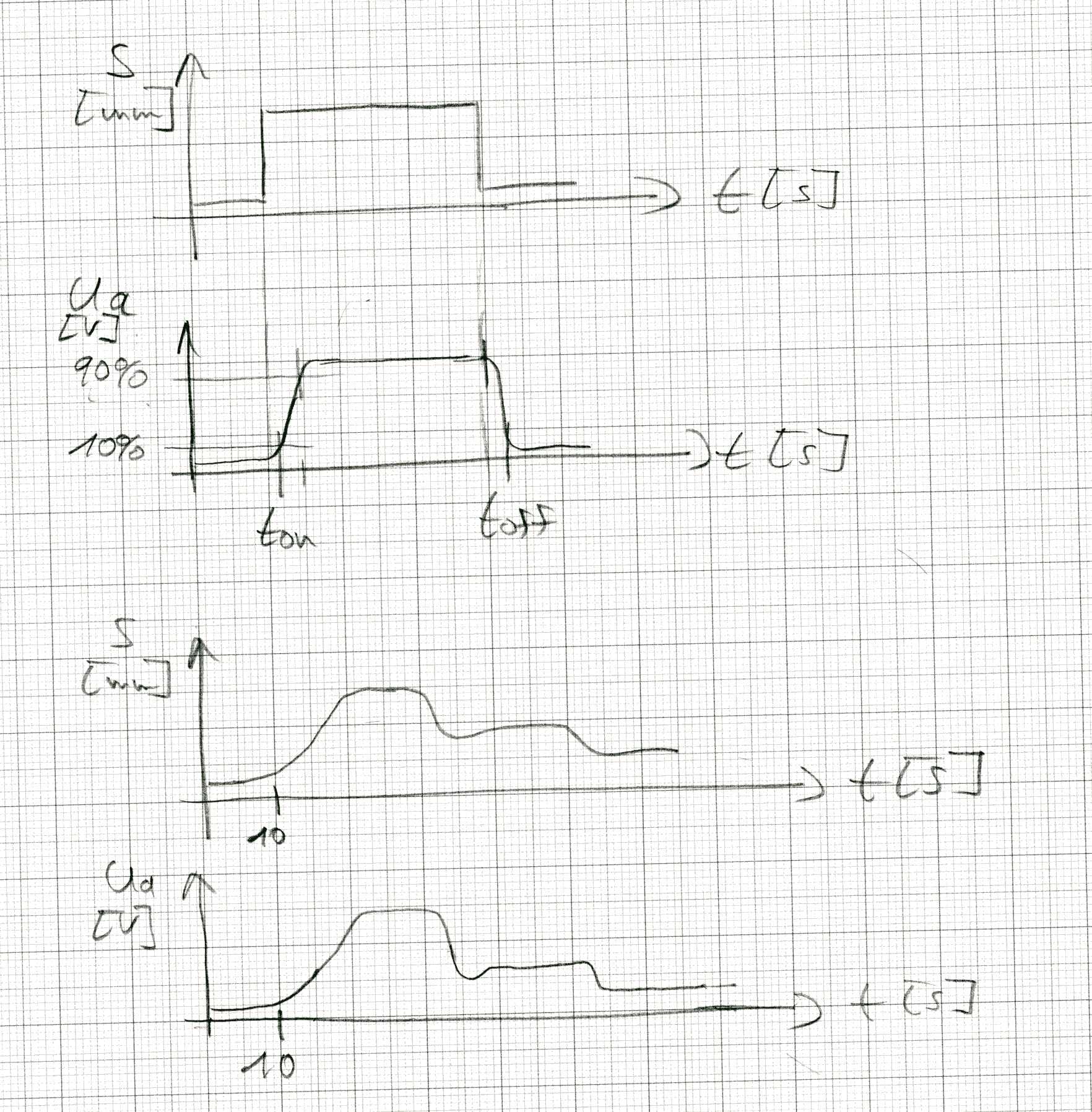

eine kurze Frage:
Ich habe einen Sensor, den ich für eine Projektarbeit zur
Positionsmessung verwenden möchte.
Es handelt sich dabei um folgenden Ultraschallsensor:
http://www.baumer.com/de-de/produkte/produktfinder/?tx_baumerproductfinder_pf%5Burl%5D=%2Fpfinder_sensor%2Fscripts%2Fproduct.php%3Fcat%3DCONFMyAppli%26psg%3DmadynPGGrundfunktion|Ultraschall%2CmadynGrundfunktion2|1993482997%26pid%3DUNDK_09U6914_D1%26language%3Dde%26country%3D%26header%3D%26ptk%3D
Nun meine Frage:
Die Ansprechzeit ist mir 35 ms mit ton und 35 ms toff angegeben, heißt
dass, dass die Messung bzw. eine Aktualisierung nur alle 70 ms erfolgen
kann ?
Was passiert, wenn sich innerhalb dieser 70 ms der Weg ändert, dann wird
der korrekte Weg doch nicht mehr angezeigt, oder verstehe ich da was
falsch?
Anders ausgedrückt: Wenn ich Prozesse habe, die schneller als 70 ms
laufen, dann ist doch der Sensor zu langsam oder ?
#4027896
Um eine so hohe Distanzaufloesung zu bekommen wird offensichtlich diese
Reaktionszeit benoetigt.
Nein, die Aktualisierung ist 35ms, nicht 70ms. Ich hab nicht begriffen,
ob das ein linearer Sensor oder ein schaltender Sensor ist. Ein linearer
Sensor kann fuer kleine Aenderungen moeglicherweise schneller sein.
Wenn das zu lange ist, muss es ein anderer Sensor sein. Ein anderes
Messprinzip, mit anderen Eigenschaften, mit anderen spizifikationen.

d.h. alle 35 ms wird der Wert aktualisiert, aber was ist dann mit t_off?
Wozu ist die Größe da ?
Das ist doch ein linearer Analogsensor.
Gast #4028922
t_on wird die Zeit zwischen Auftauchen eines Objektes im
Detektionsbereich und entsprechender Reaktion am Ausgang sein, t_off
entsprechend die Zeit zwischen Verschwinden des Objektes und
entsprechender Änderung des Ausgangssignales. Da beide Zeiten den
gleichen Maximalwert haben, ist es vermutlich auch müßig, darüber zu
Grübeln, was das im Einzelnen bedeutet, ohne den Sensor genauer
vermessen zu können.

#4028929
Das ist doch kein Sensor im eigentlichen Sinn, sondern eine
Distanzmessung mit eingebauter Auswertung.
Du gibst dem Teil eine untere Messschranke vor, gibts ihm eine obere
Messschfranke vor und wenn der Sensor ein Objekt in diesem
Distanzbereich detektiert, dann geht ein Ausgang auf 1.
So.
Was wird jetzt wohl in diesem Zusammenhang die Aussagen
Ansprechzeit ton        < 35 ms
Abfallzeit toff         < 35 ms
bedeuten?
Kommt ein Objekt im definierten Distanzbereich in den Sensorbereich,
dann kann es bis zu 35ms dauern, ehe besagter Ausgang auf 1 geht.
Verlässt das Objekt besagten Bereich wieder, dann kann es bis zu 35ms
dauern, ehe der Ausgang wieder auf 0 geht.
Was passiert, wenn das Objekt innerhalb der ersten 35ms den
Erfassungsbereich wieder verlässt, steht nicht dort. Genausowenig steht
in dieser Übersicht, was passiert, wenn der Erfassungsbereich verlassen
und gleich wieder betreten wird (innerhalb von 35ms).
Wenn du es genauer wissen willst, dann frag besagten Hersteller.
Gast #4029254
Es ist ein analoger Sensor zur Wegmessung, Ua=f(s), 3...150mm ~ 0...10V.
Jedoch wie für das Verfahren (Ultraschall) prinzipbedingt häufig
anzutreffen mit nicht so kleinen Messfehlern behaftet. Start und
Endwerte können geteached werden.
Die Skizze sollte selbsterklärend sein.
