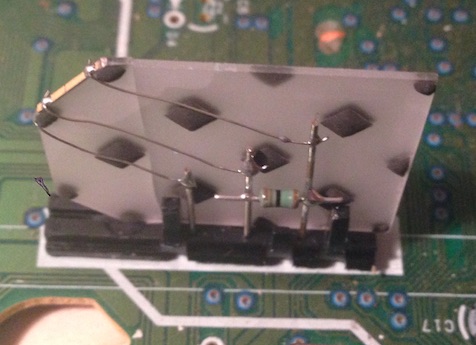

Servus! Ich habe die zahlreichen "Was ist das für ein Bauteil" Threads
durchsucht aber meins was nicht dabei:
Auf der Platine eines VHS-Rekorders habe ich ein blaues, flaches,
quaderförmiges Bauteil gefunden. Ungefähr so dimensioniert wie eine
Streichholzschachtel, aber flacher. Leider ist keine Beschriftung
vorhanden.
In dem Gehäuse verbirgt sich ein Glasplättchen mit einer abgeflachten,
leitfähigen Ecke. In der Mitte dieser kleinen Fläche scheint der Leiter
unterbrochen zu sein. Diese leitenden Flächen sind an die Pins des
Bauteils angeschlossen. Ist wohl eine Kapazität? Zwischen den beiden
Pins mit der vermuteten Kapazität scheint eine Induktivität zu sein,
oder was soll das sein?
Was soll das sein? OK, ein Parallelschwingkreis um irgendetwas zu
Filtern.
Aber warum ist die Kapazität so aufwändig hergestellt und wird dann so
grob verdrahtet?
Jan
Persönliche Seite #4027588
Das ist eine akustische Verzögerungsleitung. An der Platte sind zwei
Piezoelemente angebracht, mit dem einen wird das zu verzögernde Signal
in die Platte eingespeist, und mit der anderen das Signal wieder
abgenommen, nachdem es in der Platte mehrfach hin- und herreflektiert
wurde.
http://upload.wikimedia.org/wikipedia/commons/1/1a/VZL64weg.jpg
So etwas wurde in PAL-Decodern von Farbfernsehern verbaut, um das
Farbträgersignal um etwa 64 µs zu verzögern.

Wenn Du das einen halben Zentimeter weiter hinten zerbrochen hättest,
dann hätte der Reflexionswinkel vom Sender zum Empfänger gepasst ;-)
Original wird der Ultraschall 8x über die Bande reflektiert.

Ich hatte mit Vielem unter dem Gehäuse gerechnet, aber nicht mit Glas.
Gast #4028861
Danke für Eure Hilfe. Schade, dass ich es kaputt gemacht habe. Gerne
hätte ich den Delay am Oszi gesehen.
Das ist dann wohl ein 64 us Delay für PAL. Die Verzögerung ist solange
wie eine Zeile bei PAL braucht? 1 / (25 Bilder/s) / 625 Zeilen
Aber warum? Also für welche konkrete Aufgabe braucht der Videorekorder
dieses Delay? Was wäre anders, wenn das Signal nicht verzögert wäre?
Und in welchem Frequenzbereich funktioniert dies?
Jan

#4028995
Eine Fernsehzeile muss reinpassen, und davon nur der I/Q-modulierte
Farbträger 4,43 MHz mit seinen Seitenbändern ca. +/- 1MHz um die
Trägerfrequenz.
Es gab auch noch eine zweite kürzere Verzögerung mit LC-Filter, damit
Helligkeit und Farbe nicht auseinanderlaufen. Die Helligkeit durchläuft
nur einen 5MHz-Tiefpass - die Tonträger ab 5,5 MHz sollen unterdrückt
sein. Das Farbsignal, nach der Demodulation mit nur etwa 1 MHz
Bandbreite gefiltert, läuft etwas langsamer, sodaß beide gegeneinander
verschoben wären.

Beim PAL-FarbTV gibt es auch Verzoegerungsleitungen.Das PAL-TV ist eine
deutsche Weiterentwicklung des amerikanischen NTSCsystems welches in den
50er Jahren eingefuehrt wurde.Das Problem beim NTSC war,dass sich der
Farbton waehrend der Uebertragung(durch Laufzeitverzoegerungen der
Signale und damit verbundenen Phasenverscheibungen) aendern konnte.Die
damaligen TVs hatten ein Poti mit dem der User dieses manuell
korrigieren konnten.Die Deutschen wollten es besser machen,lernten vom
NTSC und realisierten dann mit viel Mathematik und Ueberlegung eine
automatische Farbtonkorrektur.Dazu war dann eine Laufzeitleitung
notwendig, um dann 2 Zeilen miteinander verrechnen zu koennen.Man
verglich praktisch eine zuvorgesendete Zeile mit der darauffolgenden.In
der Annahme, dass zwischen 2 direkt aufeinanderfolgenden Zeilen
eigentlich fast keine Farbtonaenderung sein sollte (auch wenn eine
Bewegung des Bildes vorhanden war)ergab sich dann mathematisch eine
"Null" und wenn nicht musste entsprechend korrigiert werden.
