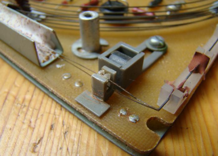

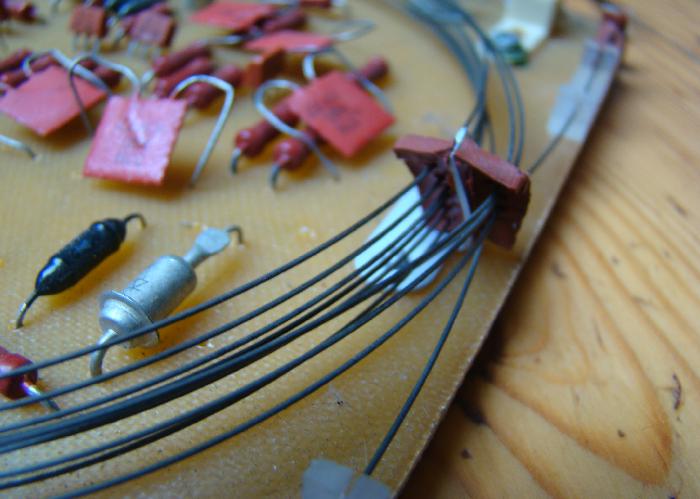

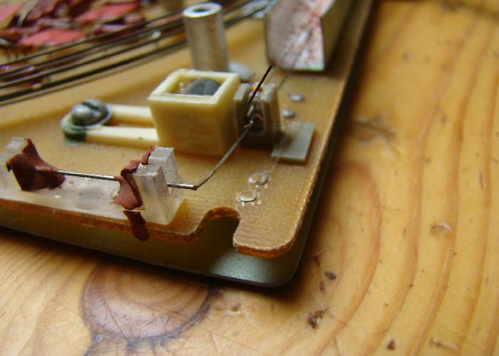

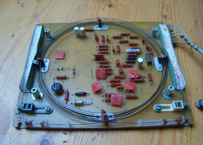

..um es vorweg zu nehmen: Ich weiß es natürlich, ich habe ide Bilder gerade bei robotrontechnik.de ins Forum gestellt, aber evtl sieht ja auch hier mancher Sowas ganz gerne... Gruß, Holm

Keine Piezos und wahrscheinlich ohne Reparatur nicht. Das faßt sich nach gewöhnlichem Silikongummi an. Ich habe das Ding aber nochmal komplett und funktionsfähig. Gruß, Holm Hallspirale?

Nnn....ein Gruß, Holm Sieht der "Magnetostriktive(n) Torsions-Verzögerungsleitung" aus http://de.wikipedia.org/wiki/Verz%C3%B6gerungsleitung sehr ähnlich. Früher NFC-Prototyp. Oder die Ladespule einer russischen (Braun)-Zahnbürste? Torsions-Laufzeitspeicher

@Rufus: ja sowas isses. Ich hätte es aber gern ein klein wenig konkreter (und will mir den Spaß noch nicht ganz verderben..) @ Franz: wen Du damit Near Field Communication meinst liegst Du falsch, auch die Ladespule ist daneben, das "spult" nur aus Zeit- und mechanischen Gründen. Gruß, Holm

Hello Raum-Zeit-Verzögerungs-Maschine mit Fluxkompensator? Gruss Regenwürmerkaffee Die langdrahtigen quadratischen Scheibenkondensatoren(?) sehen lustig aus. Holm Tiffe schrieb: > Ich hätte es aber gern ein klein wenig konkreter eine frühe Form von "RAM"?

Ok, Ihr habts ja raus, ich zitiere mich mal aus dem Robotron Forum: "Das sind "die Register" bzw. der "DRAM" einer ISKRA 111. Ich habe eine funktionierende Solche, aber ein Bekannter brachte mal Elektronikschrott vorbei in dem Teile eines solchen Rechners lagen, der Elektronikblock, und diese gefledderte "Speicherplatine". Die Elektronik der ISKRA benutzt Nixies zur Anuzeige und ist nur mit einer Sorte ICs aufgebaut, di 2 2-Eingangs NOR Gatter und 2 Negatoren enthalten. (K201LB4)." Eine ISKRA111 ist ein russischer Tischrechner. @Rufus: Ja, die Kondensen hatten zu DDR Zeiten den Spitznamen "Arbeiterfahnen". Meist 33 oder 47nF und die waren extrem empfindlich gegen Beschädigungen an den Ecken, sorgten oft für Ärger durch Fein- oder Kurzschlüsse, waren aber oft auch das Einzige was zu kriegen war um TTL ICs abzublocken.. Üblicherweise wurden die aber nicht so langdrähtig verbaut, zumindest in der DDR nicht. Gruß, Holm Wieviele Bits konnte eines dieser Module speichern? Und gibt es eine Erklärung für die von mir bereits angemerkten drolligen Scheibenkondensatoren?

1-Bit-EEPROM? Kannte ich noch nicht. Das ist ja fast so genial wie der Quecksilber-Laufzeitspeicher :-) http://de.wikipedia.org/wiki/UNIVAC_I

Rufus es ist mir ein Rätsel was (wieviel) die da drin gespeichert haben, das ganze Kiste ist "obskur", deswegen habe ich auch eine "gesammelt". Die Kondensatoren sind simple, in der DDR weit bekannte Kerkos die halt in roten Lack getaucht wurden. der rote Pfeil auf diesem Bild einer polnischen Seite zeigt auf den Laufzeitspeicher: http://www.olek.waw.pl/wp-content/uploads/2008/05/iskra_111_inside_web.jpg Gruß, Holm Ich hoffe Euch damit ne Freude gemacht zu haben, jedenfalls wars wohl On Topic :-) Da hat einer mal sein Skope drangehalten: http://computermuseum.informatik.uni-stuttgart.de/dev/iskra111/iskra111_4.html In Reihe geschaltete Laufzeitleitung(en)? Gab es nicht mal Eimerkettenschaltungen, ich meine sowas mal bei der Fa. Grundig gesehen zu haben. Allerdings in anderer "Bauform"?!

Die Seite habe ich gerade gefunden, da gibts noch ein paar Fotos der Maschine: http://www.teclas.org/maquina.php?mm=C028 Gruß, Holm Franz Behlon schrieb: > In Reihe geschaltete Laufzeitleitung(en)? Laufzeitspeicher war früher nicht mal so ungewöhnlich. Hier sieht er freilich nicht ganz so hausbacken aus: http://gizmodo.com/5498229/delay-line-memory-how-computers-remembered-before-ram Der "über Kopf" Einbau war da anscheinend normal, auch bei Transistoren: http://computermuseum.informatik.uni-stuttgart.de/dev/iskra111/iskra111_3.html

Ultraschall-Laufzeitspeicher Nettes Teil ca. 1,4 ms Laufzeit soll er wohl haben. Holm Tiffe schrieb: > Die Kondensatoren sind simple, in der DDR weit bekannte Kerkos die halt > in roten Lack getaucht wurden. Aber warum dann an langen Beinchen kopfüber eingelötet? Was soll das?

Rufus nenne es von mir aus "Marotte". Die Transistoren in diesem Rechner stehen auch Kopf wie auf dem von A.K. verlinkten Bild zu sehen ist. Möglicherweise liegt das bei den (Germanium)transistoren daran, das die langen Beine die Wärme beim Löten etwas vom Chip fernhalten, da die Kondensatoren mechanisch empfindlich sind (die sind dünn!) hat man wohl auch versucht Streß auf diese Weise von der Keramik fern zu halten.. Gruß, Holm Es ist schon erstaunlich, welchen Ideen und Ansätze hinsichtlich der Speicherung von Informationen nachgegangen wurde. http://de.wikipedia.org/wiki/Langzeitarchivierung http://de.wikipedia.org/wiki/Datenspeicher http://www.wordy.photos/index.php?keyword=quecksilber&photo=MVdOOQxKQUY&category=tech&title=siemens+rb109+antikes+quecksilber+blink+relais+vintage+mercury+flashing+relay Ich meine, die im letzten Link angegebene Quecksilber-Relais in ähnlicher Form schon im Kraftwerk eines grossen, norddeutschen Autoherstellers gesehen zu haben. Hier wurden verschiedene Blinkfrequnzen "gespeichert" und bei Bedarf in die Messwarte für irgendwelche Statusmeldungen weitergeleitet. Holm Tiffe schrieb: > "Das sind "die Register" bzw. der "DRAM" einer ISKRA 111. Krass! :-) Holm Tiffe schrieb: > Ja, die Kondensen hatten zu DDR Zeiten den Spitznamen "Arbeiterfahnen". Genau! Den Ausdruck kenne ich dafür auch. https://www.youtube.com/watch?v=dhRjJ8DjBgk Die Transistoren und Kondensatoren wurden deshalb kopfüber eingelötet, damit deren Schwerpunkt nahe der Platine war und sie sich während eines Transpoertes ded Gerätes nicht abschütteln konnten. Das ist mein Ernst, falls die Zweifler wieder die Oberhand gewinnen. MfG Paul

Tja, RAM ist nicht das Gegenteil von ROM. RAM (random access memory) ist das Gegenteil von SAM (sequential access memory), was jahrelang Stand der Technik war. Zugriff in beliebiger Reihenfolge war mal was ganz innovatives. soul eye schrieb: > SAM (sequential access memory), was jahrelang Stand der Technik war Letztlich war ja ein Trommelspeicher auch nichts anderes.

Naja, moderat wahlfrei. Das gilt dann für Bänder (man hat mehrere Laufwerke) oder Ultraschall-Verzögerungsleitungen auch. Mit Core-Memory oder Silizium-Halbleiterspeichern konnte man aber jedes Maschinenwort erreichen, ohne irgendwas anderes abwarten zu müssen.

Holm Tiffe schrieb: > Was ist das? Ein Staubfänger ;-) Zum Update: der ISKRA 111 Laufzeitspeicher ist so stabil, der funktioniert auch nach 40 Jahren noch: http://www.wolfgangrobel.de/museum/iskra.htm http://www.wolfgangrobel.de/museum/iskra111.htm

Ich habe auch eine ISKRA 111 und die funktioniert auch nach wie vor. Einziger Defekt an dem Ding war vor Jahren der Störschutzkondensator am Netzeingang. Gruß, Holm War das Selbe bei meiner... ... ein Tonbandgerät ohne bewegliche Teile. mit einer Aufnahmedauer von maximal 1,5 Sekunden. morgen verkaufe ich mein Revox Werner S. schrieb: > mit einer Aufnahmedauer von maximal 1,5 Sekunden. 1,5 Millisekunden! Warte noch mit dem Verkauf!
