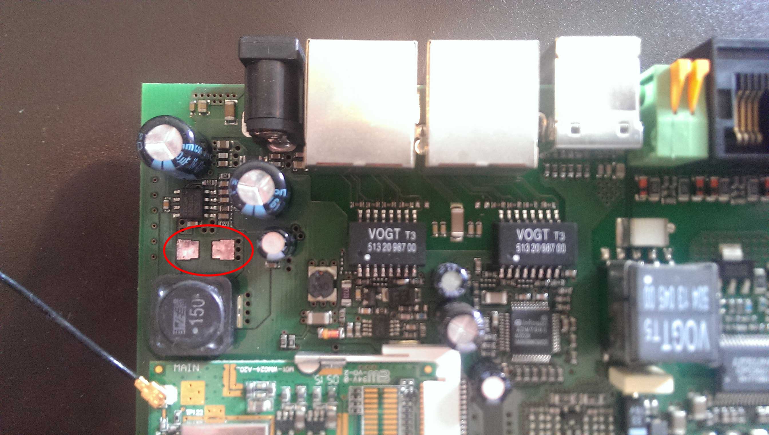

Hallo Zusammen,
ich bin auf der Suche nach dem (rot eingekreisten) Bauteil neben der
Spule mit Aufschrift 150 auf dem Angehängten Bild meiner Fritzbox 7050
(das SMD Bauteil das auf die leeren Pads gehört).
Ich hatte das Teil beim öffnen der Box zum Anschluss einer externen
Antenne aus versehen beschädigt. Danach bereits auch schon sauber
entlötet und das defekte Teil an die Wand geklebt um es bei der nächsten
Teile Bestellung mit zu bestellen, leider finde ich das Teil jetzt nicht
mehr und bin aufgeschmissen.
Wäre schön wenn jemand ein Bild uploaden könnte oder die Werte des
Bauteils posten könnte.
Besten Dank im vorraus!

Mit recht hoher Wahrscheinlichkeit wird das die Diode eines
Schaltreglers sein, aber welche?  Da kann man nur raten.  Eventuell
kannst du uns ja die Beschriftung des ICs darüber verraten, die kann
man nicht lesen.

Also der Schaltregler IC hat folgende Angaben:
MP2354DS
539732 . 29
MPS521
Das hier sollte das Datenblatt sein:
http://www.alldatasheet.com/datasheet-pdf/pdf/189152/MPS/MP2354DS.html
Die zwei großen Elkos haben 470yF/16V der kleinere 33yF/25V.
Das fehlende Bauteil ist auf dem linken Lötpad mit der Spule sowie dem
PIN4 (LX) am MPS2354 verbunden. Das andere Lötpad ist mit Masse
verbunden und nach unten Durchkontaktiert.
opec

Ich stimme Jörg zu, dass es sich um eine (wahrscheinlich Schottky-)Diode
handeln sollte.
Falls du abenteuerlustig bist, versuch's doch mal mit dieser hier:
http://www.reichelt.de/SK-84C/3/index.html?&ACTION=3&LA=446&ARTICLE=146600&artnr=SK+84C&SEARCH=schottky
Wenn die Belastbarkeit stimmt, kannst du da m.M.n. eigentlich nicht viel
falsch machen. Vermutlich ist das ein Step-Down-Regler von 12V auf 3.3V,
lt. Typenschild maximal 1.2A bei 12V => also 4.3A bei 3.3V, die 8A
sollten also locker reichen.
Bleibt noch die Frage der Polung: die Anode sollte an Masse liegen,
vermutlich rechts im Bild. Besser aber nochmal nachmessen...
viel Glück, SolarRainer
Das passt, ja.
Im Datenblatt haben sie eine B230A benutzt:
http://www.diodes.com/catalog/product.php?item-id=4269
Sieht in ihren Daten nicht weltbewegend besonders aus, da solltest
du jede Schottky-Diode dieser Bauform mit wenigstens 30 V
Sperrspannung einsetzen können als Ersatz.
Ja, das passt voll und ganz zur bereits vermuteten Schaltdiode.

Das Datenblatt enthält eine Tabelle empfohlener Schottkydioden. Eine
davon wird sicher passen, wenn sie im SMA Gehäuse daherkommt.

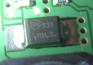

von Bastian (Gast)
Ein Bild meiner Diode. Der Rest der Box schaut wie das von SolarRainer
verlinkte aus.
http://www.onsemi.com/PowerSolutions/product.do?id=MBRS130L
Aber wie bei der B230A, kaum irgendwelche Besonderheiten, ziemlich
„Feld, Wald und Wiese“.  Kann man auch was anderes nehmen.
von opec (Gast)
Besten Dank!
Hab in meinem Elektroschrott-Fundus eine FSC SS14 1A/40V gefunden und
gleich eingebaut, die Box rennt wieder ... jetzt hab ich sogar das
Ersatzteil bestellen gespart!
opec
von SolarRainer (Gast)
Nun ja...
mit 1A ist die aber doch etwas unterdimensioniert, der Schaltregler
erlaubt ja bis 2A Ausgangsstrom (der auch größtenteils durch die Diode
geht) und die Fritzbox wird auch real mehr als 3.3W ziehen.
Das mag funktionieren, fragt sich wie lange...
Die würde ich also schon noch durch eine Diode mit mindestens 2A
Nennstrom ersetzen.
