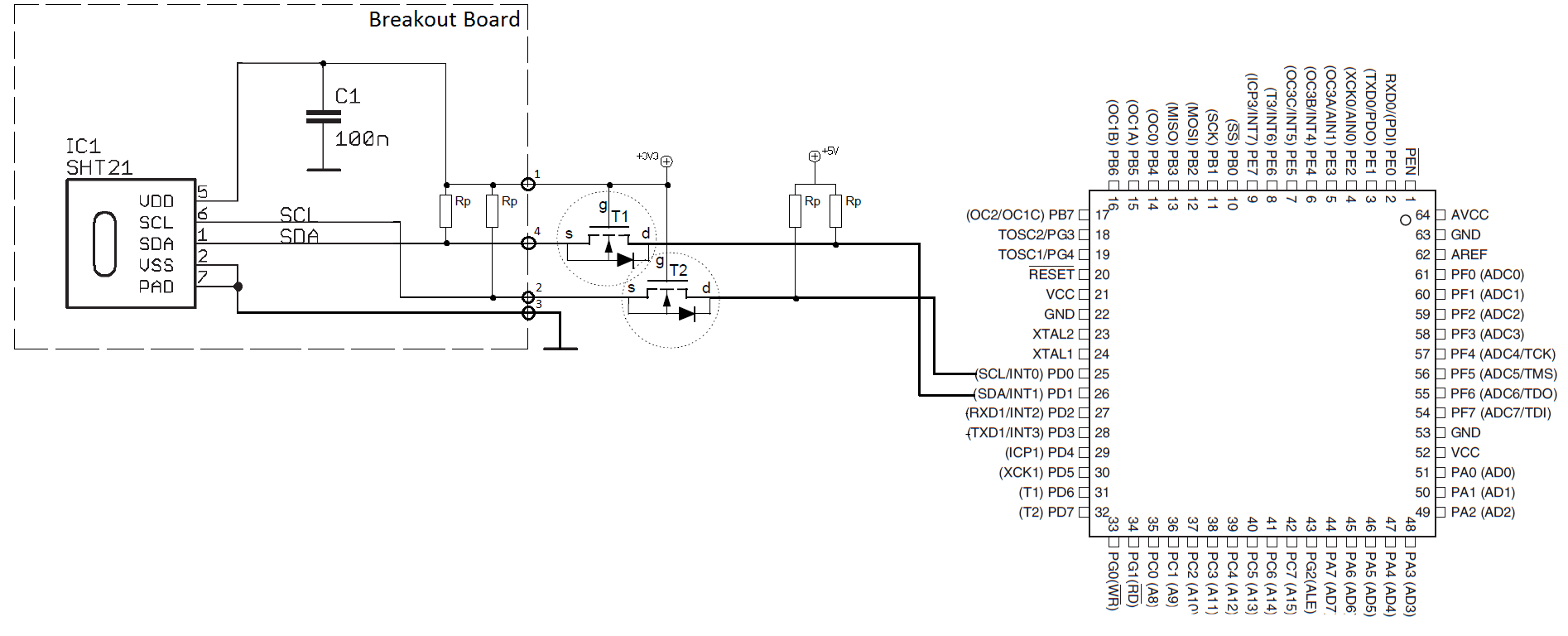

Hallo Leute,
ich verusche zur Zeit, den Sensor SHT21 mit einem ATmega128 auszulesen.
Ich will dazu die I2C-Lib von P.Fleury nutzen.
Die Lib habe ich bereits in mein Projekt eingebunden.
Unter "Projekte&Code" gibt es eine I2C-Sensor-Codesammlung, die auch den
SHT21 beinhaltet und die P.Fleury-Lib verwendet, leider ist der Code
fehlerhaft und unkompilierbar.
hat jemand etwas ähnliches versucht und etwas Code zum bereitstellen?
Grüße und Danke,
dionysos

#4028562
dionysos 328 schrieb:
> Beitrag "C: AVR: Library für verschiedene I2C-Chips unter Verwendung der P.Fleury-Lib inkl. Datenblätter"
> etwas die Diskussion überfliegen gibt ein Bild davon, was ich meine.
Jetzt ist allerdings alles klar.
Ich hätt ja gerne geschrieben, dann nimm halt den oder diesen Code. Aber
ich muss dich freisprechen: Mit den Stichwort SHT21 findet sich
tatsächlich nichts anderes in der Codesammlung.
Obwohl: ich hab mir mal das Datenblatt zum SHT21 angesehen. Das kommt
mir sehr bekannt vor. Das hatten wir doch hier im Forum vor nicht
allzulanger Zeit schon mal.
Da du die Fleury Funktionen benutzt: Was spricht dagegen, selbst etwas
zu machen. So schwer sieht das laut Datenblatt nicht aus.

OP #4028576
Dankesehr :)
es spricht nichts dagegen, selber etwas zu schreiben, nur würde ich mich
gerne an etwas bestehendem entlanghangeln um einen groben Überblick
davon zu haben, was umzusetzten ist.
Man muß denke ich nicht jedes mal das Rad neu erfinden.
Ich habe versucht, den Code aus der Sammlung etwas auszumisten/zu
korrigieren.
Die sht21_init ist nun soweit kompilierbar.
Die Funktion zum Datenauslesen macht mir aber größere Kopfschmerzen:
int get_sht21_data_str (int measuretype, int holdmode, int crcmode)
  int holdmode;
  int crcmode;
  int measuretype;
  int string[8] AS command;
  int string[16] AS sht21_data;
  command.0 =1;
  command.1 =1;
  command.2 =1;
  command.3 =holdmode;
  command.4 = 0;
  command.5 = measuretype.0;
  command.6 = measuretype.1;
  command.7 = measuretype.3
Die AS befehle kenne ich so nicht und auch nicht die Form der Befehle:
command.0...
#4028592
In dem Fall schon.
Der Code aus der Codesammlung taugt nix.
Kannst du ganz leicht erkennen. Wenn ein Programmierer ohne Rücksicht
auf Verluste überall einfach int benutzt, dann hat er ein oder zwei
grundlegende Dinge der µC-Programmierung nicht begriffen. Ihm fehlen da
noch mindestens ein paar Monate, bis er das erste mal etwas
veröffentlichen sollte.
> command.0...
Da hat er sich einen Bitzugriff gebaut. Normalerweise würde man das mit
einem Bitfeld machen (Bitangaben in einer Struktur). Ist nur hier
sinnlos, weil es eh nur 2 relevante Kommandos gibt.
Du musst dich entscheiden:
Hold Mode oder Nicht Hold Mode.
Der Hold Mode beruht auf Clock Stretching. Das ist etwas, was die AVR so
nicht unterstützen. Müsste man selber machen. Fr mich wär die Sache
klar: Nicht Hold Mode. Und damit gibt es dann nur noch 2 Kommandos.
0xF3  für Tempertur abfragen
0xF5  für Feuchtigkeit auslesen.
Und der Rest findet sich in geballter Form im Diagramm 16 vom Datenblatt
wieder
http://www.sensirion.com/fileadmin/user_upload/customers/sensirion/Dokumente/Humidity/Sensirion_Humidity_SHT21_Datasheet_V4.pdf
Für die Umrechnung hat Jörg schon was gepostet.
Edit: Und Falk wohl auch.

OP #4029973
Ich versuche nun, die erste Kommunikation aufzubauen und muss
feststellen, dass mein sht21 nicht antwortet, bzw nichtmal
Konfigurationsbefehle annimmt.
da mein µC mit 5V versorgt wird, habe ich einen pegelwandler realisiert,
dieser funktioniert auch soweit (geprüft mit Oszilloskop)
schon beim ausführen meiner init routine bleibt die Kommunikation
hängen, der µC taktet immer wieder den Startbefehl raus. (Oszilloskop)
nach dem i2c_start_wait(SHT21+I2C_WRITE); bleibt das Programm hängen, da
der µC abwartet, ob der Sensor busy ist.
void sht21_init (int resolution, int end_of_batt, int OCH, int OTP_r)
  int userreg;
  i2c_write(0b11111110); //soft reset
  _delay_ms(20);  //wait for the sht21 to reboot
  i2c_rep_start(SHT21+I2C_WRITE);
  i2c_write(0b11100110); //enter config register
was könnte die Ursache sein?
3V Versorgung kommt am Sensor an.
edit: okay fehler gefunden, die angabe der adresse funktioniert so
nicht.
(code stammt zum teil aus der lib hier in der codesammlung)
(SHT21+I2C_WRITE) ergibt nicht, wie im datenblatt gefordert 0b10000000,
sondern 0b100000, was natürlich käse ist :-)
ich berichte weiter 8-)
OP #4030104
ich habe eine kleine Funktion erstellt:

OP #4031381
okay.
also bei der Kommunikation µC => Sensor scheint der Pegelwandler zu
funktionieren. Die 5V µC Signale kommen am Sensor mit 3V an.
In die andere Richtung ist es nicht so einfach, das mit dem Oszilloskop
nachzuvollziehen.
Ein Fehler ist also nicht komplett auszuschließen.
Die Schaltung für den Pegelwandler habe ich aus dem Philips Dokument
(Quelle weiter oben) entnommen. Dem schenke ich also erstmal vertrauen.
Andererseits läuft meine init Routine ja durch.
Und dort gibt es ja ein start_wait().
Wäre der Sensor busy/nicht zu erreichen, würde die Funktion doch nicht
durchlaufen, oder?
edit: ich habe gerade rausgefunden, dass die delays in meiner sht21.c
nicht richtig funktionieren.
delays, die in der main.c aufgerufen werden, haben die richtige dauer.
in der sht21.c scheit es, als würden sie garkeine verzögerung bewirken.
in beiden dateien sind sie mit
#include <util/delay.h>
eingebunden.
edit II:
delays werden nun korrekt abgearbeitet, sensor antwortet.
