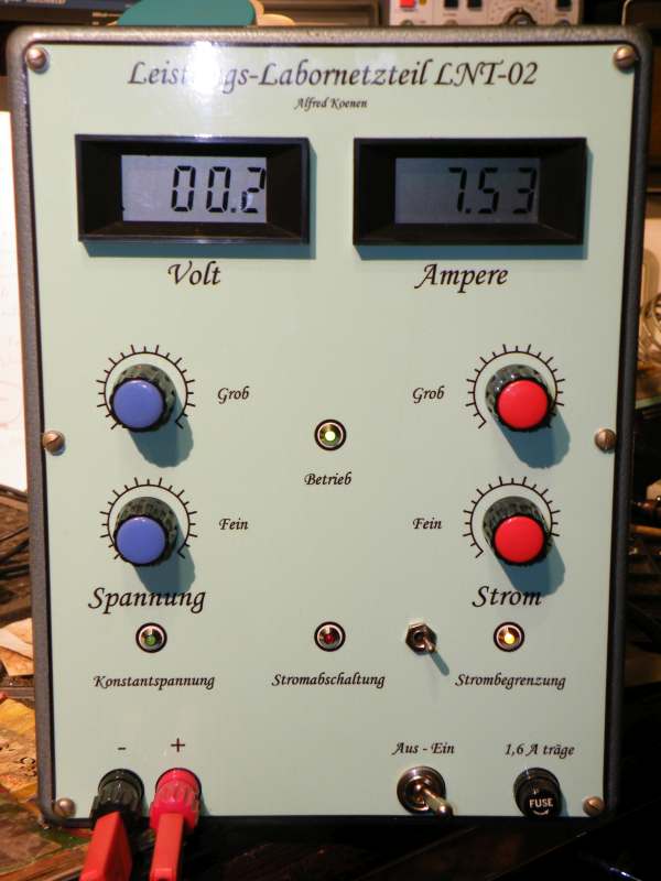

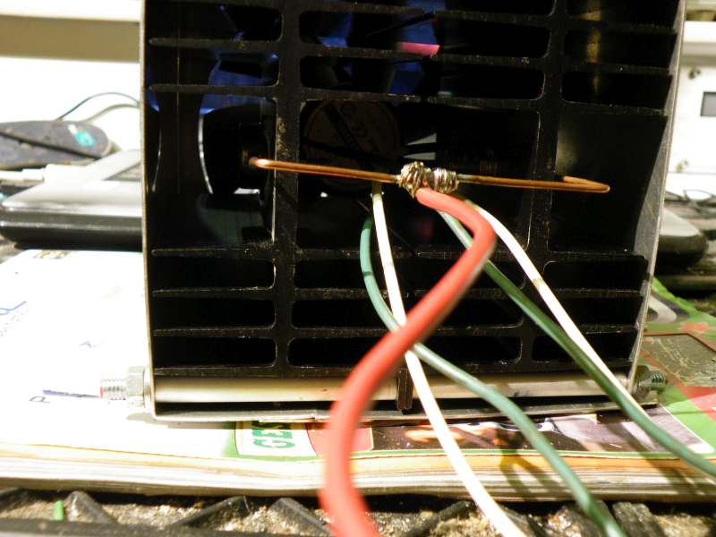

Der Thread ist zwar schon alt, aber mittlerweile ist mein Netzteil fertig. Da ich die Ergebnisse nicht vorenthalten möchte, greife ich das Ganze noch einmal auf. Die Schaltung des Netzteils ist eine alte Veröffentlichung aus dem E-A-M - Magazin. Das Ganze gibt es als Bausatz beim großen C. Dort müsste auch die Schaltung per Download erhältlich sein. Die Originalschaltung verwendet ein oder zwei MJ3001. Ich habe die MJ11032 verwendet, da diese einen geringeren Wärmewiderstand zwischen Chip und Gehäuse haben. Zur Kühlung: Jeder der Transistoren ist auf einem Kühlkörper montiert, der in etwa Dem Typ SK 34 eines bekannten Herstellers entspricht (in der 100 mm Version). Die Kühlkörper sind miteinander verschraubt und von einem Kühltunnel aus Aluminiumblech umgeben. Hieran ist ein 120 mm Lüfter angebracht. Ich hoffe, man erkennt es im Foto Nr. 1. Die Schaltung wurde auf den größeren Strom entsprechend angepasst. Dazu wurden die Emitterwiderstände, der Stromfühlerwiderstand und natürlich die Ladeelkos geändert. Die ursprüngliche Schaltung hat den Ladeelko sowie den Gleichrichter auf der Platine. Dieses wurde entsprechend geändert. Als Glechrichter dient eine 35 A Metallbrücke, montiert auf einem CPU-Kühlkörper (ohne Lüfter). Ein Ladeelko befindet sich nach wie vor auf der Platine, es sind jedoch weitere vorgeschaltet. Die Leiterbahnen, die den Laststrom führen, sind mit Kupferdraht verstärkt. Die Potentiometer zur Einstellung von Spannung und Strom sind aufgeteilt in Grob- u. Feinregler. Da mein Trafo keine Anzapfung hat, habe ich die Schaltung erst einmal auf bescheidene 7,5 Ampere abgeglichen. Der erste Leistungstest sah wie folgt aus: Belastung mit KFZ-Glühlampen, Ausgangsspannung 11,5 V und die vollen 7,5 A Strom. Nach einer halben Stunde war die Luft aus der Gebläsekühlung nicht einmal lauwarm. Beim zweiten Leistungstest habe ich den Ausgang kurzgeschlossen. Nach 10 Minuten habe ich dann aus Angst abgebrochen :-) Fazit: So geht's! Sollte ich noch über einen anderen Trafo stolpern, der ein oder zwei Anzapfungen hat, werde ich evtl. noch eine Relaisumschaltung vorsehen. Dann sollten auch 10 Ampere möglich werden! Falls Interesse besteht kann ich die Werte für den Stromfühlerwiderstand und die Emitterwiderstände noch einmal heraussuchen. Das zweite Foto zweigt das fertige Netzteil, sieht doch nett aus, oder? Grüße
Mit diagonal Lesen bekam ich nicht mit weshalb das Netzteil kein Geschaltetes sein darf. Man kann das selbst bauen, oder kaufen zB EA-PS8032-20T : 32V 20A 600E + GST EA-PS8032-10T : 32V 10A 690E + GST Beide spezifiziert mit < 40mVpp Rippel, Wirkungsgrad bis 92%, PFC 99%. Kommunizierend. Ich hab das kleinere. Und bin bis auf den nicht wirklich temperaturgesteuerten Luefter zufrieden. Hab auch schon so eine Leistungsklasse von einstellbarer DC Endstufe fuer in ein Geraet rein selbst gebaut. Ist auch machbar.
Alfred K. schrieb: > Der Thread ist zwar schon alt, aber mittlerweile ist mein Netzteil > fertig. Da ich die Ergebnisse nicht vorenthalten möchte, greife ich das > Ganze noch einmal auf. > Danke für Deine Rückmeldung, und Klasse das Dein NT nun fertiggebaut ist. Man sieht das Du das mit viel Leidenschaft die Details ausgearbeitet hast. thumbs up!
Oder D. schrieb: > Mit diagonal Lesen bekam ich nicht mit weshalb das Netzteil kein > Geschaltetes sein darf. Man kann das selbst bauen, oder kaufen zB > EA-PS8032-20T : 32V 20A 600E + GST > EA-PS8032-10T : 32V 10A 690E + GST > > > Beide spezifiziert mit < 40mVpp Rippel, Wirkungsgrad bis 92%, PFC 99%. > Kommunizierend. > > Ich hab das kleinere. Und bin bis auf den nicht wirklich > temperaturgesteuerten Luefter zufrieden. > Hab auch schon so eine Leistungsklasse von einstellbarer DC Endstufe > fuer in ein Geraet rein selbst gebaut. Ist auch machbar. Hm, wer sagt, dass das nicht darf? Es ging nicht darum, das Netzteil zu haben, sondern es zu bauen. Trafo, Gehäuse (ohne Frontplatte), Transistoren, die dicken Elkos und Kühlkörper hatte ich herum liegen. Also die teuren Teile :-) Ich kann auch nicht bestreiten, dass ich eine (teils unbegründete) persönliche Aversion gegen Schaltnetzteile habe - obwohl mir deren Vorteile selbstverständlich bekannt sind. Und da ich bereits einige kleinere Labornetzteile habe, wird dieser dicke Brummer wohl recht selten zum Einsatz kommen. Wäre es nicht so, so wäre die Verlustleistung ein schlagendes Argument für das Schaltnetzteil. Vielleicht steckt eine Art "Retrogedanke" dahinter :-)
Andrew T. schrieb: > Alfred K. schrieb: >> Der Thread ist zwar schon alt, aber mittlerweile ist mein Netzteil >> fertig. Da ich die Ergebnisse nicht vorenthalten möchte, greife ich das >> Ganze noch einmal auf. >> > > Danke für Deine Rückmeldung, und Klasse das Dein NT nun fertiggebaut > ist. > > Man sieht das Du das mit viel Leidenschaft die Details ausgearbeitet > hast. > Vielen Dank für das Lob. Mit Details ist wohl insbesondere die saubere Frontplatte gemeint :-) Denn "Trick" dazu will ich gerne veraten: Das Gehäuse stammt von einem geschlachteten Gerät und hatte natürlich eine andere Frontplatte. Die alte Frontplatte habe ich kurzerhand eingescant. Dann habe ich in der Bildbearbeitung daraus meinen Entwurf gezaubert. Die Skalen für die Knöpfe sind vom Original übernommen. Ebenfalls übernommen habe ich die Positionen einiger Bedienelemente, da im Gehäuse entsprechende Befestigungsmöglichkeiten waren. Z. B.: für die Potis, deren Muttern somit hinter der Front sind. Bei allen Bohrungen habe ich gleich ein feines Kreuz mit eingezeichnet, um später genau körnen zu können. Das Ganze habe ich mir dann als Klebefolie drucken lassen. Diese habe ich auf 2 mm Alublech aufgeklebt (Blech mit Bearbeitungszuschuss, also etwas größer). Somit brauchte ich nur noch zuschneiden und Bohren, wie es der Aufkleber vorgab. Die Folie habe ich bei einem Onlineanbieter für Werbemittel / Schilder bestellt. Kosten für gute Qualität, d. h. Folie für den Außenbereich und Laminierung, lagen inkl. Versand bei - wenn ich mich recht erinnere - 13,- bis 14,- Euro. Das Alublech stammt aus der örtlichen Schlosserei, 2,- Euro. Somit ergab sich eine kostengünstige, saubere Frontplatte. Im Gegensatz zu gefrästen Frontplatten ergibt sich bei dieser Lösung die völlig freie farblich Gestaltung. > thumbs up!
Alfred K. schrieb: > Kosten für gute Qualität, d. h. Folie für den Außenbereich und > Laminierung, lagen inkl. Versand bei - wenn ich mich recht erinnere - > 13,- bis 14,- Euro. Alfred K. schrieb: > Somit ergab sich eine kostengünstige, saubere Frontplatte. Ja, die Frontplatte sieht wirklich gut aus, aber als kostengünstig empfinde ich das nicht. MfG Paul
Paul B. schrieb: > Alfred K. schrieb: >> Kosten für gute Qualität, d. h. Folie für den Außenbereich und >> Laminierung, lagen inkl. Versand bei - wenn ich mich recht erinnere - >> 13,- bis 14,- Euro. > > Alfred K. schrieb: >> Somit ergab sich eine kostengünstige, saubere Frontplatte. > > Ja, die Frontplatte sieht wirklich gut aus, aber als kostengünstig > empfinde ich das nicht. > Naja, verglichen mit einer Frontplatte, die man fräsen lässt schon. Billiger ist es natürlich, wenn man wie früher mit Anreibesymbolen arbeitet. Man muss auch bedenken, dass Versand und ein Mindermengenzuschlag enthalten sind. Wenn man also sammeln würde, würde sich der Betrag relativieren. Der reine Folienpreis lag bei 4,- Euro und ein paar Zerquetschten. > MfG Paul
#4326198
Sehr schönes Gerät, der Stil gefällt mir. Und es ist schön zu sehen daß tatsächlich mal etwas fertiggestellt wird. Alfred K. schrieb: > Das Ganze gibt es als Bausatz beim großen C. Dort müsste auch > die Schaltung per Download erhältlich sein. Sicher? Dort habe ich nur einen halbwegs passenden Bausatz entdeckt: https://www.conrad.de/de/h-tronic-univ-netzgeraet-1-30-v0-3a-bausatz-eingangsspannungs-bereich-30-vac-ausgangsspannung-1-30-v-ausgangsstrom-0-3-a-116661.html Sage und schreibe mit einem 723! Den mag ich eigentlich nicht so gern, bei mir macht der immer irgendwie Ärger... Aber aufgrund des Umschalters Stromabschaltung-/begrenzung auf der schicken Frontplatte denke ich daß es sich um eine andere Schaltung handelt, ohne IC - mir ist da so etwas in Erinnerung... Währe nett, wenn du da noch einen Link zum verwendeten Bausatz oder der Schaltung hast... Danke!
praktika schrieb: > Sehr schönes Gerät, der Stil gefällt mir. Und es ist schön zu sehen daß > tatsächlich mal etwas fertiggestellt wird. > > > Alfred K. schrieb: >> Das Ganze gibt es als Bausatz beim großen C. Dort müsste auch >> die Schaltung per Download erhältlich sein. > > Sicher? Dort habe ich nur einen halbwegs passenden Bausatz entdeckt: > https://www.conrad.de/de/h-tronic-univ-netzgeraet-1-30-v0-3a-bausatz-eingangsspannungs-bereich-30-vac-ausgangsspannung-1-30-v-ausgangsstrom-0-3-a-116661.html Der ist es nicht. > > Sage und schreibe mit einem 723! Den mag ich eigentlich nicht so gern, > bei mir macht der immer irgendwie Ärger... > > Aber aufgrund des Umschalters Stromabschaltung-/begrenzung auf der > schicken Frontplatte denke ich daß es sich um eine andere Schaltung > handelt, ohne IC - mir ist da so etwas in Erinnerung... Richtig, nur mit Transistoren ... > > Währe nett, wenn du da noch einen Link zum verwendeten Bausatz oder der > Schaltung hast... Danke! Wie es aussieht, gibt es den Bausatz und den entsprechenden Download nicht mehr. Ich möchte hier natürlich die Schaltung nicht ungefragt veröffentlichen. Aber ich kann sie jedem Interessierten gerne per E-Mail schicken, ich habe das Pdf vor einigen Jahren dort herunter geladen. Die Schaltung ist zwar einfach, aber gar nicht sooo schlecht. Sie arbeitet mit negativer Hilfsspannung, lässt sich also auf Null Volt herunter regeln. Und ein Netzteil in dieser Leistungsklasse muss nicht unbedingt ein superhyperhöchstpräzises Gerät sein, oder? Wie oben schon erwähnt, kann ich gerne die geänderten Bauteilwerte für den höheren Strom noch mal nachschauen. Aber der findige Bastler wird das sicherlich auch schnell selbst anpassen können :-)
