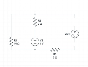

ich habe die Aufgabe, eine Schaltung in eine Ersatzspannungs- und
Ersatzstromquelle umzuwandeln.
Damit habe ich aber leider einige Probleme.
Ersatzspannungsquelle:
Ri wird ja so berechnet: (10 Ohm || 2 Ohm) + 2 Ohm = 4,667 Ohm
Uo ist die Klemmenspannung des Schaltbilds in der Zeichnung, bei der
Berechnung bin ich mir nicht ganz sicher: durch den Widerstand mit 3Ohm
fließt ja kein Strom, also:
10 Ohm + 2 Ohm = 12 Ohm => I=1 A
Dann die Maschenregel:
-12V + 1*2A + Uk = 0  => Uk = 10V = U0 der Ersatzspannungsquelle, der
Strom wäre also 2,1 A
Ersatzstromquelle:
Ri ist gleich wie bei der Ersatzspannungsquelle, also 4,667 Ohm.
Wie berechne ich nun I und die Ersatzstromquelle U0 ?

Peter schrieb:
> Hallo,
Ri wird ja so berechnet: (10 Ohm || 2 Ohm) + 3 Ohm = 4,667 Ohm
10 Ohm + 2 Ohm = 12 Ohm =>  I= 1 V / 12 Ohm = 0,08333 A
Dann rechne nochmal weiter.
mfg klaus

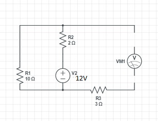

Hallo Klaus,
das erste war ein Schreibfehler, vielen Dank fürs Verbessern.
Mist, in der Zeichnung ist ein Fehler! U=12V und nicht 1V !!!
12V / 12 Ohm = 1 A , so bin ich darauf gekommen, habe in dem Bild wohl
den falschen Wert übersehen!
stimmt meine obrige Rechnung also doch mit der Maschenregel?
Und wie sieht es mit der Ersatzstromquelle aus ?

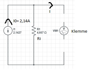

Hallo Helmut,
Ich habe jetzt eine Stromquelle mit I0 darüber gezeichnet. Rechts davon
ein Zweig mit einem Widerstand Ri und dann rechts die Klemme.
Stimmt dies so?(siehe Zeichnung)
