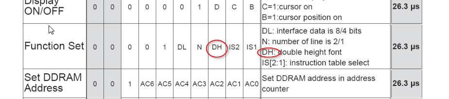

Ähm.
Indem ich ins Datenblatt geschaut habe?`
Da steht das Commando Function Set (Bild)
Wenn Bit 2 auf 1 ist, dann wird auf double Height geschaltet.
Wie lautet dein letztes Kommando in dier Initialisierung an das LCD?
  dogm_write_check(0, 0x25);        // 4-Bit Datenlänge, 2 Zeilen, Instruction table 0
Aha. Hex 25.
Mal in die Bits aufdröseln
  0x25
  | 0 | 0 | 1 | 0 | 0 | 1 | 0 | 1 |
und da haben wirs schon
    Signatur für
    'Function Set'
                DL  N  DH  IS2 IS1
                     double
                     Height

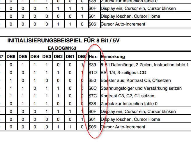

Der Hersteller hat dir doch eh ein INitialisierungsbeispiel für 5V
rausgegeben.
(Bild)
Er war sogar so freundlich, dir auch noch die Hex-Zahlen hinzuschreiben.

Hier am Anfang der Init
void dogm_init(void)
  dogm_port_init();            // initialize ports
  _delay_ms(10);              // 40ms delay
  dogm_write_once(0x30);          // Function Set #1: DL=1
  _delay_ms(0.5);              // 2ms delay
  dogm_write_once(0x30);          // Function Set #2: DL=1
  _delay_us(7.5);              // 30us delay
  dogm_write_once(0x30);          // Function Set #3: DL=1
  dogm_chk_busy();            // Check busy flag
  dogm_write_once(0x20);          // Function Set #4: DL=0
  dogm_write_check(0, 0x29);        // 4-Bit Datenlänge, 2 Zeilen, Instruction table 1
ist bereits korrekt in den 4 Bit Modus geschaltet worden.
Wenn dem nicht so wäre, dann würde gar nichts gehen.
Diese Mehrfachsequenz ersetzt die erste Initialisierung aus dem
Datenblatt. Anstatt der 0x39 sind es bei dir 0x29. Das eine Bit
Unterschied
0x39
  | 0 | 0 | 1 | 1 | 1 | 0 | 0 | 1 |
0x29
  | 0 | 0 | 1 | 0 | 1 | 0 | 0 | 1 |
ist genau das eine Bit, welches im Function Set Kommando für die
Unterscheidung 8-Bit/4-Bit steht.
