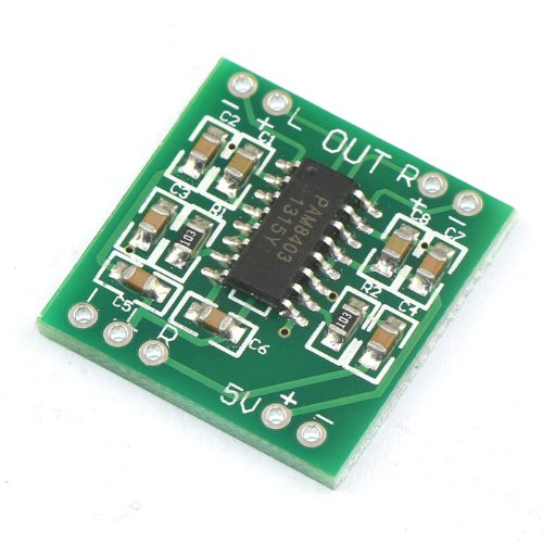

Hallo!
Ich habe eine Verstärker-Platine mit dem PAM8403 gekauft, weil ich einen
möglichst kleinen Verstärker gesucht habe, der in meine UPNP-Mini Sound
Box reinpassen soll. (andere PAM8403 Verstärker-Platinen mit Drehpoti)
sind leider zu groß.
Nun mein Problem: Die Kombination mit Pi-Musicbix, USB Soundkarte und
dem Verstärker ist viel zu laut. Den Schieberegler kann ich nur von 1-5
stellen (von insgesamt 100). Alles darüber ist zu laut. Über die
Software kann man noch über eine Configdatei alles leider machen, aber
dann komm ich nur auf max. 20 von 100
Meine Frage: wo muss ich welchen Widerstand einlöten, dass ich z.B. nur
die Hälfte der Verstärkerleistung bekomme?
Mit den Schaltplänen kann ich leider nicht viel anfangen :-/
Vielen Dank schon mal für eure Hilfe!
MfG Daniel

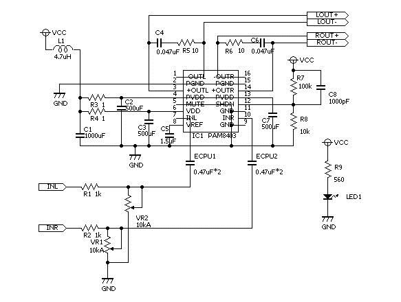

Da gibt es mehrere Möglichkeiten. Du könntest z.B. ganz simpel R1 und R2
auf z.B. 10k erhöhen und damit den Regelbereich von VR2 und VR1 deutlich
verbessern.
Richtig sinnvoll wäre es aber, VR1 und VR2 gleich richtig als
Spannungsteiler zu schalten:
INL
o-------+
       --- VR2
      <+-+-------> an ECPU1
      GND
Die Schaltung machst du auch für INR, damit hast du einen Regelbereich
bis auf 0.
Warum hast du sie dann gepostet? Ich nehme auch an, daß du das Modul auf
dem ersten Bild hast und daß dessen Schaltung (ca.) auf dem zweiten Bild
zu sehen ist und daß das dritte Bild eine Schaltung zeigt, die du gar
nicht hast. Richtig? Was sollte dann das dritte Bild überhaupt?
Was du brauchst ist, ein Spannungsteiler zwischen dem Ausgang der
USB-Sound"karte" und dem Verstärkermodul. Bzw. zwei solche (denn es ist
ja Stereo). Als Teilungsfaktor würde ich einen Wert von 5 vorschlagen,
dann hast du zumindest erstmal etwas Spielraum. Eventuell
kannst/solltest du bis 10 gehen. Schaltung:
Soundkarte L o---[R1]--*---o L Verstärker
                      R2
         GND o---------*---o GND
                      R2
           R o---[R1]--*---o R
Mit R1=10K und R2=2,2K bekommst du einen Teilungsfaktor von ca. 5:1.
Wenn es dann immer noch zu laut sein sollte, kannst du R2 auf 1K ändern,
dann sind es 10:1. Die genauen Widerstandswerte sind nicht kritisch.
Enscheidend ist das Verhältnis R1 zu R2. Und natürlich sollten die Werte
für den linken und rechten Kanal gleich sein.
Gast #5968365
Plumps schrieb:
> Also ein Widerstand/Poti zwischen pin7 und pin11, und ein
> Widerstand/Poti zwischen pin10 und pin11 sollte funktionieren?
> (Platine linkes Bild)
Nein, nicht Platine linkes Bild. Sondern Plan rechtes Bild, dort
war lustigerweise eh die Grundschaltung mit Potentiometern. Und die
Bauteilwerte (ungefähr) so ändern, wie oben besprochen/gezeigt.
Bitte eröffne nächstes mal einen Thread, wenn Du (so scheint es ja)
schon mit Schaltplänen und einfachem Spannungsteiler Probleme hast.
(Und weil man sowieso keine fremden Threads - auch keine ohne den
ersehnten "Abschluß" - kapert. Springt einem dick & rot entgegen.)
Grüße, Kadonk
Gast #5968643
Ok. Dachte hat mit der Ursprünglichen Frage zu tun. Steht ja auch dick
und Rot dort.
Wollte eigentlich nur wissen ob ich das oben gepostete, richtig der
Platine zuordne.
Pin 7/10 sind doch der LineIn. Davor ist der Widerstand. Und von dort
soll doch ein Widerstand zu GND (Pin 11). Somit erzeugt man doch die
Spannungsteilung. Um so kleiner der Widerstand zwischen Pin7/10 und GND,
um so kleiner doch die Spannung am Pin7/10. Da sie meiste Spannung am
Widerstand vor Pin7/10 abfällt. Und um so höher der Widerstand zwischen
Pin7/10 und GND, um so höher die Spannung an Pin7/10. Da dann mehr
Spannung am Widerstand zwischen 7/10 und GND abfällt. (Ist ja im rechten
Schaltplan eigentlich auch so, oder nicht)
Wo ist jetzt mein Gedankenfehler?
Gast #5968655
Stimmt soweit
Wenn du SMD Bauform 0603 da hast geht das Recht einfach:
Zusätzlichen Widerstand zwischen R1 & C5
Und den anderen Zwischen R2 und Pin 9
Ich würde 1kOhm nehmen.
Ist aber was für ruhige Hände, etwas Löterfahrung & halbwegs feines
Equipment. Sonst den Spannungsteiler lieber bedrahtet vorne dran und
gut. Braucht halt 2 Widerstände mehr.
Viel Erfolg
Hauspapa
