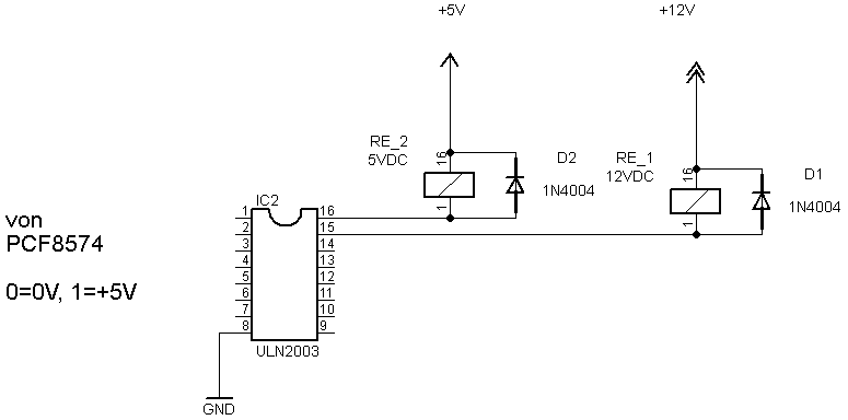

anbei Datenblatt und Schaltungsentwurf.
http://www.ti.com/lit/ds/symlink/uln2003a.pdf
Ausgangslage der ULN 2003 wird von einem PCF8574 angesteuert und hat
mehrere Relais anzusteuern mit gleicher Spannung.
Die Strom- und Spannungswerte für den ULN 2003 werden eingehalten.
Leider habe ich nicht die Relais mit den gleichen Spulenspannungswerten
vorrätig, es handelt sich um 80 Stück.
Die passenden Relais haben 5V und 12 Volt Spulenspannung und müßen an
einen ULN 2003 gemeinsam angeschlossen werden. Anders geht es
schaltungstechnisch nicht.
Würde mein Schaltungsentwurf funktionieren?
Gruß Frank
von OldMan (Gast)
Ja, das funktioniert so.
Hättest Du Relais für nur eine Spannung könntest Du dir die 1N4004
sparen und statt dessen den PIN 9 auf Vcc der Relais legen.
von Frank W. (frank_w)
Danke erst mal.
Im Datenblatt wird PIN 9 als Lampenprüfung bezeichnet, deshalb war ich
mir nicht sicher.
Gruß Frank
von Falk B. (falk)
@ Frank Wa (frank_w)
Dann braucht man aber starke Pull-Ups am PCF8574!
https://www.mikrocontroller.net/articles/Port-Expander_PCF8574
Jain. Gerade beim 5V Relais wird es ungünstig, denn der ULN schluckt
selber ~1V (Darlington). Lieber die 5V Relais mit passendem
Vorwiderstand an +12V hängen. Oder die +5V auf +6V erhöhen.
von Falk B. (falk)
Das ist eine Zweckenfremdung. Man kann alle Ausgänge gleichzeitig
aktivieren, wenn man Pin 9 auf GND legt, z.B. mit einem Taster. Im
Normalfall ist das aber der Sammelanschluss der integrierten
Freilaufdioden. Der kommt an VCC. Bei verschiedenen VCCs an die höchste.
MfG
Falk
Also klappt das.
Danke.
Gruß Frank
