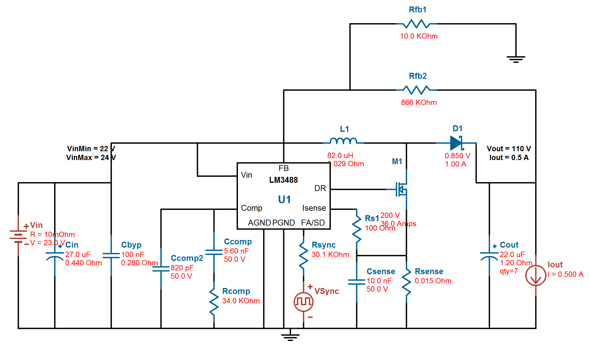

Hallo Leute,
Ich habe auf der TI-Webbench einen Schaltregler erstellt mit
Eingangsspannung von 24V und Ausgang von 110V/0,5A. Der Nachbau auf dem
Steckbrett will ums Verrecken nicht schwingen, sondern steuert den FET
nur auf mit einer stabilen Spannung von ca. 7V an DR. Ich habe gefühlte
20mal die Schaltung gecheckt und nichts Falsches gefunden. Habt Ihr
Erfahrung mit dem Controller?
Im Anhang die Schaltung.

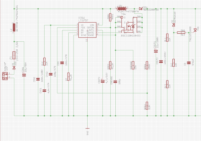

in der Schaltung falsch sein könnte. Ein ähnlicher Aufbau mit LT3757
läuft einwandfrei, der ist mir aber zu teuer.

Was ich aber konkret vermisse ist der korrekte Schaltplan mit Angabe
aller verwendeten Bauteile.
Der Feedback-Pfad ist übrigens sehr hochohmig ausgelegt.
Schauen Sie mal, dass Sie da einen Querstrom von 1mA hinbekommen.

Vdr wird auf 7.2V limitiert (bei Vin>=7.2V). Bist du sicher, dass der
leider unbekannte Mosfet bei dieser Ugs schon voll einschaltet bzw.
nicht etwa kaputt ist?
Wenn da tatsächlich ein DC Signal anliegt, müssste nämlich ein recht
hoher Strom - begrenzt nur durch den Shunt, Rdc der Induktivität und den
Innenwiderstand der Versorgung fließen.

Laut DB kann das Teil  bis 100% Tastverhälnis, d.h. durchgehend statisch
gate-Spannung liefern. Man kann also nicht davon ausgehenb, dass der
chip "nicht schwingt", bloß weil am gate permanente Ansteuerspannung
liegt.
In solchen Fällen würde ich den Fehler erstmal im Rückkopplungsnetzwerk
(Spannungsteiler) suchen, d.h.
1)Ausgangsspannung messen
2)Spannung am Feedback input messen
3)Stimmt das Verhältnis?

OP #4033296
Moin,
Am SD-Pin liegt ein 40K gegen Masse.
Ich habe jetzt einen LM3478 benutzt und die ganze Geschichte sauber auf
eine Lochrasterplatte aufgelötet.
Was soll ich sagen: Die gleiche Geschichte. Mein Netzteil bricht
zusammen auf 5,1V, der Strom geht entsprechend hoch. Am DR sind die 5,1V
zu messen, der FET ist auch auf, daher der Strom. Es ist keinerlei
Schwingung zu messen, auch nicht im Einschaltpunkt. Den FET habe ich
schon gegen einen FDB33N ausgetauscht - das gleiche Thema.
Einen LM3478 habe ich gehimmelt, indem ich die Eingangsspannung schnell
ein- und ausgeschaltet habe. Plötzlich fast Kurzschluss an den
Eingängen. Ein Nachmessen ausserhalb der Schaltung ergab einen
Widerstandswert von ca. 2 Ohm zwischen Vin und AGND ???
Entweder habe ich ein Konvolut von Chips aus chinesischer
Hinterhof-Garage bekommen, oder die dargestellten Schaltungen weisen
allesamt einen gravierenden Fehler auf. Ich habe jetzt drei gleichartige
Schaltungen (zweimal auf Brett, einmal auf Lochraster) aufgebaut mit
immer demselben Ergebnis. Sobald Eingangsspannung angelegt wird, geht
das Netzgerät sofort in Strombegrenzung (eingestellt ist 0,5A). Höher
will ich nicht, da es dann auch noch riecht.
Hat irgendeiner von Euch schon einen Erfolg mit diesen Chips gehabt?

Der Widerstand für die Strombegrenzung ist so gewählt, daß diese erst
bei 10A auslöst. Das ist der Anfangszustand vor dem ausregeln der
Ausgangsspannung. Was passiert, wenn dieser Widerstand auf z.B.1Ω
verändert wird? Schwingt die Schaltung dann an?

Bin gerade dabei mich mit dem LM3488 zu befassen um ähnlich wie du die
Spannung hochzusetzten. Bei der suche nach Erfahrungen im Forum bin ich
auf dein Problem gestoßen.
Helge A. hat das Problem richtig erkannt.
Das Datenblatt verstehe ich so, dass der Transistor so lange
durchgesteuert wird, bis die Strombegrenzung (Isen) auslöst. Wenn dieser
Strom nicht fließen kann bleibt der Transistor ewig offen.
Ich denke, dass kann man verhindern, wenn man VIn mit einem
Spannungsteiler soweit möglich verringert und zum testen einen
Vorwiderstand vor die Schaltung einsetzen. Dann folgt bei einem
Überstrom ein Spannungseinbruch und der Unterspannungsschutz des LM3488
löst aus(nicht schön, aber besser als Strombegrenzung an der
Betriebsspannung).
Überdenke nochmal deine Strombegrenzung (ISen), diese sollte eher zu
gering als zu groß sein. Sie muss ja nur so groß sein, dass am Ausgang
der Effektivstrom plus Reserve erreicht werden kann. Spitzenströme am
Ausgang kannst du durch Elkos puffern.
(sollte ich mich irren bitte ich um Korrektur)
