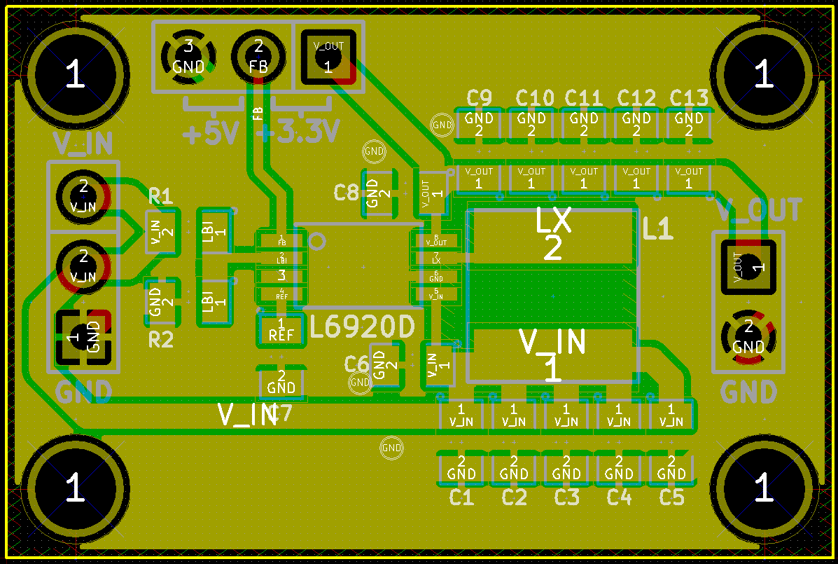

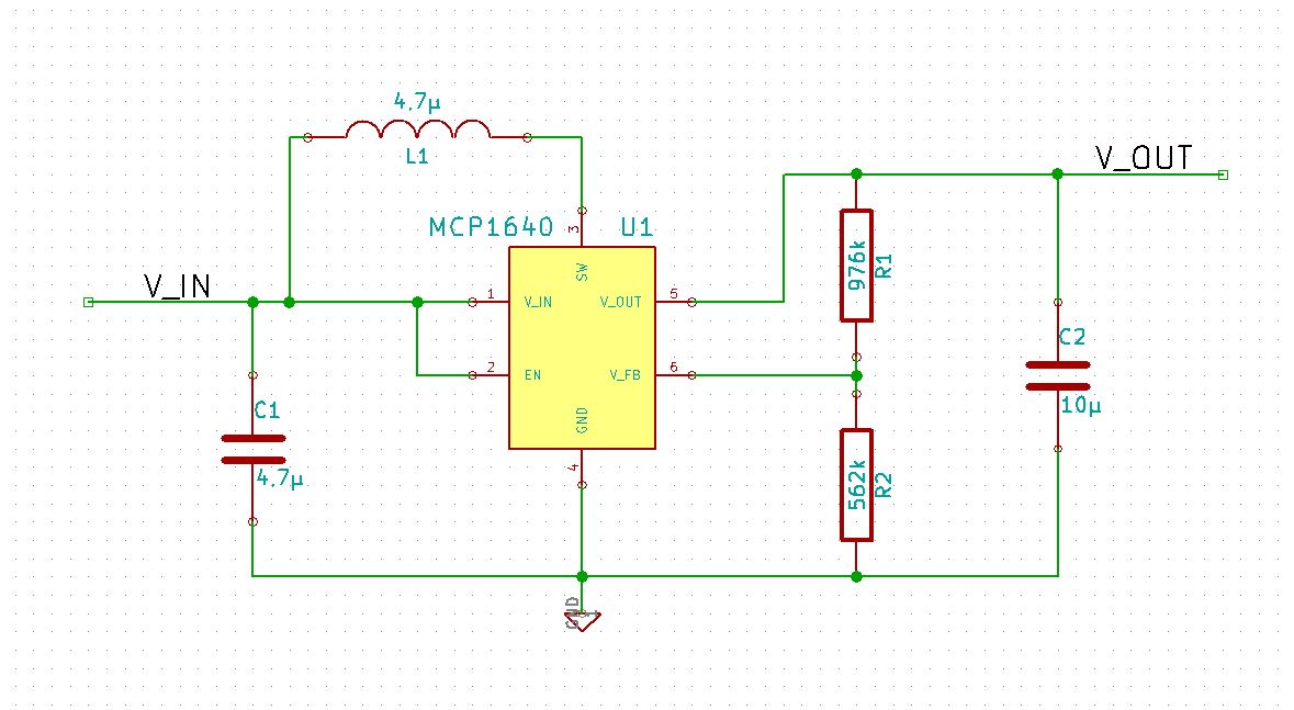

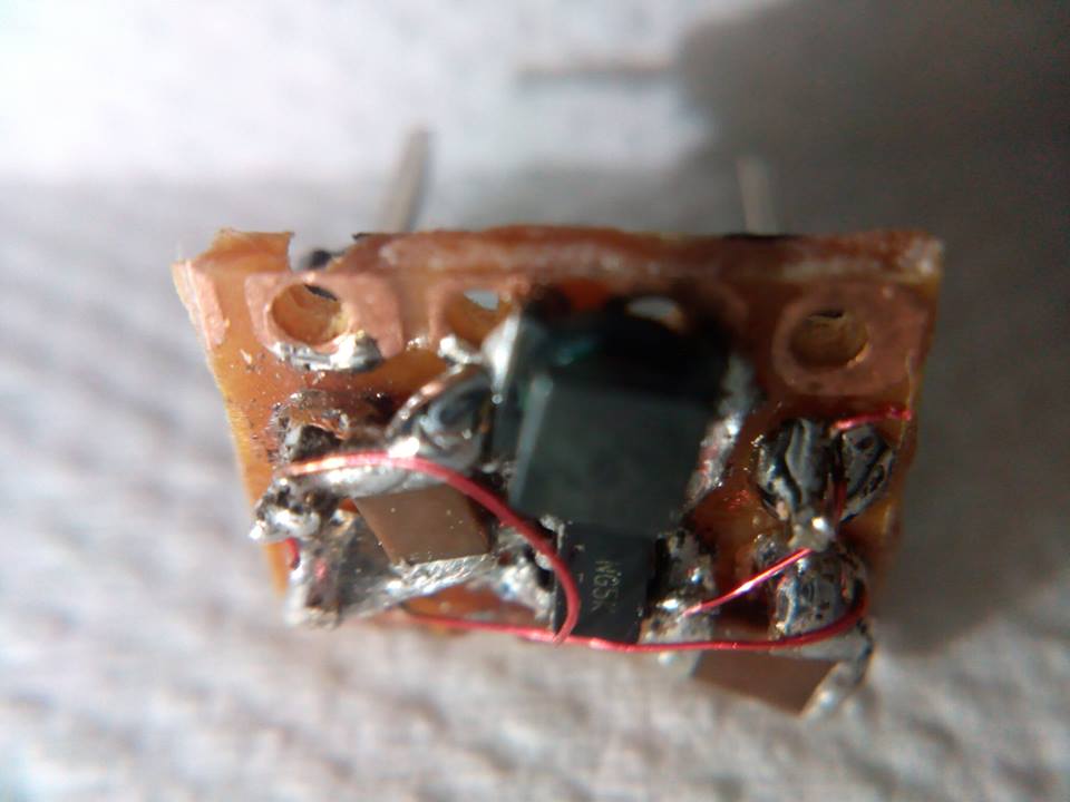

Ich möchte für ein Projekt gern eine Spannungsversorgung von zwei
AA-Zellen mit je 1.2V. Ich habe mich nun für den MCP1640 entschieden,
weil ich diesen bei reichelt bestellen kann. Der SChaltplan ist im
Anhang. Ich denke, das passt soweit. Habe mich da ans Datenblatt
gehalten.
Nun mein Problem. Kann ich das auch auf Lochraster aufbauen? Ich würde
für den Regler eine Adapterplatine nutzen und die restlichen Bauteile in
THT bestellen.
Nun weiß ich nur nicht, welche Spule dafür geeignet wäre. Ich würde
wahrscheinlich diese L-HBCC
4,7µ(http://www.reichelt.de/Fest-Induktivitaeten-axial/L-HBCC-4-7-/3/index.html?&ACTION=3&LA=2&ARTICLE=86458&GROUPID=3179&artnr=L-HBCC+4%2C7%C2%B5)von
reichelt nehmen.
Kondensatoren muss ich wohl Elkos nehmen. Gibts bei den Kapaziäteten
überhaupt Keramik bedrahtet?
Oder ist es sinnvoller für einen Schaltregler gleich ein PLatine zu
entwerfen? Gibt es da Vorteile?
Edith meint, dass V_OUT 3.3V sein soll
Viele Grüße,
Juli

Die Spule kannst du nehmen.
Das sind Kondensatoren, keine Elkos.
Kannst nicht einfach was anderes nehmen.

von SonicHazard (Gast)
Wenn Du Elkos nimmst dann Low ESR!
Etwas unkritischer wird das, wenn Du eine Induktivität von 10µH nimmst.
Ich bin unsicher, ob das mit der Adapterplatine funktioniert.
Wird dadurch dein Layout nicht zu weitläufig? Schließlich arbeitet der
MCP1640 mit 500kHz.
Da hat das vorgeschlagene Layout im Datenblatt natürlich seine Vorteile.
Zumal dann auch die entsprechenden SMD Bauteile verwendet werden können.

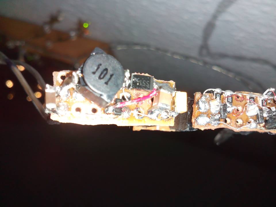

von dow jones (Gast)
Juli V. schrieb:
> Und was ist nun mit Lochraster? Sinnvoll oder nicht?
Das geht schon, wenn man es zu löten vermag. Ich habe hier ein paar von
den Teilen auf Lochraster-Modulen aufgebaut und bekam bislang immer
meine Wunsch-Spannung heraus. :)
Als Induktivität verwende ich dabei diese hier:
http://www.reichelt.de/LQH3C-4-7-/3/index.html?&ACTION=3&LA=446&ARTICLE=10561&artnr=LQH3C+4%2C7%C2%B5&SEARCH=LQH3C+4%2C7%C2%B5
Keine Ahnung, aber SMD 0805 lässt sich auch leicht auf Lochraster
pinnen. Dann könntest du solche hier verwenden:
http://www.reichelt.de/X5R-G0805-10-16/3/index.html?&ACTION=3&LA=446&ARTICLE=89734&artnr=X5R-G0805+10%2F16&SEARCH=x5r+g0805+

von Toralf W. (willi)
Guten Abend,
ich verwende den MCP in meinen Cardecodern für die Modelleisenbahn. Das
Platinen Layout ist aktuell sehr ähnlich dem aus dem Datenblatt. Der MCP
neigt sehr schnell dazu irgend wie nur nicht so wie es soll zu
schwingen. 4,7µH nehmen X5R / X7R nehmen und auch die Leiterzüge kurz
halten. Den Lochraster Aufbau würde ich wenn überhaupt nur unten auf den
Leiterzügen machen, diese passend trennen um auch da möglichst kurze
Wege zwischen IC und Induktivität sowie Lade Kondensator zu bekommen.
Wenn es nicht auf sehr geringen Standby Verbrauch ankommt, kann ich
empfehlen den Spannungsteiler viel niederohmiger machen (ich nehme so um
die 160k zusammen). Exakte Bauteilvorschläge findet man im Datenblatt
(wurde ja schon angesprochen).
LG Willi
von Gerd E. (robberknight)
Der MCP ist in SOT23-6, das geht gut mit der Dead-Bug-Methode auf
Lochraster. Dazu X5R/X7R Kerkos z.B. in 0805.
Aufpassen muss man nur wenn man keine Primärzellen, sondern Akkus
verwenden möchte: der MCP1640 hat keine Unterspannungsabschaltung und
saugt die Akkus gnadenlos leer bis sie kaputt sind. Der L6920D wäre eine
Alternative mit Unterspannungsabschaltung. Gibts auch beim Reichelt.
von Dirk K. (dekoepi)
Diese Step-Ups lassen sich hervorragend auf Lochraster aufbauen. Etwas
dickerer Draht anstatt Fädeldraht/Kuperlack ist empfehlenswert. Lötaugen
unter dem Baustein mit Skalpell oder Cuttermesser halbieren und mit
Durchgangsprüfer testen, dass wirklich kein Kontakt besteht. Und dann
läufts (mit Kerkos, bitte).

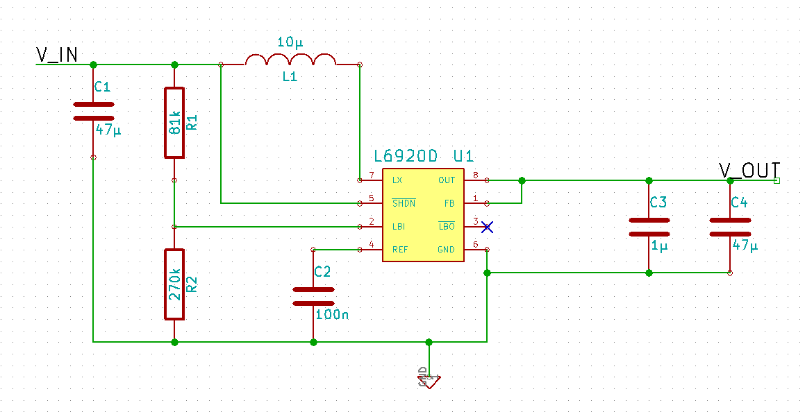

Ich schau mit mal das Datenblatt zum L6920D an und werde dazu einen
Schaltplan entwerfen.

Danke für die gute Erklärung. Das habe ich schon geahnt und werde
deswegen wohl den L6920D nehmen. Mein Akkus will ich dann doch nicht
kaputt machen.

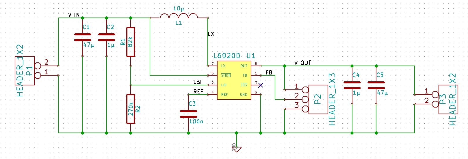

von Julian V. (torten_juli)
Hier nun der neue Schaltplan. Bis auf die Spule sollte alles passen.
Werde für die Beschaltung SMD-Bauteile bestellen.
Nach welchen Kriterien wählt man den nun eine Spule aus? Ich das aus dem
Datenblatt so verstanden:
-Größe der Spule entscheidet über den möglichen maximalen Ausgangsstrom
- je größer die Induktivität desto höher der mögliche Ausgangsstrom
-niederiger Innenwiderstand(ESR) der Spule steigert den Wirkungsgrad und
verringert den Ausgangrippel
-kleinere Spule verursachen größeren Rippel
Somit sollte die Spule so groß wie möglich, mit einem kleinen
Innenwiderstand wie möglich gewählt werden, oder?
Sieht für mich gut aus. Wenn Du eh 1µF Cs bestellst, kannst Du davon
auch noch einen an den Eingang hängen.
Welche?
Gerade bei den Kondensatoren und der Spule kommt es schon auf die
genauen Teile an.
Die 1µF würde ich in 0603 wählen, dann kannst Du die ganz nah an Ein-
und Ausgang platzieren. Möglichst immer X7R oder X5R, kein Z5U etc. Bei
der Spannung sehr viel Toleranz lassen.
Ansonsten beim Layout möglichst nah an die Vorschläge aus Datenblatt und
Appnotes ran.
Tja, am besten ist wenn man es für das eigene Szenario mit
Eingangsspannung, Ausgangsspannung und Min/Max Last simuliert. ST
liefert leider kein Spice-Modell und hat auch kein so schönes
Online-Tool wie TI mit der WEBench. Daher ist nix mit simulieren. Es
bleibt nur das Datenblatt und die Appnotes von ST.
Du kannst natürlich noch zu Schmidt-Walter gehen und dort rechnen
lassen, aber da das Ding ne variable Frequenz verwendet ist das auch nur
grob geschätzt.
Ich würde mich daher an die Datenblattangaben halten und ne Spule
zwischen 10µH und 22µH verwenden.
Grob: Desto größer die Spule, desto geringer der DC-Widerstand und die
Sättigung. Aber das Layout wird schlechter, da größer.
Bei Reichelt würde z.B. die "L-1616FPS 10µ" oder "L-242418FPS 10µ" ganz
gut passen. Beide gibts auch in 15µ und 22µ.
Die Dinger kosten ja wirklich nicht viel - Wenn Du willst kannst Du nen
paar bestellen und ausprobieren was am besten funktioniert.

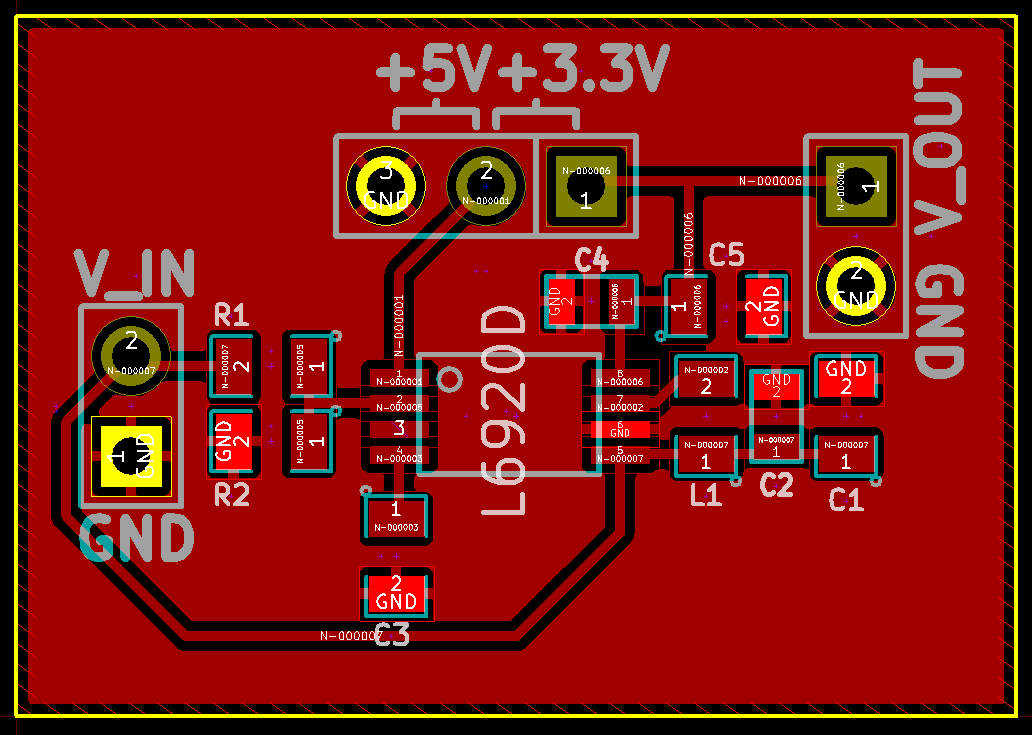

Hab mal ein vorläufiges Layout gemacht. Ich denke, dass ich bei den 1µ
Cs(C2 und C4) auch die 0805er nehmen kann. Da ist noch genügend Platz im
Layout. Die lassen sich dann einfacher löten. Ich werde auch noch ein
Layout mit 1206 probieren. Aber dieses wird dann bestimmt zu eng. Die
genauen Bauteile such ich morgen raus.

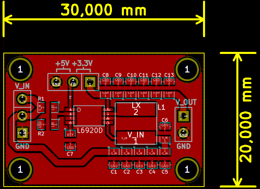

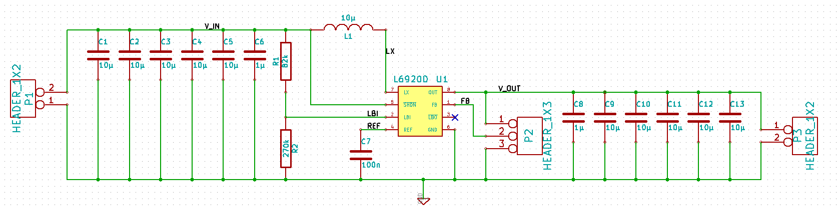

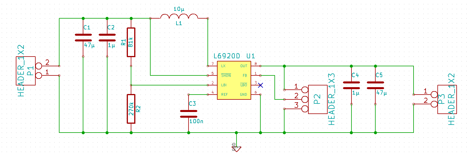

Habe jetzt fünf von X5R-G0805 10/16 am Eingagn bzw.
Ausgang.(http://www.reichelt.de/Vielschicht-SMD-G0805-High-Cap/X5R-G0805-10-16/3/index.html?&ACTION=3&LA=5&ARTICLE=89734&GROUPID=4339&artnr=X5R-G0805+10%2F16)
Noch mal der Schaltplan und das Layout. Jetzt dürfte endlich alles
passen.
Die Teile passen jetzt.
Was Du am Layout noch ganz einfach verbessern könntest: Von C1 bis C4
direkt auf das Pad der Spule gehen, spart die Schleife.
Dann kommen wir aber zum Problem: die Masse.
Schau Dir mal an wie der Strom von dem Masseanschluss der Kondensatoren
zur Masse des ICs fliessen muss - das sind riesige Umwege und Schleifen.
Sowas versaut Dir bei einem schnellen Schaltregler wie diesem die EMV
und Effizienz.
Am besten wäre hier ne 2-Lagige Platine mit durchgängiger Massefläche
auf der Rückseite und einigen Vias (oder Drahtstücken) um die zu
verbinden.
Zur Not könntest Du auch einseitig bleiben und 0-Ohm Widerstände in 1206
(oder Drahtbrücken) nehmen und damit Massebrücken bauen:
- Links von C1 über V_in
- Zwischen C8 und P2 über V_out
- Rechts von C13 über P3
Achtung: in Kicad muss man etwas tricksen um die platziert zu bekommen.

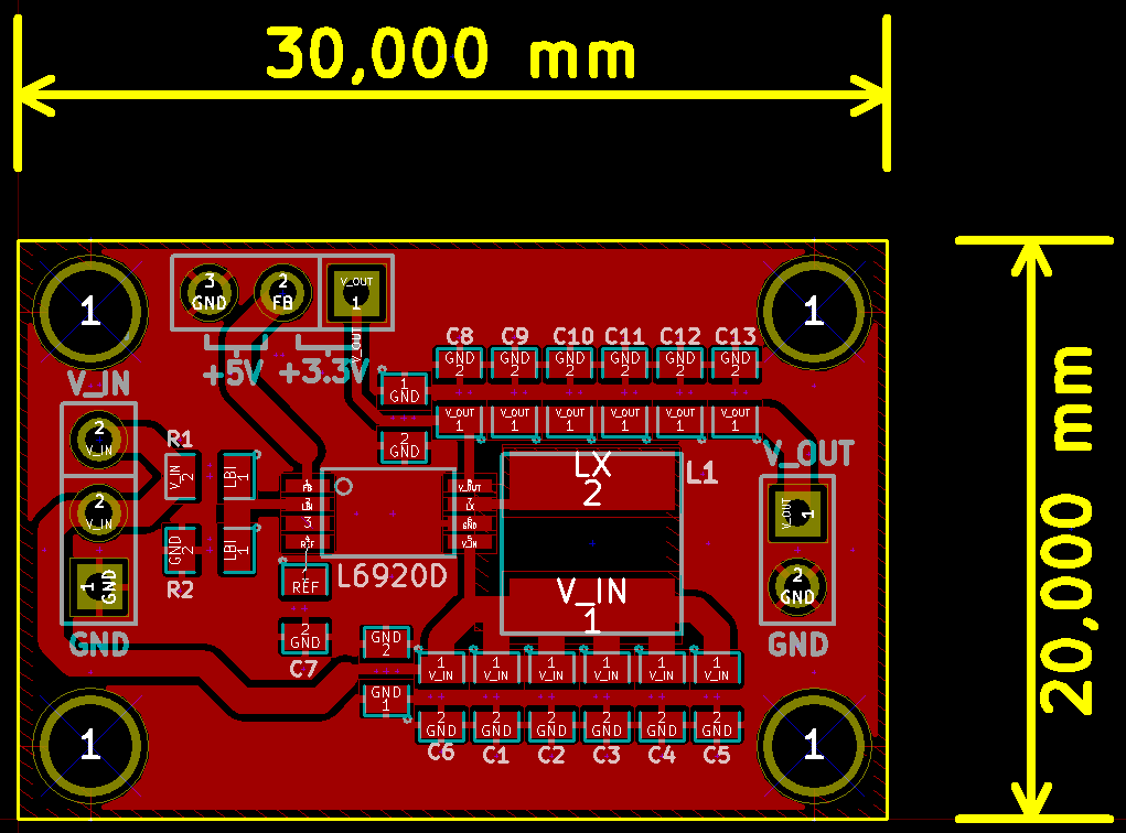

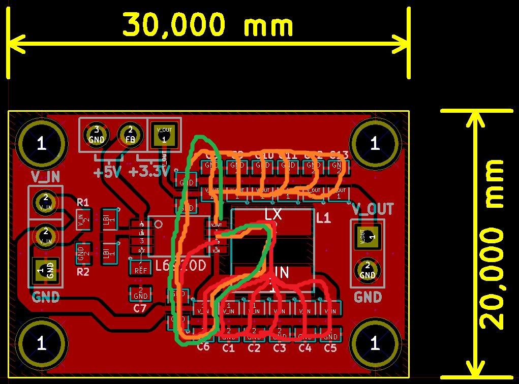

Also ich wollte erstmal einseitig bleiben, weil ich die Patine später
selber ätzen wollte. Ein zweiseitige Variante folgt noch, wenn ich die
Platine evtl. Fertigen lasse.
Die Seite von Lothar Miller kenn ich schon. Leider hab ich meine Fehler
nicht selber entdecken können :(

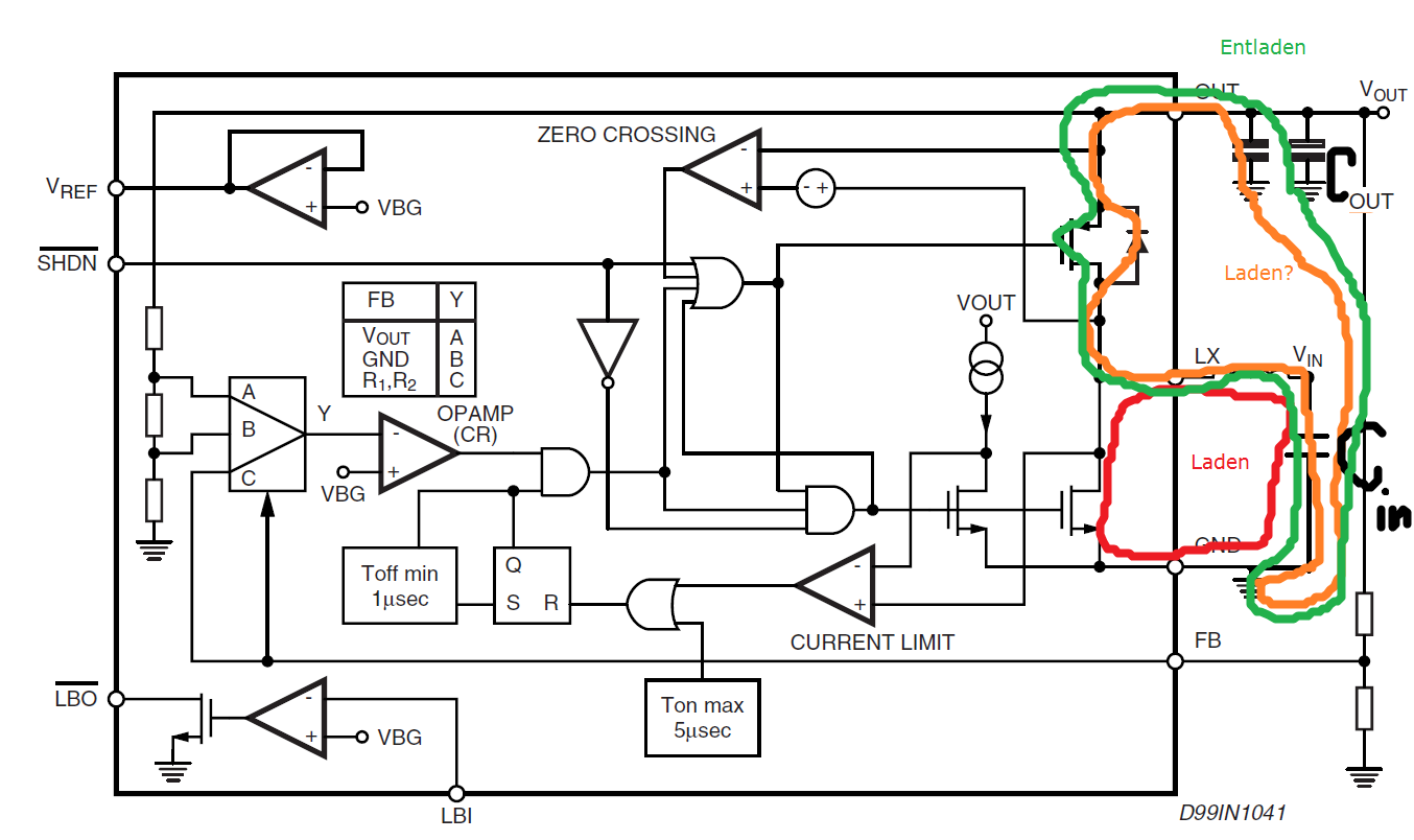

Ich habe jetzt das Layout mit zwei 0-Ohm Widerständen(0805) angepasst,
damit die Masseflächen besser verbunden sind. Die 1206er waren zu groß.
Ich habe mal die Strompfade eingezeichnet. Rot soll der Pfad beim Laden
der Spule sein. Da bin ich mir nicht ganz sicher. Könnte das nicht auch
über den orangen Pfad geschehen? Ich denke, dass es der Rote sein muss,
weil im Datenblatt steht das die Spule über den MOSFET kurzgeschlossen
wird.
Der grüne Pfad ist der, wenn die Spule wieder Entladen wird. Passt das
soweit.
Du könntest den C6 um 180° drehen und etwas nach oben verschieben. Dann
muss der Strom darüber nicht über die Brücken, sondern kann direkt
fließen.
Evtl. auch den C8 um 90° gegen Uhrzeigersinn und etwas nach unten
verschieben. Die Brücke muss dann natürlich etwas verschoben werden.
Musst Du mal ausprobieren.
Vorteil wäre daß dann die beiden kleinen 1µ Cs besonders kurz angebunden
sind.
C7 ist noch nicht sauber angeschlossen.

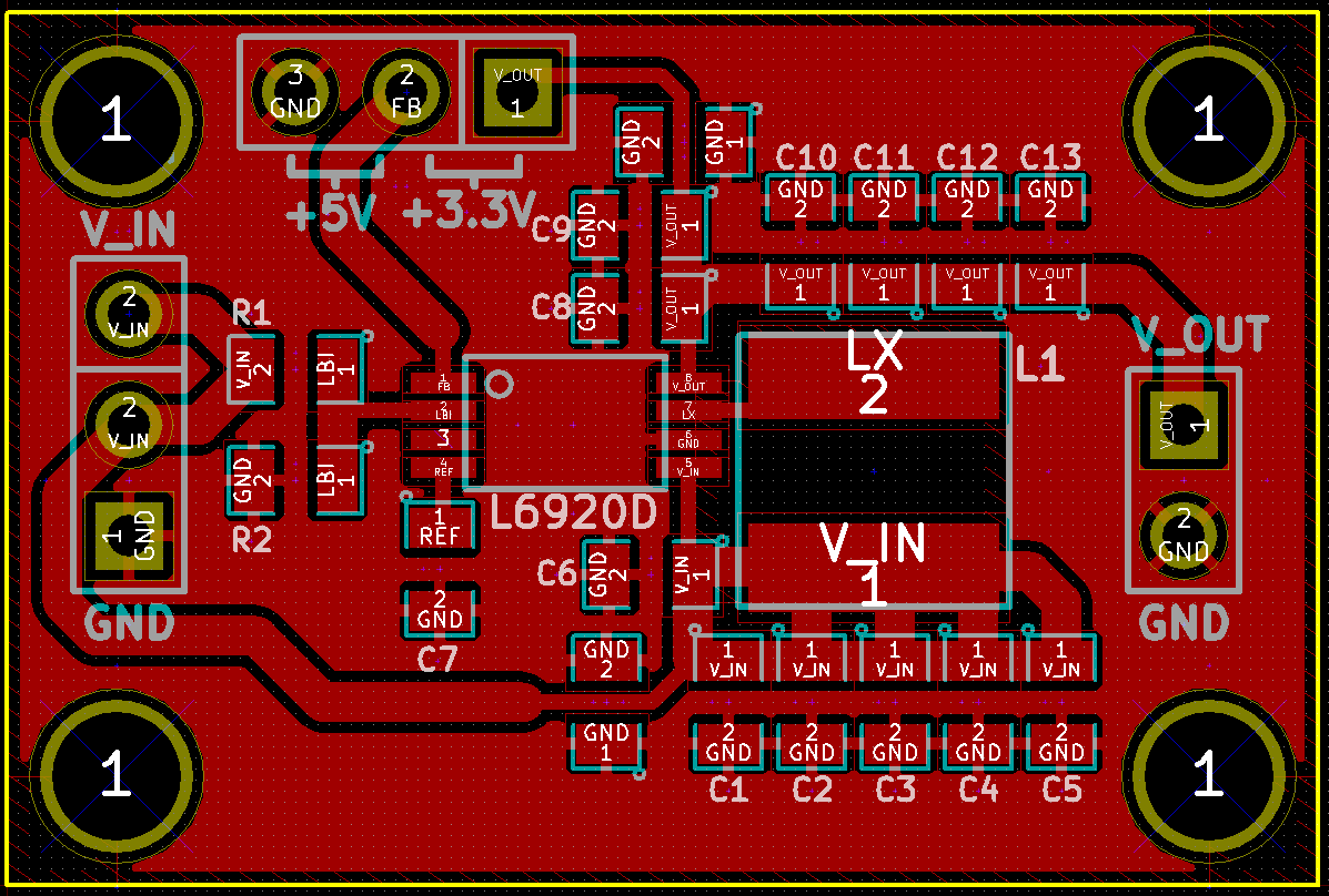

> fließen.
> sind.
Habe die Ideen mit eingearbeitet. C7 hatte ich in der Tat vergessen. Ich
habe zwei Varianten gemacht. Ein Mal einlagig und ein Mal zwei Lagen.
Danke für deine hilreichen Hinweise.

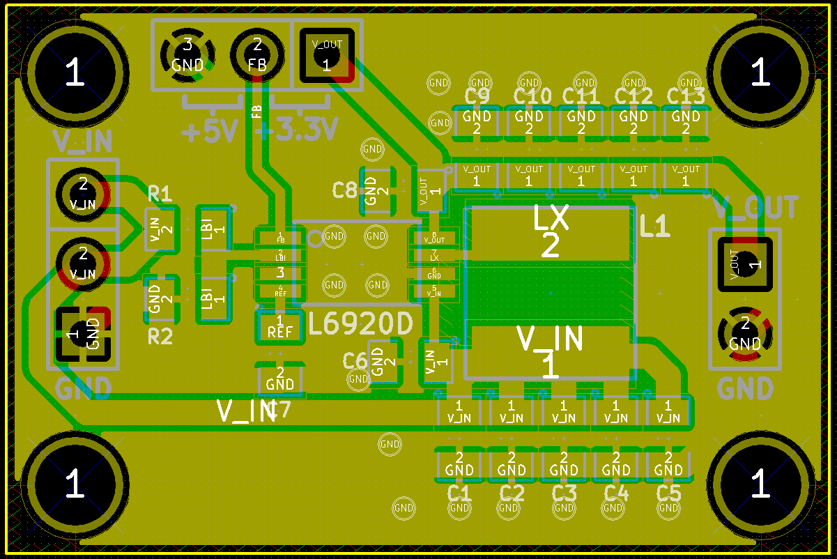

Ja, so wird das was.
Juli V. schrieb:
> Ich
willst Du die 2-lagige Variante auch selbst ätzen oder eher fertigen
lassen?
Wenn Du die fertigen lässt zahlst Du normal nicht pro Via. Also: 4 Vias
unter dem IC, eine Reihe Vias unterhalb den Eingangs-Cs entlang, eine
Reihe Vias oberhalb den Ausgangs-Cs entlang.
> lassen?
Die würde ich dann fertigen lassen. Ich werde die Änderung noch
einarbeiten. Mal sehen, wann das soweit sein wird.
Stefan schrieb:
> Hast du SMD schon mal gelötet ?
Ja.
Hab deinen Vorschlag noch eingearbeitet. Danke für deine Hilfe.
Und, wie funktioniert's? ;)
Der TSSOP8 klappt auch auf Lochraster. Verbrät allerdings mehr Platz als
beispielsweise SOT89 oder SOT23 und ist auch schwieriger zu löten. Als
Kondensatoren kommen hier 47µF Tantal-Elkos zum Einsatz, aber auch MLCC
sollten gehen. War mir nur "zu teuer" für das Experiment. Die Effizienz
bei 25mA Last ist ok, dennoch ist der billige BL8530 aus China bislang
"ungeschlagen" in meinen Versuchen (praktische Laufzeit einer
LED-Lichterkette gespiesen aus 2 NiMH-AA-Akkus).
UVLO hat sich bislang als unnötig herausgestellt. Alle Regler im "Test"
schalten irgendwann ab und haben es nicht geschafft, die NiMHs zu töten
oder deren Kapazität zu mindern, selbst wenn der Batterietester für eine
Zelle dann stets 0,8V und für die andere 0,0V anzeigt (muss das mal mit
Multimeter messen, die 0,0V-Ergebnisse können nicht richtig sein).
Mindestens genau so gut, billiger und Dank SOT23-3 sehr einfach zu
verarbeiten wäre der QX2303, ebenfalls ein China-Chip (hier mit 47µF
MLCC + 100µF Tantal am Ausgang sowie 10µF am Eingang; zum Test die 47µH
mit einer 100µH-Spule ersetzt). Bin da überrascht, was es an schönen
Alternativen so alles gibt. Der MCP1640 (ohne Buchstaben, also mit
PFM/PWM-Umschaltung und echter Trennung von Eingang und Ausgang) liegt
zwar auf der Wunschliste und der Bestellfinger zuckt schon etwas, ist
aber einiges teurer. Den werde ich wohl aber auch noch mal bestellen und
aufbauen.
