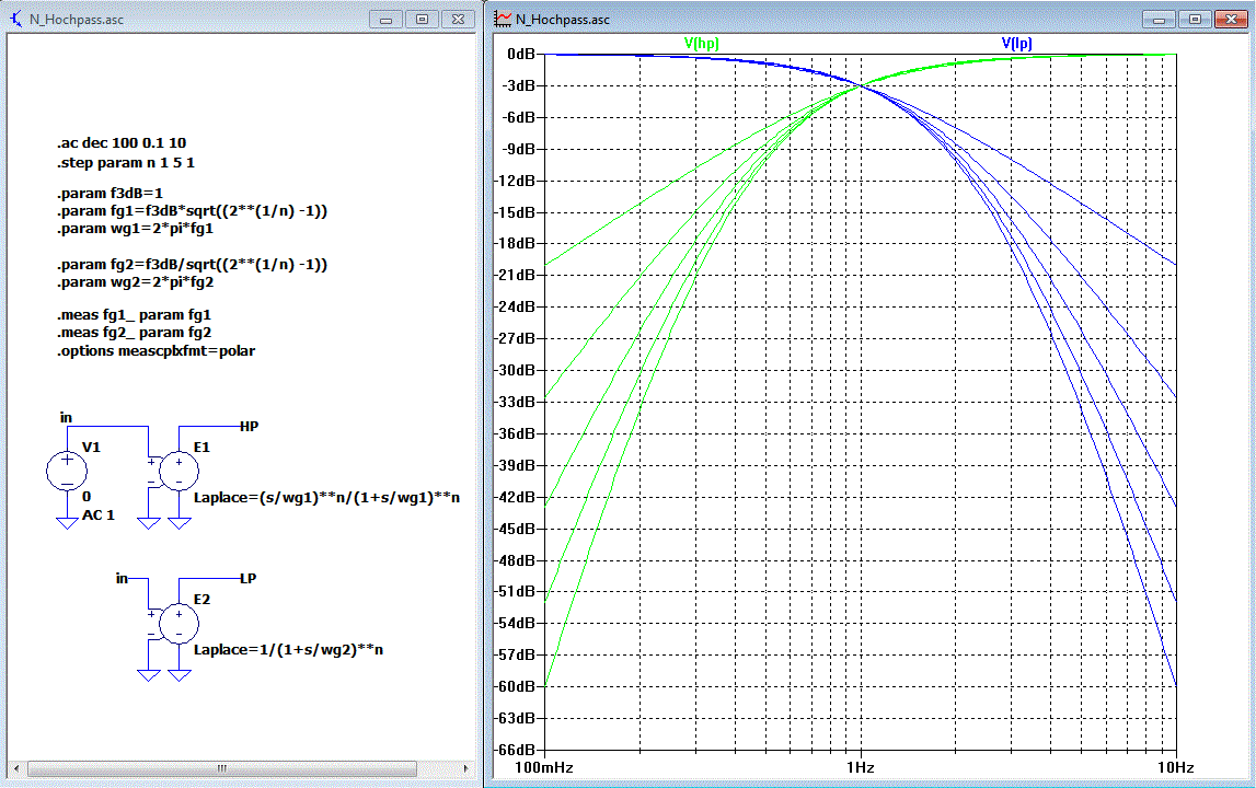

#4033804
fg=f3dB*sqrt((2^(1/n) -1))
Das ist die richtige Formel selber hergeleitet und mit LTspice
überprüft. (Die stimmt übrigens mit deiner ersten Formel überein.)
Hochpässe:
n fg
1 1
2 0.643594
3 0.509825
4 0.434979
5 0.385614
Tiefpässe:
fg=f3dB/sqrt((2^(1/n) -1))
n fg
1 1
2 1.55377
3 1.96146
4 2.29896
5 2.59327

#4034741
Hochpass
|F(w)| = (w/wg)^n / (sqrt(1+(w/wg)^2))^n
(w/wg)^n / (sqrt(1+(w/wg)^2))^n = 1/sqrt(2)
(w/wg)/sqrt(1+(w/wg)^2) = 1/(sqrt(2))^(1/n)
(w/wg)^2/(1+(w/wg)^2) = 1/2^(1/n)
(w/wg)^2* 2^(1/n) = 1 + (w/wg)^2
(w/wg)^2*(2^(1/n)-1) = 1
(w/wg)^2 = 1/(2^(1/n)-1)
w/wg = 1/sqrt(2^(1/n)-1)
wg = w*sqrt(2^(1/n)-1)
w ist die -3dB Frequenz
wg ist die Grenzfrequenz der Einzelhochpässe.
