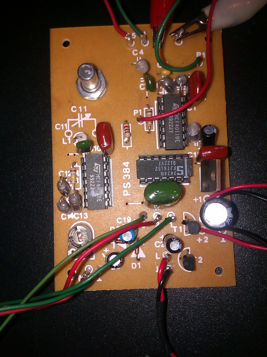

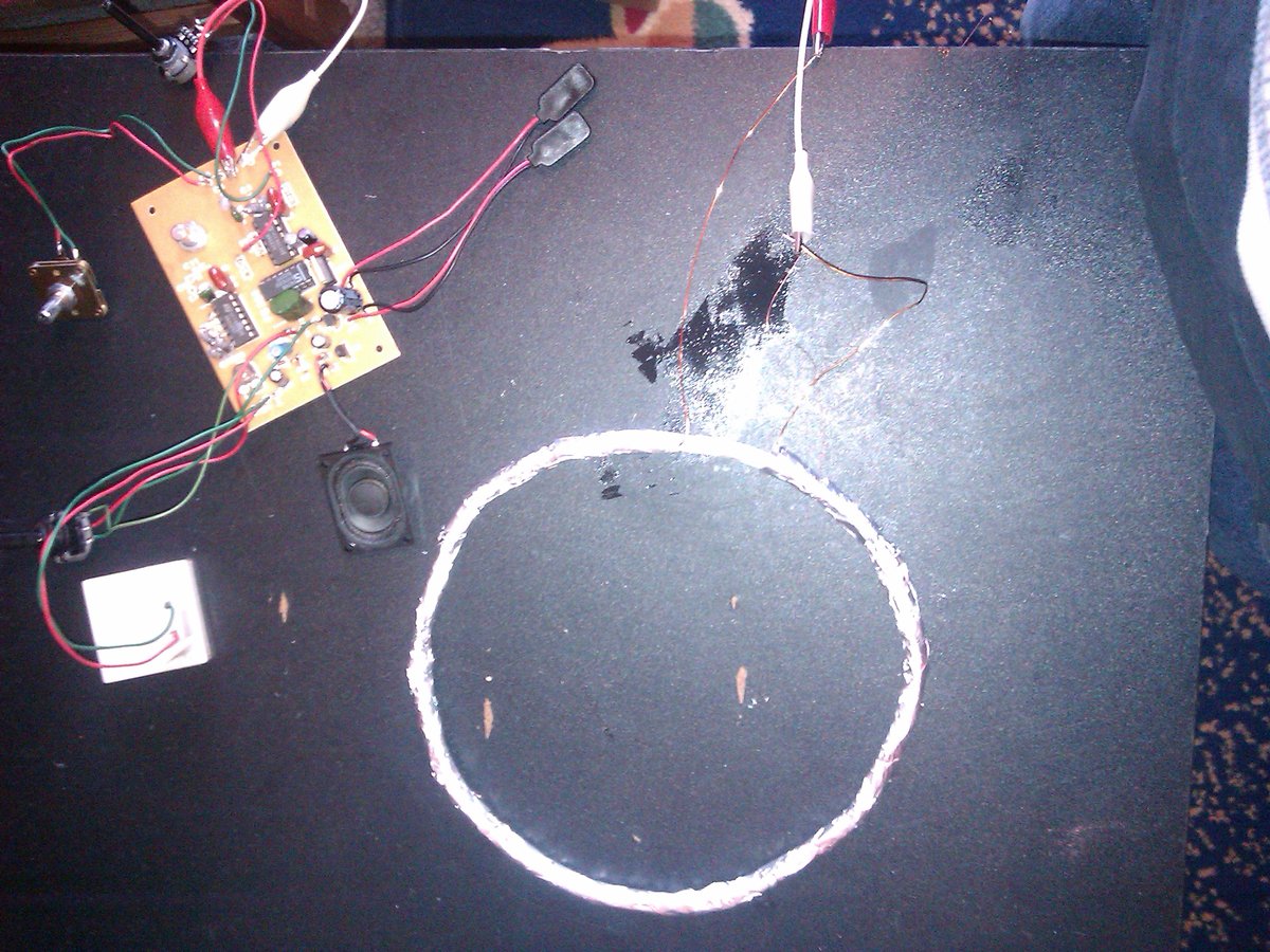

Ich baue derzeit einen Metalldetektor nach aus einer Bauanleitung die
ich in einen Nachlass gefunden haben.
Hierfür werden 30M Kupferdraht 0,5mm auf 56cm Umfang gewickelt.
Beeinträchtigt es die Funktion wenn ich 2x15m Stücke aneinander löte ?
30m am Stück habe ich leider nicht :/
Grüsse
Matthias

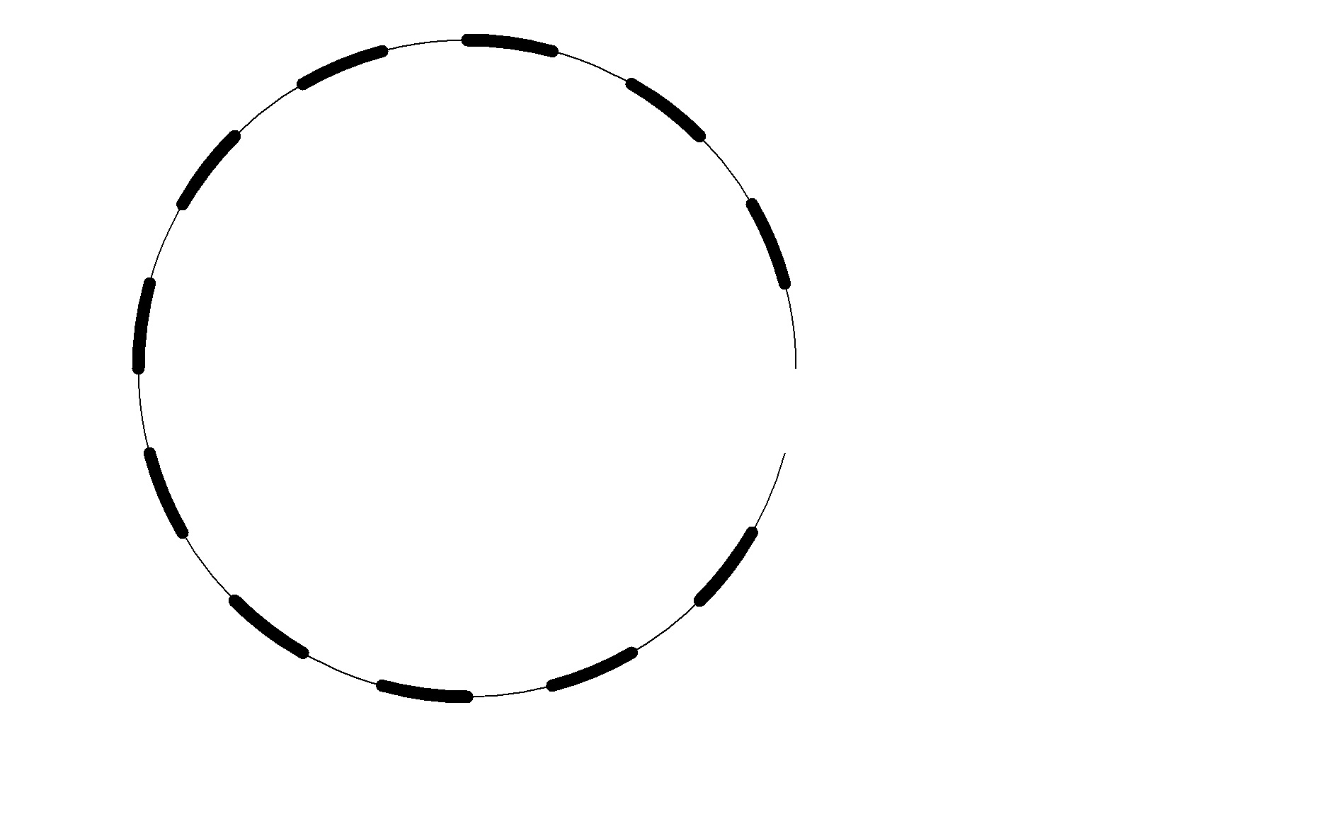

Jetzt nochmal zum ähnlichen Problem. Wäre eine Spule wie im Bild zu
sehen noch für einen PI-Detektor geeignet? Ist nur eine Windung
gezeichnet, und die vielen Stärkenänderungen des Kupfers sollen die
Problematik nur verdeutlichen. Jeder Anschluss oder jede Verlötung wäre
aber sehr ähnlich.
Würden Teile der dickeren Leitungen nicht als "Messobjekt" detektiert
werden? Insbesondere die Bereiche, an denen sich der Querschnitt
erweitert bzw. verjüngt. Hier gibt es auf jeden Fall Bereiche, die kaum
von Strom durchflossen sind. Damit wäre es "loses" Kupfer direkt an/in
der Messspule. Evtl. sogar die kompletten dickeren Querschnitte, weil
hier weniger Stromdichte gegeben ist.

So ganz unbegründet sind die Bedenken von 0815 für den PI Detektor
nicht. Es kommt allerdings nicht darauf an, oder das Metall von Strom
durchflossen ist, sondern ob sich darin einen nennenswertes Magnetfeld
fängt und wegen Wirbelströmen erst relativ langsam abklingt.
Entsprechend ist auch die Empfindlichkeit auf Metallteile begrenzt, die
größer als die Drahtstärke sind. Bei der gezeichneten Spule mit
unterschiedlichem Querschnitt ist das halt der dickere Teil der zählt.
Im Prinzip ungeeignet ist die Spule damit nicht, aber halt nicht so gut,
und auch unnötig schwer.
Normal sollte der Draht der Spule so dünn sein, der der Querschnitt
nicht kritisch ist und mehr das Untergrundsignal die Auflösung /
Reichweite begrenzt. In Grenzen kann man auch eine Konstantes Signal
kompensieren - sonst würde man z.B. dauernd die Batterien finden mit
denen das Gerät betrieben wird.

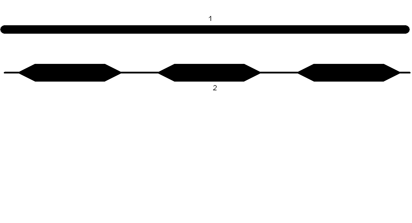

Das Prinzip des PI Detektor ist, dass größere Metallteile das Magnetfeld
das die Suchspule aussendet für eine gewisse Zeit über Wirbelströme
Speichern. Das Abfallen dieses Feldes misst man dann, um
Nichteisen-Teile zu finden. Im Prinzip wird dabei erst einmal kein
Unterschied zwischen Teilen der Spule und Metall in der Umgebung
gemacht.
Bei einer Spule mit 5 mm Draht bekommt man schon ein deutliches
Hintergrundsignal, denn auch im Draht der Spule gibt es dann deutliche
Wirbelströme. In Grenzen kann man diesen konstanten Teil kompensieren,
besser ist es aber wenn er gar nicht erst da ist. Von daher kann man
schon etwas kleinere Objekte finden, aber es wird dann zunehmend
schwerer.
Schon wegen der Anpassung an den Verstärker wird man lieber mehr
Windungen mit Dünnen Draht haben - dann ist auch die Zuleitung zur Spule
nicht mehr so kritisch. Auch von der Seite wäre eine Spule mit so dickem
Draht eine Herausforderung.
Ein offener 2mm dicker Draht bringt dagegen relativ wenig Signal. Je
nach Detektor reicht das ggf. noch nicht um ihn zu finden. Ein kleiner
Ring oder ein ein Stück Alu Folie (z.B. das vom Kaugummi) bringt dagegen
je nach Orientierung viel Signal.

Es gibt auch im dicksten Draht eines PI nach dem Abschalten keine
längeren Wirbelströme im Kupfer. Die Spule kann gerade durch den
dickeren Draht sogar schneller entladen werden, und dann ist auch schon
Schluss mit Wirbelströmen. Ausnahme würde evtl. der Skin-Effekt
verursachen, aber das sind eigentlich noch deutlich höhere Frequenzen
als beim normalen Detektor üblich.
Oder meinst Du jetzt etwa ein Messobjekt in Form einer Spule? Falls ja,
so reden wir die ganze Zeit aneinander vorbei.
Messobjekte wollte ich mit o.g. Problem gar nicht ansprechen, lediglich,
daß kleine, unerwünschte "Messobjekte" bereits in der Sendespule
entstehen können (wenn sich z.B. an Anschlüssen die Kupferstärke hart
ändert).

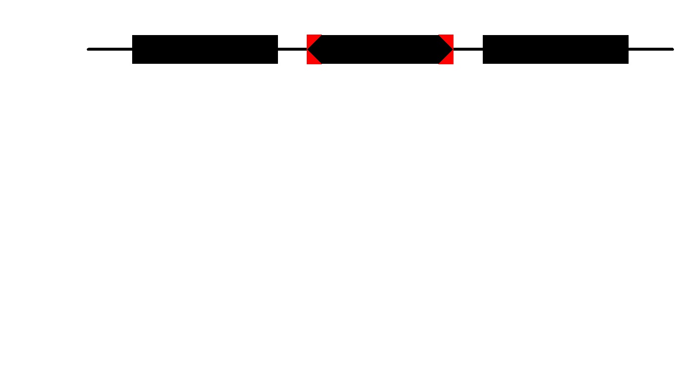

Anbei nochmal ein Bild, welche Bereich ich meine. Die rot markierten
Teile werden schon beim Ansteuerpuls nicht/kaum vom Strom durchflossen,
laden sich aber wie ein Messobjekt magnetisch auf. Können dann aber
nicht mehr über den Spulenstrom schnell entladen werden.
Das Ganze ist nicht nur theoretischer Natur, es gibt ja irgendwo
Anschlüsse zwischen Platine und Kabel, oder im Extremfall sogar
Anschlüsse zwischen Kabel und Spule. Habe noch nie einen Anschluss
gesehen, der gleitend den Querschnitt verändert, also beispielsweise wie
so ein Silizium-Einkristall zur Waferherstellung...DAS könnte gehen.
Wobei selbst dann noch diskutabel wäre, ob unterschiedliche Querschnitte
innerhalb der Spule nicht generell zu unschönen Effekten führen können?
#4034273
Das was man normal als Skineffekt bezeichnet sind genau die Wirbelströme
die in der Spule entstehen. Also die Wirkung des Metalls der Spule als
"Messobjekt". Ob der Strom für die Anregung dabei durch jede Ecke geht
hat nichts damit zu tun die Teile schneller zu entmagnetisieren. Bei der
Spule hat man halt 2 Effekte überlagert: einmal die gewünschte Anregung
über den Strom des Sende-Pulses und unerwünschte Wirbelströme. Die
gewünschte Anregung braut man durch das Abschalten mehr oder weniger
schnell ab - die Wirbelströme in den Spulen teilen bleiben davon aber
unberührt. Das kann man einfach als Überlagerung 2 er linearer Effekte
verstehen. Entsprechend bauen sich die lokalen Wirbelströme auch nicht
schneller ab, nur weil sie Teil der Spule sind.
Das da der Anregungsstrom nicht durch die rot markierten Ecken fließt
sorgt nicht dafür das sich dort die Wirbelströme länger halten.

Die oben genannten, nicht wirklich an der Spule beteiligten
Kupferbereiche mal ausgeklammert, und optimiert...das wäre dann dieses
Bild.
Weit besser, aber es fragt sich doch selbst hierbei, ob man Spule 2
ebenso schnell entladen würde können wie Spule 1 ? Gleiche Elektronik /
gleicher mittlerer Querschnitt, Länge, Windungszahl usw. natürlich
vorausgesetzt.
Was meint Ihr?

Das "Laden / Entladen" der Spule bezieht sich auf ein von geschlossenen
Leitern eingeschlossenes Magnetfeld. Der größte Teil des Feldes wird
einfach abgebaut wenn der äußere Strom durch die Spule wegfällt, und
wird mit der Induktionsspannung recht schnell abgebaut, ggf. auch aktiv
unterstützt wenn man will.
Vor allem die inneren Windungen sehen aber bereits das Feld der äußeren
Windungen und damit hat man auch Feldlinien im Kupferdraht selber. Für
dieses Feld verhält sich das Kupfer der Spule genau so, wie eine
externes Objekt, und Wirbelströme bremsen den Auf- und Abbau. Die
Wirbelströme fließen dabei in einer geschlossenen Schleife innerhalb des
Drahtes: an der Innenseite der Spule in eine Richtung, und an der
Außenseite in die andere Richtung. Wegen der kleinen Abmessungen
(Abstand innen - außen = Durchmesser des Drahtes) ist allerdings die
Zeitkonstante auch nicht so lang. Wenn man will könnte man sich 2
parallele Drähte vorstellen, die an den Enden verbunden sind. Auch da
ergibt sich eine geschlossene Schleife, mit einer wenn auch kleinen
wirksamen Fläche. Ob ein Stück Draht dabei mit der Spule Verbunden ist
oder nicht macht dabei keinen Unterschied für den Abbau des gefangenen
Feldes.
Beim Vergleich schneidet halt die Spule mit dickerem Draht schlechter ab
- bei der hypotetischen Spule mit unterschiedlicher Drahtdicke zählt da
vor allen der dickere Teil.
Normal nutzt man wohl auch eher dünnen Draht und hält damit die
Wirbelströme im Draht selber klein.
Die Lösung der Wahl wäre wohl verdrillte HF Litze: so hat man für
Wirbelströme nur einen geringen Querschnitt (den der Litzen), aber
trotzdem die relativ geringe Windungszahl und damit Induktionsspannung /
Betriebsspannung. Das Verdrillen ist dabei wichtig weil damit die
wirksame Fläche aufgeteilt wird und sich größtenteils aufheben wird. Ob
das wirklich einen nennenswerten Unterschied macht oder ggf. schon
gemacht wird, steht noch auf einem anderen Blatt.
