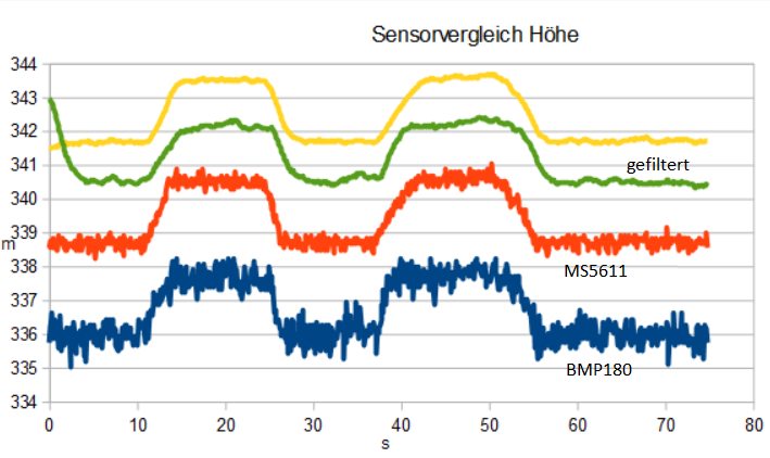

von Michael L. (nightflyer88)
@Wolfgang
Besten Dank für die Grafik. Thema Filter: bis jetz habe ich die
Filterung mit Mittelwertbildung über 1s realisiert, Nachteil: der
Variowert wird dann immer verzögert ausgegeben. Wie genau machst Du die
Filterung ? Gibt es eine Lösung, damit es möglichst keine Verzögerung
gibt ?

von Wolfgang (Gast)
Siebzehn Für Fuenfzehn schrieb:
> Ein ueblicher 5V Sensor mit linear
> Ausgang, mit 16 Bit gesampelt bringt 10cm Aufloesung pro bit.
Dann erzähl mal, welchen du da empfehlen kannst, ohne dass die
Zeitauflösung leidet. Der MS5611 verwendet übrigens intern einen 24-Bit
Wandler.
Michael L. schrieb:
> Wie genau machst Du die Filterung ?
Ich lese den Sensor alle 100ms aus und habe dann ein Kalman-Filter für
die Höhe laufen. Als Anhang noch mal einen Ausschnitt ohne Offset aus
den Daten, so dass man die Zeitverschiebung besser sieht.
> Gibt es eine Lösung, damit es möglichst keine Verzögerung gibt ?
Dafür müßte man in die Zukunft sehen. Ich arbeite gerade noch dran ;-)

von Ingo S. (ingo-s)
Der MS5611 ist in der Praxis wesentlich besser als der BMP180/085.
Modellflug Varios habe ich mit beiden Varianten schon länger gebaut.
Beim MS5611 bekommt man alle 20ms einen neuen Druckwert.
Die Tiepass gefilterten Druckwerte werden bei mir über eine Tabelle in
Höhe mit cm Auflösung umgerechnet und in einen Ringbuffer gespeichert.
Aus diesen Werten werden dann die Steigwerte über eine einstellbare
Integrationszeit berechnet. Dabei setze ich noch eine kleine Mittelwert
Filterung ein.
Als Ergebnis bekommt man ein Vario, das in Ruhe bei einer Ausgabe mit
10cm Auflösung vollkommen ruhig ist. Aber jede Vertikale Bewegung mit
geringer Verzögerung ausgibt.
