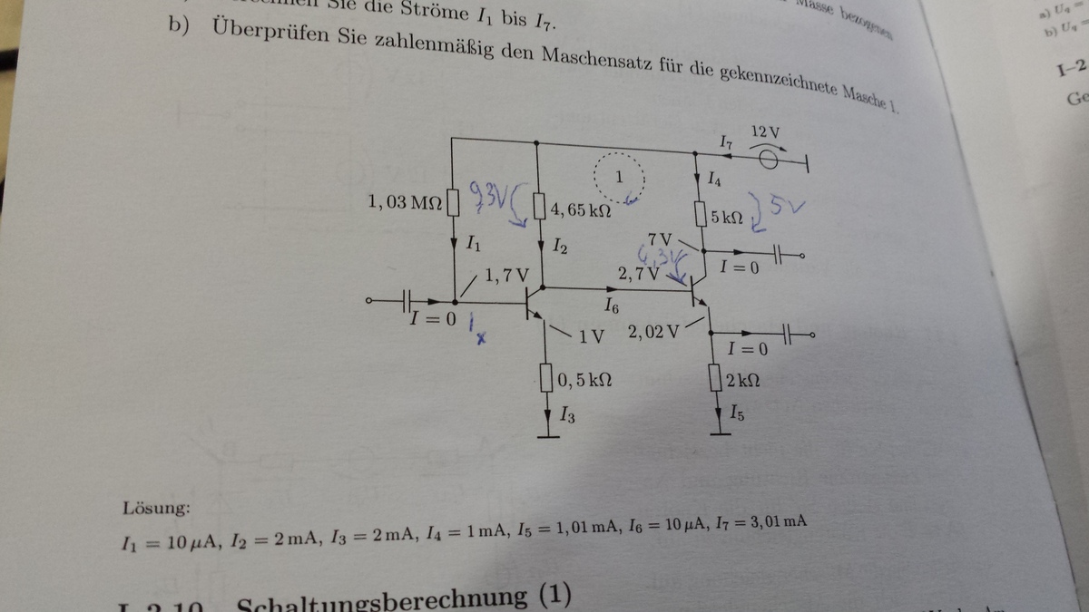

Hallo, ich schreibe bald meine erste klausur in elektrotechnik und hänge
bei einer einfachen aufgabe fest, die aufgabe findet ihr im anhang.
Ich möchte den strom I6 ausrechnen. Das funktioniert auch super, wenn
ich die knotengleichung für den rechten transistor aufstelle (I6=I5-I4).
Sobald ich dasselbe allerdings mit dem linken transistor versuche,
kriege ich nicht das richtige ergebnis (I6=I2-I3+I1). Dabei betrachte
ich die transistoren jeweils als knoten.
Lg

Wieso nicht das richtige? Zeig mal. Setz mal die Zahlen ein und rechne
uns das vor. (Da kommt nämlich das richtige heraus)
Gast #4034381
[latex]I_6 = I_5 - I_4 = 1,01 \, \mathrm{mA} - 1 \mathrm{mA}= 10
\mathrm{µA}[/latex]
[latex]I_6 = I_2 - I_3 + I_1 = I_1 = 10 \mathrm{µA}[/latex]
Bei mir geht's auf. Viele Grüße nach Dresden!
Viele Grüße
Michael
Gast #4034383
Ja, stimmt. Manchmal ist das richtige Abschreiben das größte Hinderniss
